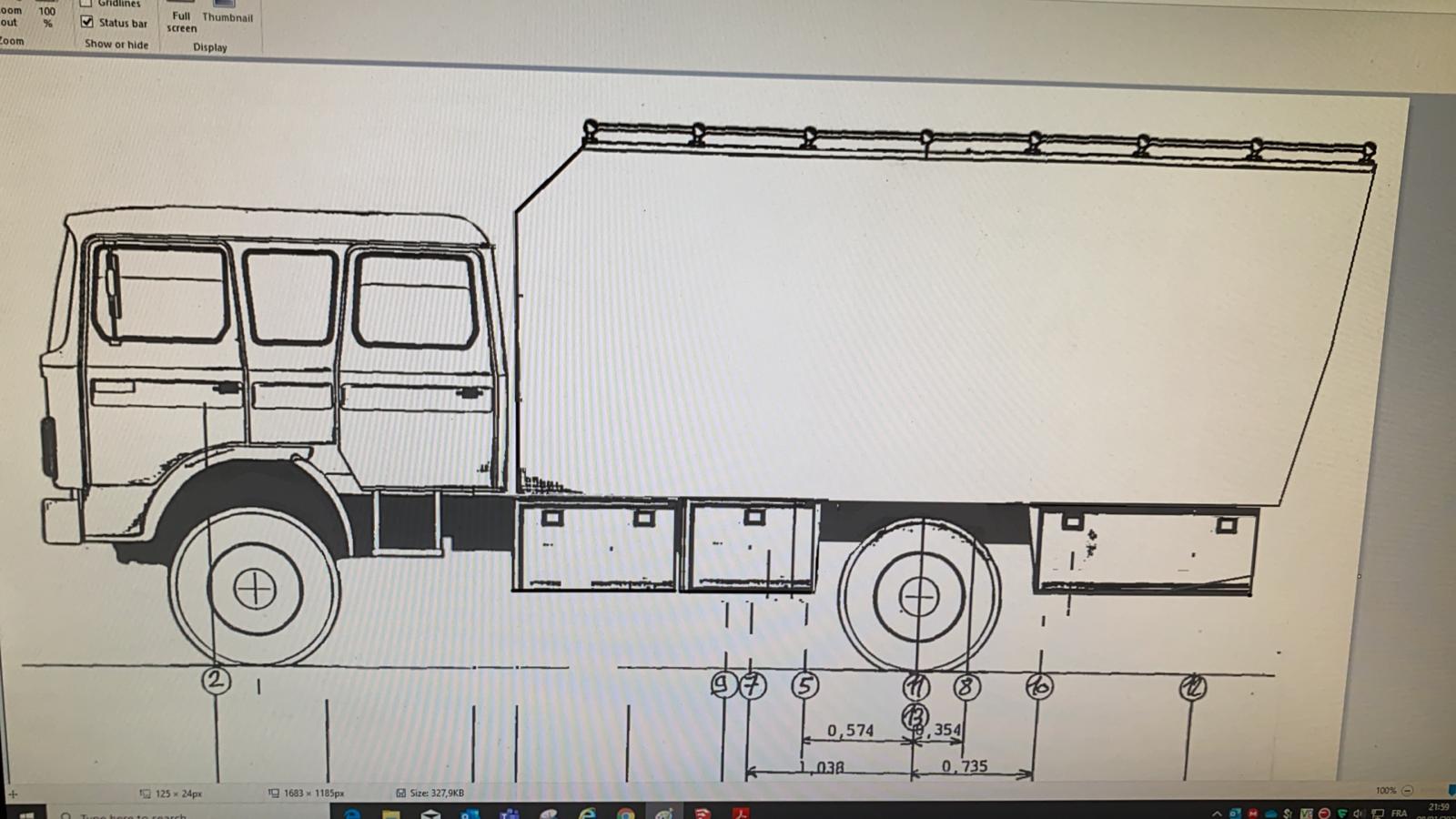

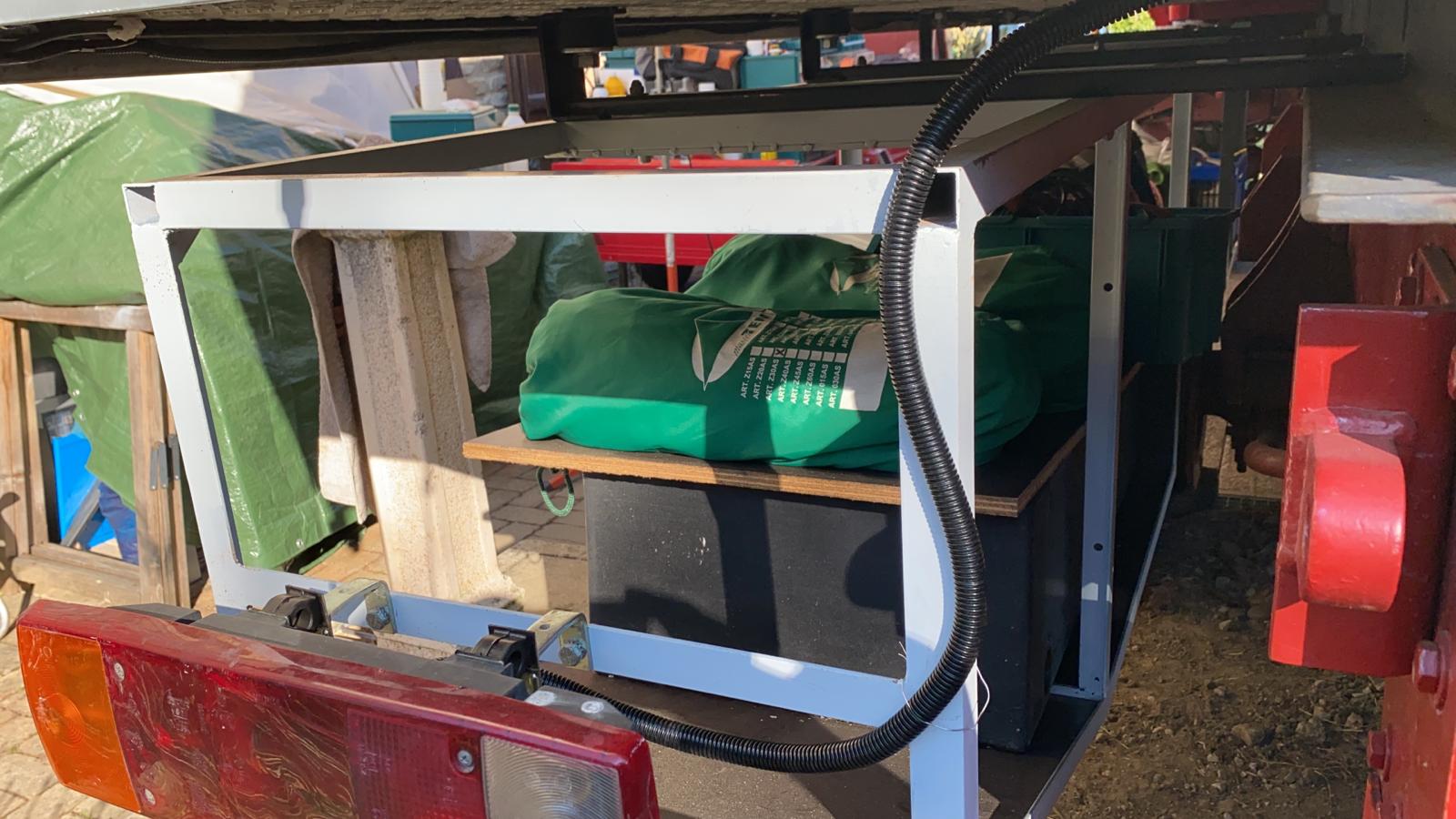

la réflexion du jour :
Escalier.pdf
(812.62 KiB) Downloaded 844 times
un peu de dessin....

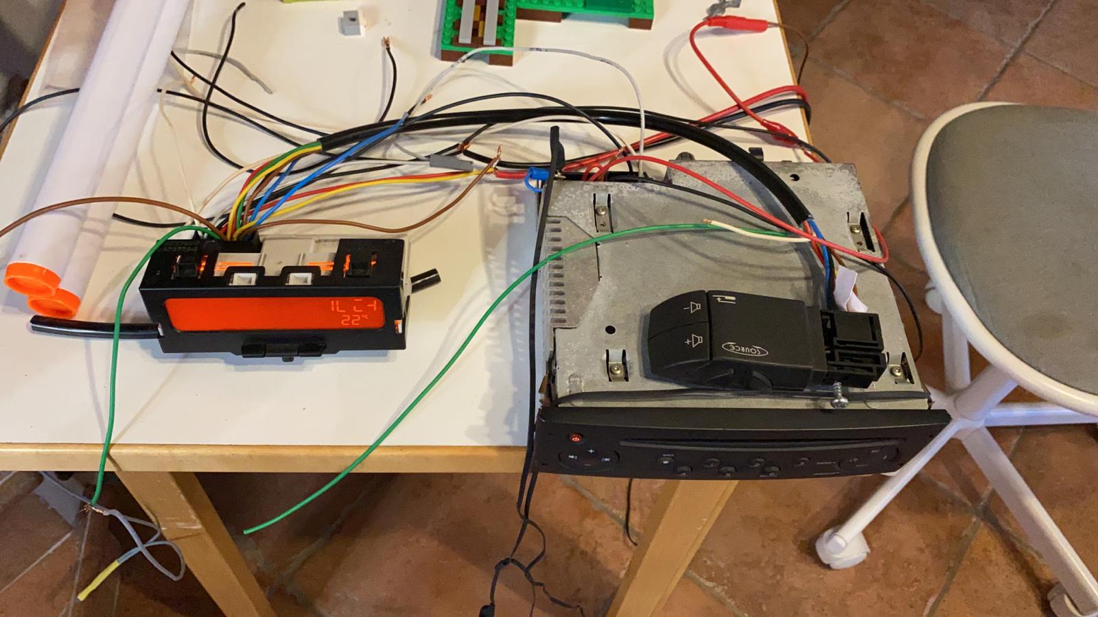

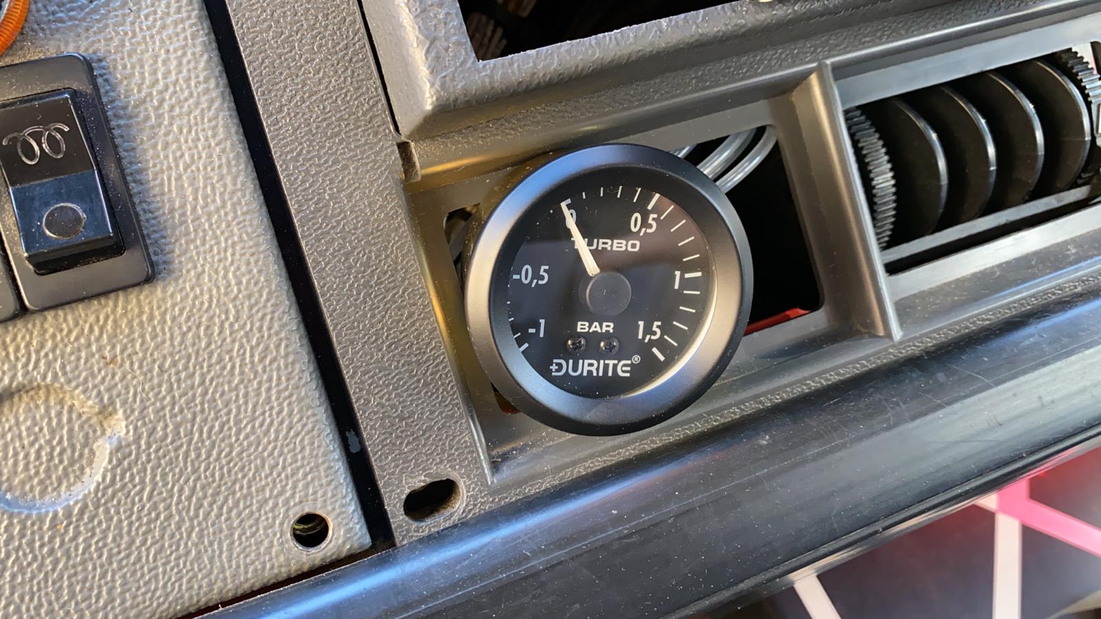

tests mano turbo... mais pas complet car je ne suis pas encore allé sur la route...

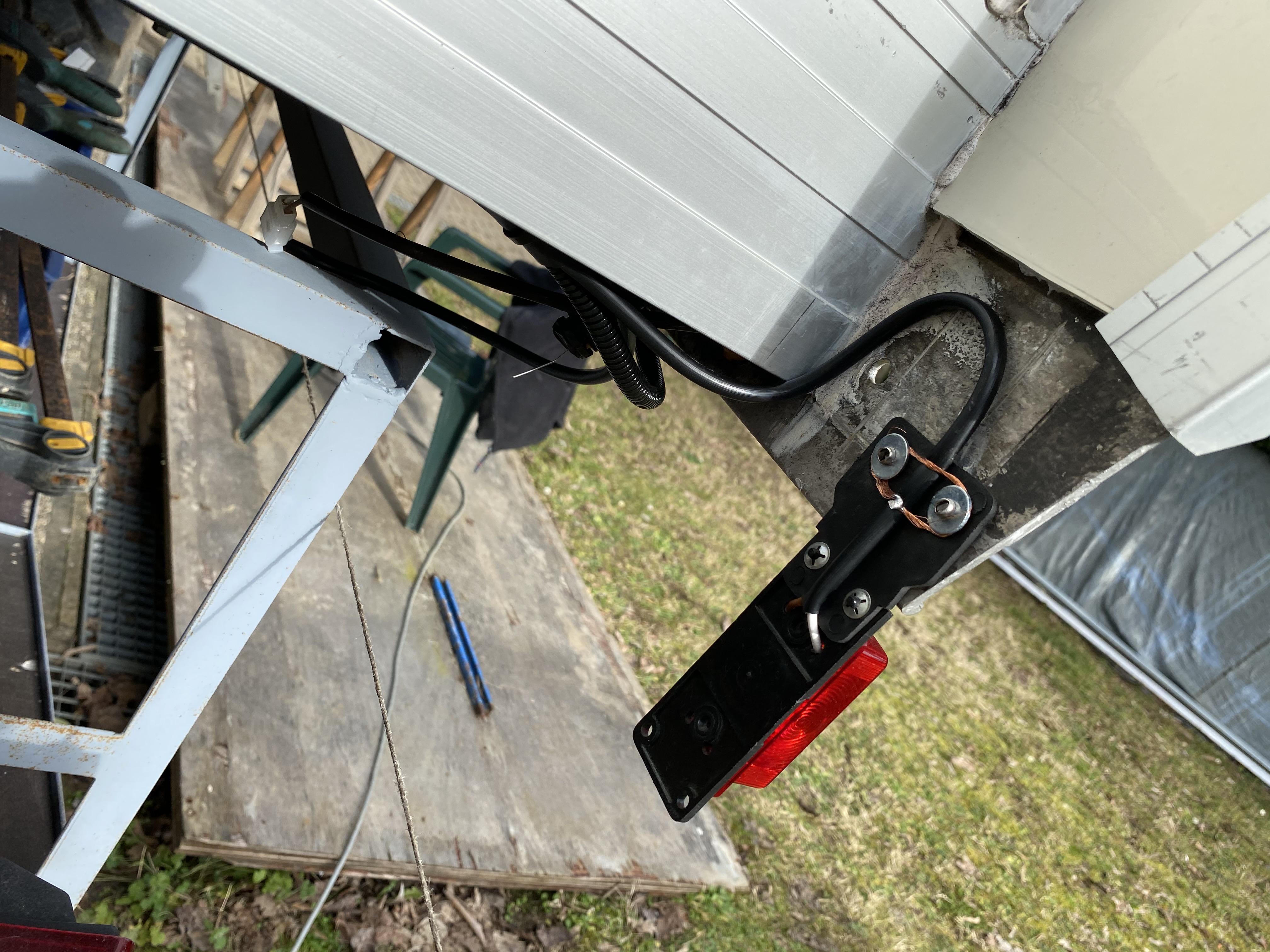

Sinon quelques travaux d'électricité....

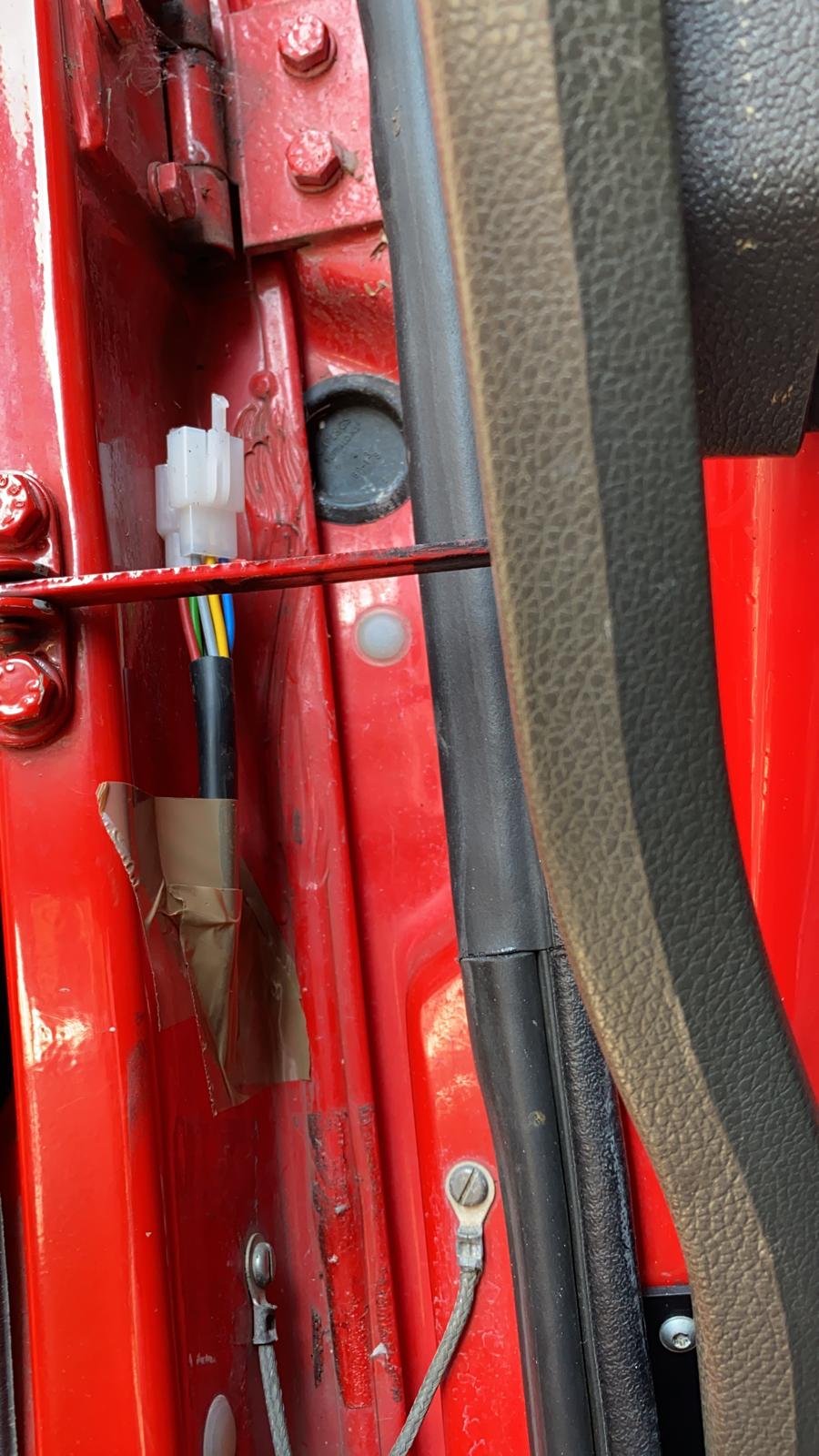

remise à plat du câblage des gabarits et feux arrières

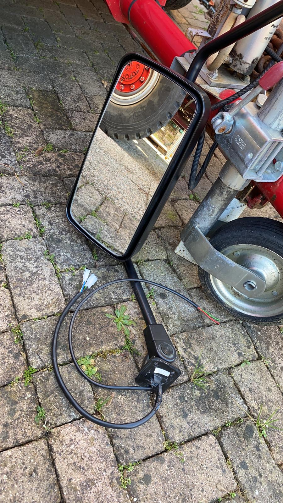

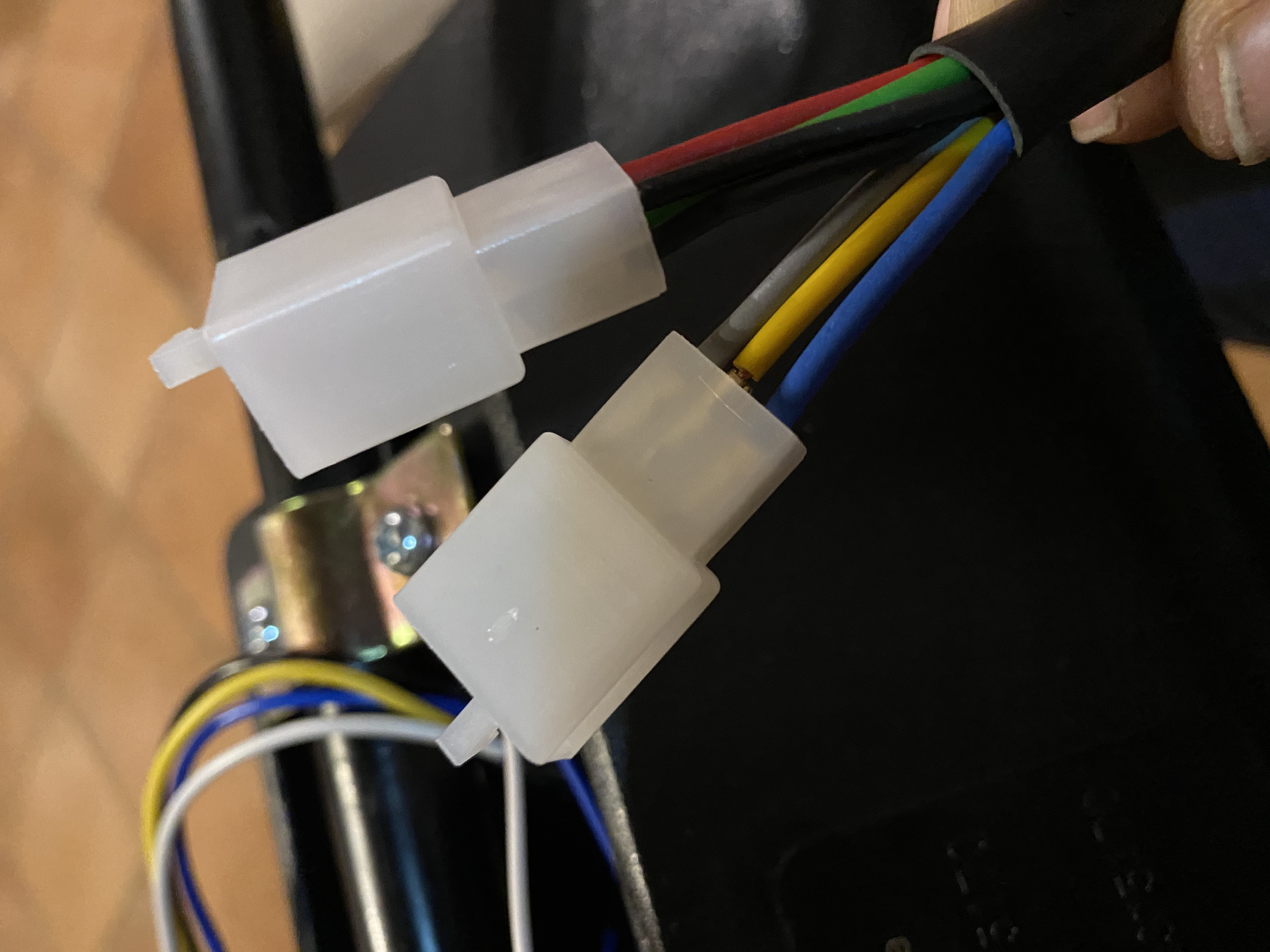

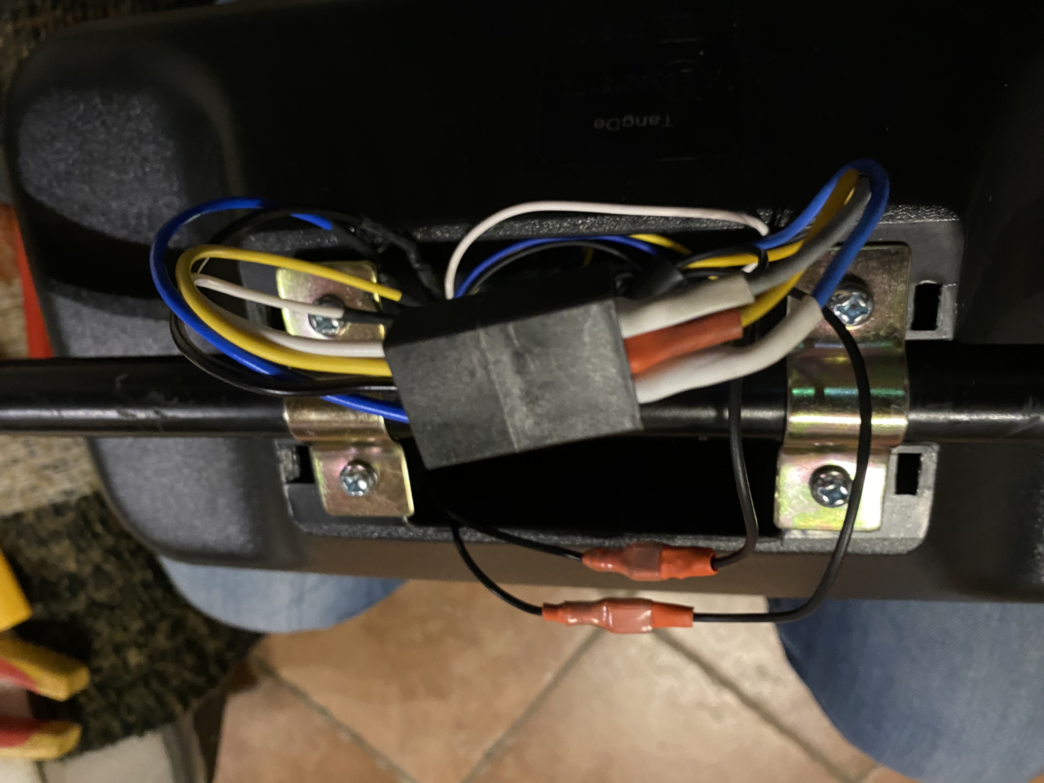

fabrication câblage pour des rétro électriques et dégivrants !!! avec option vitres électriques !!!
C'est en pré-disposition, il reste la partie câble du TB qui est déjà dessinée mais sera en mise en place plus tard...

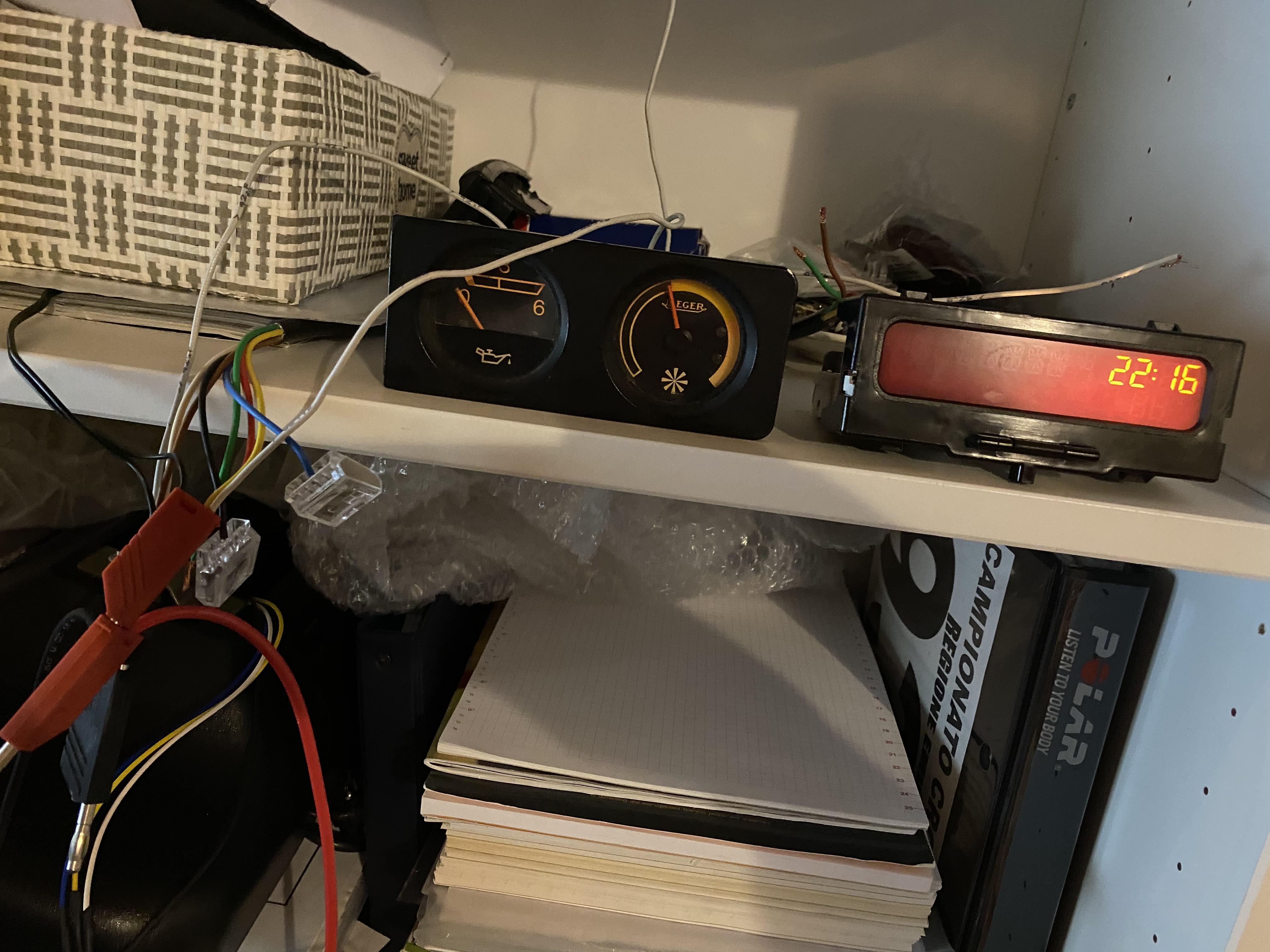

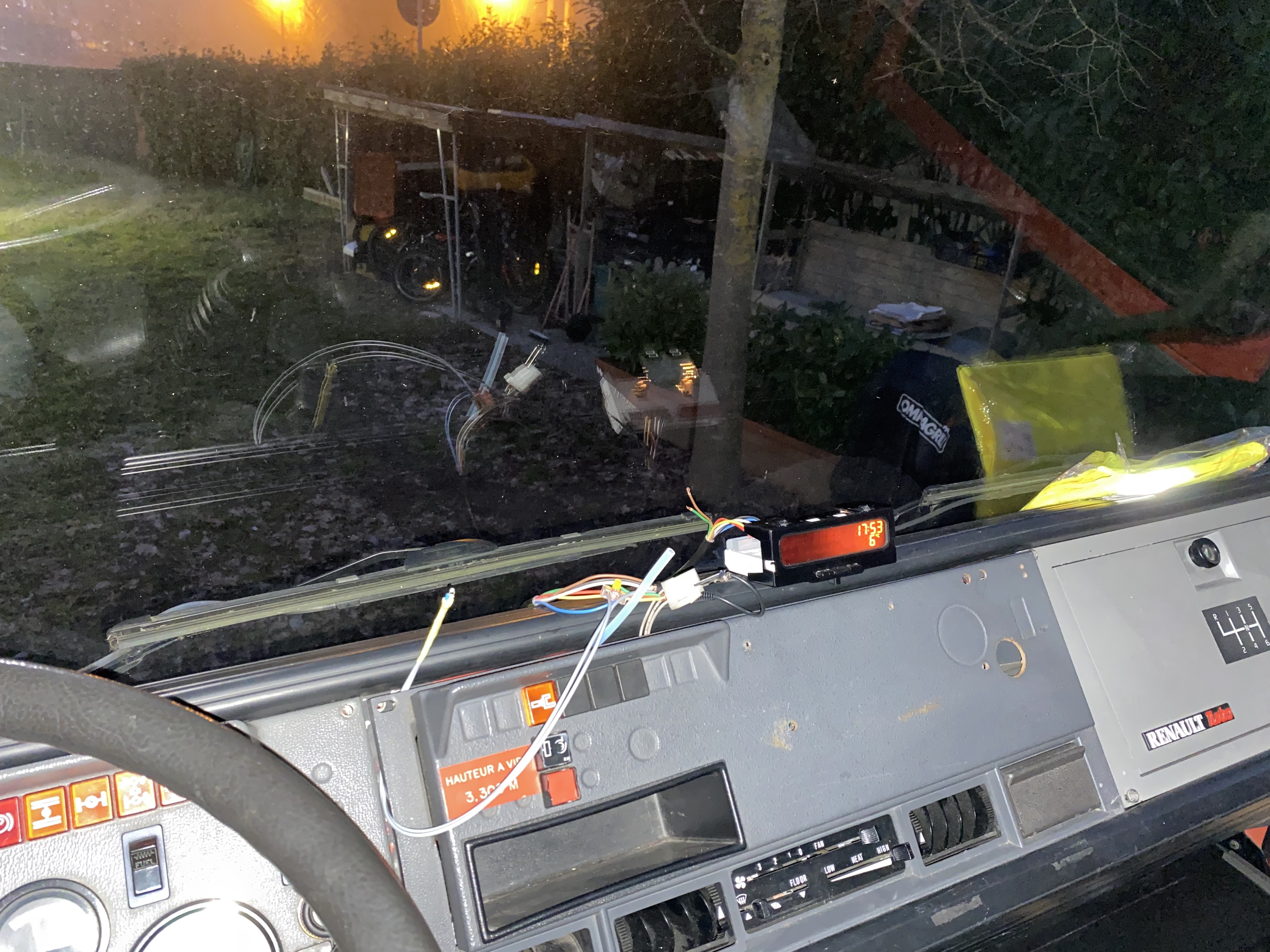

et un peu d'électronique pour le fun...

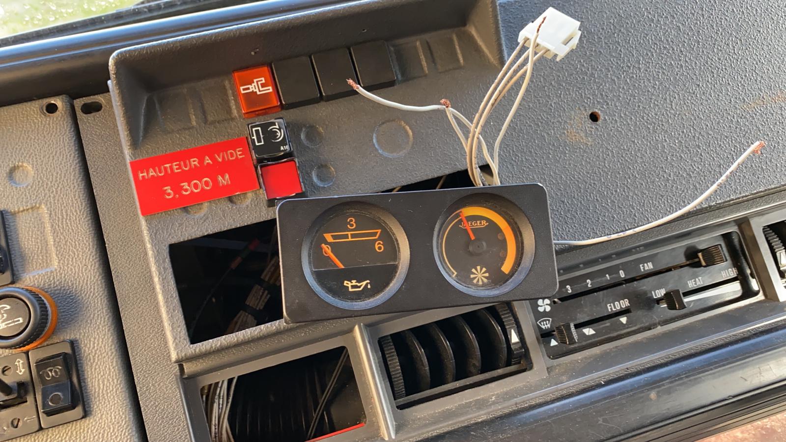

mise en route d'un afficheur de Clio en Tunerlist (bas de gamme) pour voir la température de travail...
Tien mon vieux mano de pression turbo de ma R5AT
mise en route autoradio Updatelist Renault que j'ai dans mes panier depuis 2 ans....

Sympa l escalier !! Belle réflexion !
La première marche est décalé sur la gauche quand tu sors c ça ?

ha ha le double mano futuriste des années 80 de l'alpine turbo.....j'avais le même dans le 2000.....bien jouer mec :mrgreen:

Ben il faudrait qu'elle arrive en face de la porte... je pense faire une marche qui se déplie aussi... mais je ne veux pas que ce soit trop complexe à mettre en place....
Sinon je réflechi aussi à la version des crom's de mémoire qui s'enfile entre les coffres et la caisse sur des rails...
Je ferai un croquis assez rapidement....
mais les marche escamotable me plaisent aussi car en parti automatisable mécaniquement.

Yes comme celui la mais en 2 fois plus long ;-)

euh !!! ouai presque :mrgreen:

Ton idée est top ! Du coup j ai pensé à deux autres variantes ... une préférence pour la 1 plus simple et sûrement plus solide qu un axe de rotation mais ça a l avantage de pouvoir venir en face de ta porte

Bonne idée aussi... :thumbup:
elle me plait car aussi plus facile à exploiter l'espace vide des marches....
et le fait de les avoir parallèles au CAM me plait aussi car pas de coffres juste le réservoir de GO donc pas de gêne ou autre....
Pour le confort, il faudrait que l'ensemble descende de 20 cm pour créer une marche supplémentaire avec la plateforme... 6 marches de 20 => 1.20 plus le plancher de la cellule = 1.40...
après l'idée de la rotation peut être testé aussi car elle résous le fait de devoir faire un plateforme mais à voir comment ajouter la 6 ieme marche....

Tu voudrais que ça touche le sol ? Ou rajouter un marche ?
J ai pas regardé la hauteur des marches sur mon ex
Faut faire attention suivant la hauteur du sol , faut que la dernière soit genre avec pied réglable ...

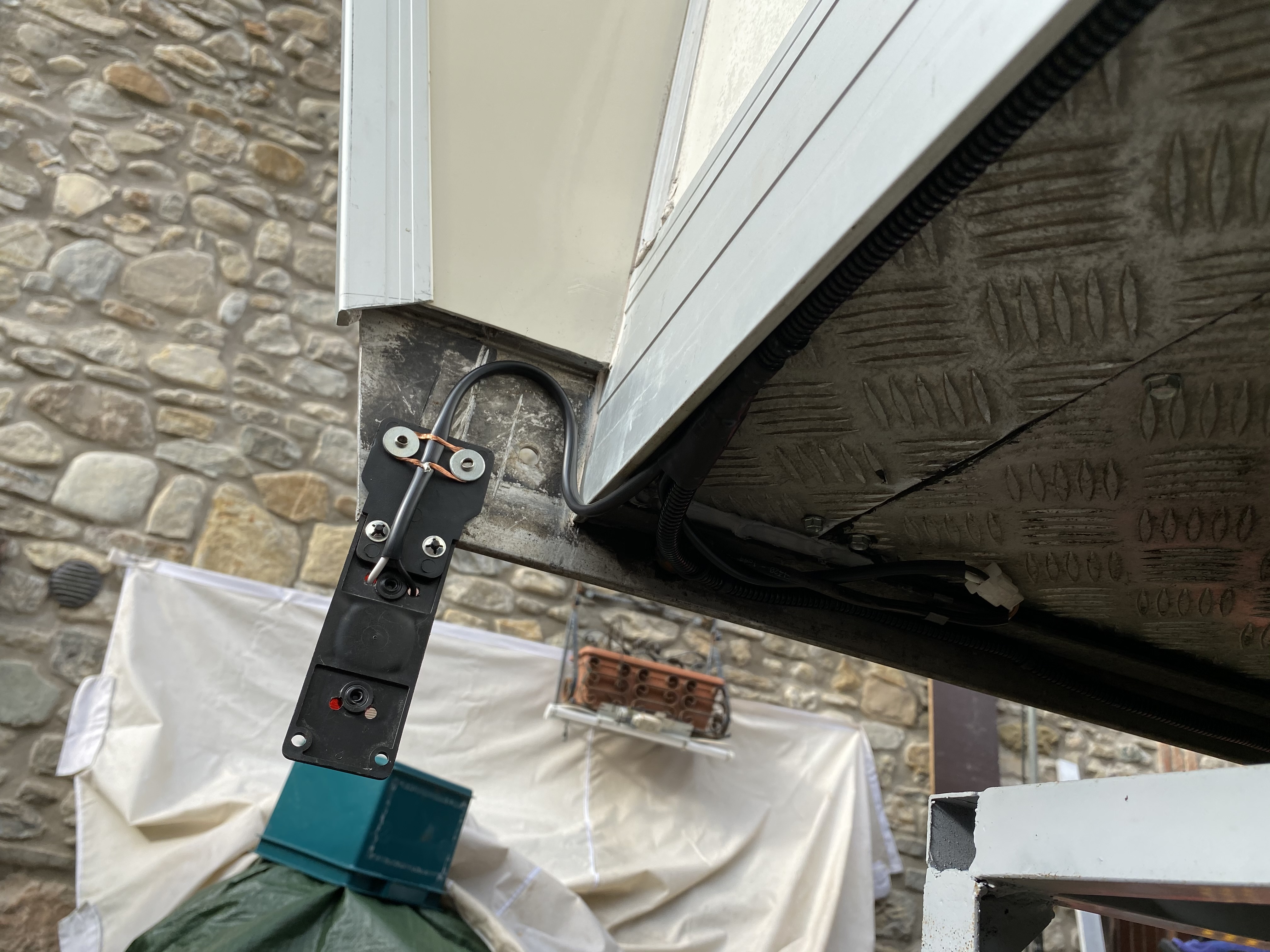

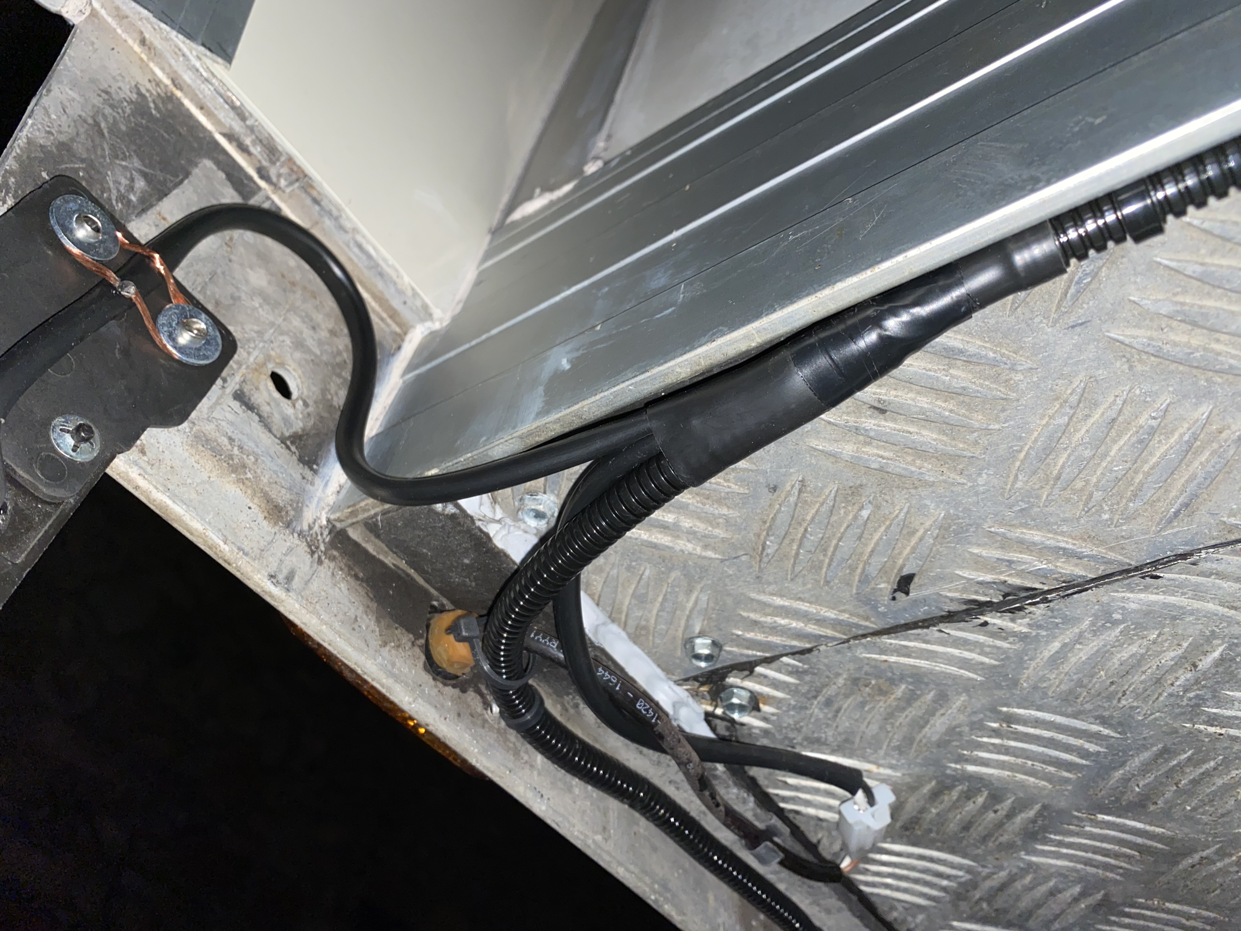

Le fil de cuivre nu avec son point de soudure bien sur le câble.. c'est parce qu'il était bien pratique à ce moment là ou il fait aussi une mise à la terre ? :roll:
User avatar
A l'herbe fraiche !
A l'herbe fraiche !
Posts: 2624
Joined: 15 Sep 2014 22:40
Re: Le S170.13 (4X4JS1)
Post by xavier-64 »
STF wrote: 22 Feb 2020 14:08 Le fil de cuivre nu avec son point de soudure bien sur le câble.. c'est parce qu'il était bien pratique à ce moment là ou il fait aussi une mise à la terre ? :roll:
Salut, on voit l'oeil :thumbup:
non, c'est uniquement pour faire tenir le câble en place.
Je n'avais que çà sous la main...et assez fin pour passer derrière les rondelles des rivets de maintien du feu :!:

Ok, merci pour la précision :thumbup:
