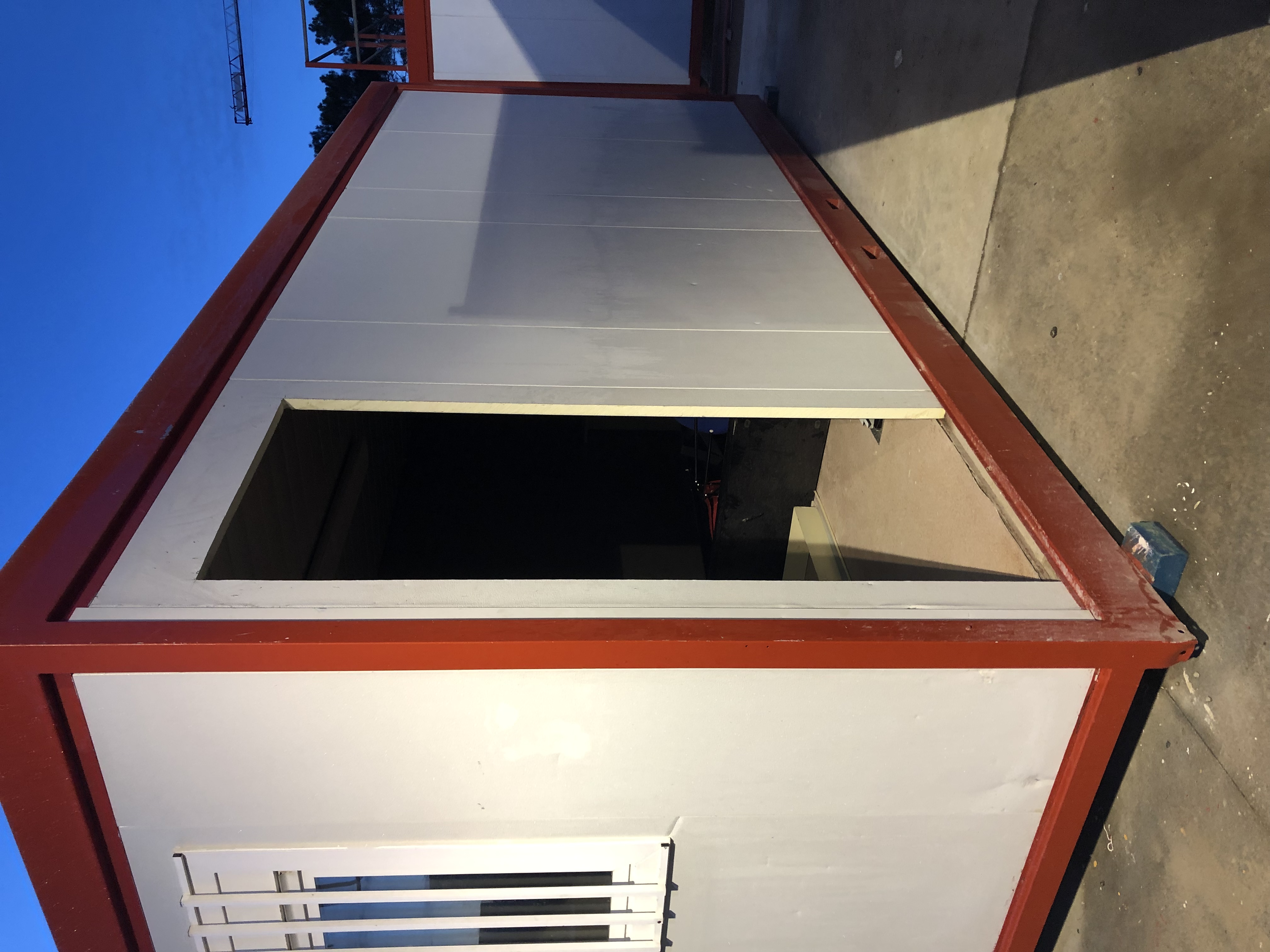

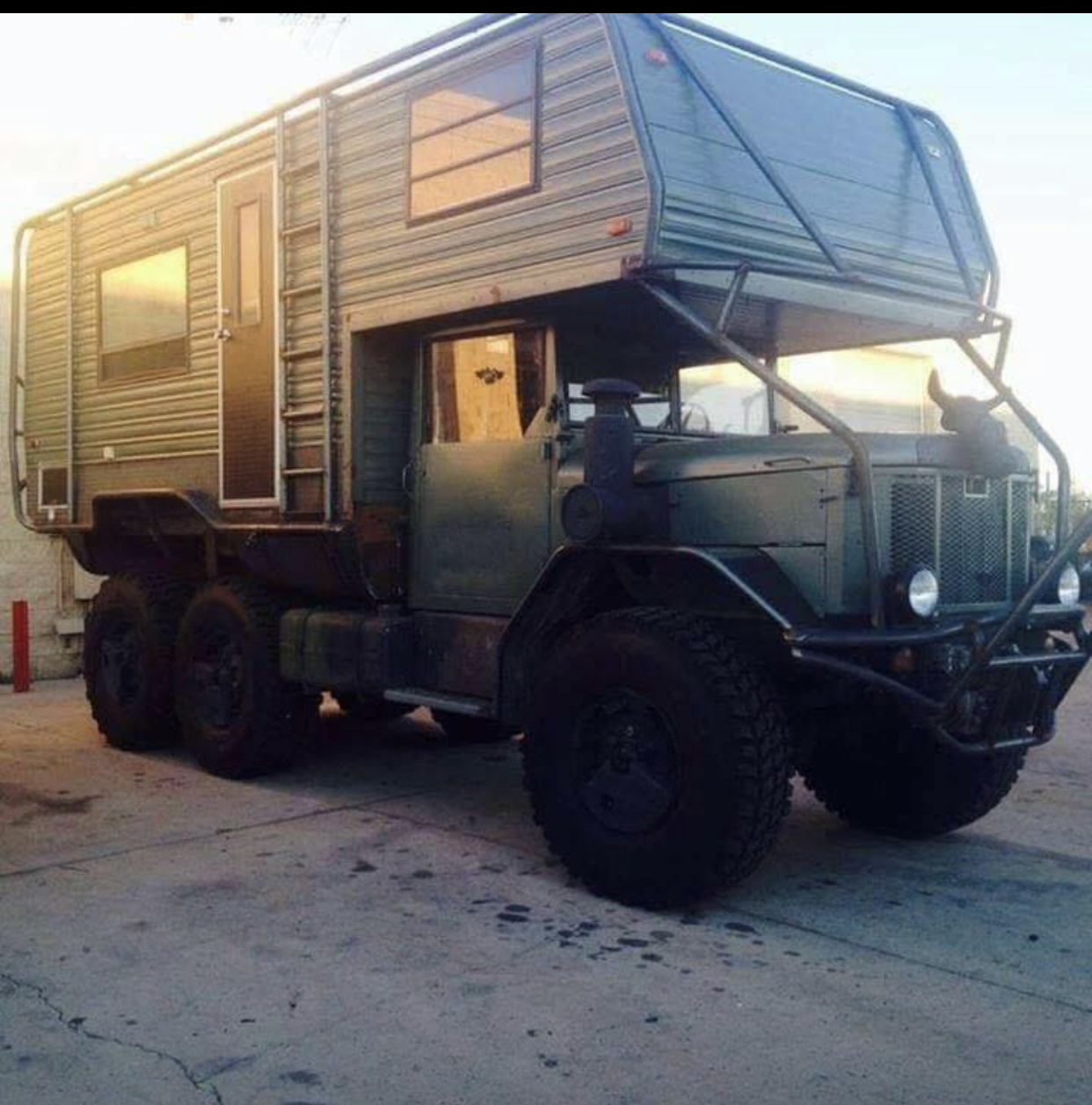

Je me pose toujours des questions sur le camion ideal et la cellule adéquate et tout ça prend forme :)
Suite à l’achat d’un Shelter, comment faites vous pour créer une ouverture sachant que l’isolant est de la mouse PU il me semble, donc inflammable?
Vous ouvrez à la scie sauteuse?
Et surtout comment vous faites pour réaliser un encadrement de fenêtre ou de porte si l’on ne peut pas souder l’alu?
Merci de vos lumières

Pour couper les panneaux avec une disqueuse normalement ça ne prend pas feu de suite si tu fais doucement...
Sinon plutôt que la scie sauteuse c'est avec une scie circulaire avec une lame adaptée (nombreuses dents et petites) ce sera une coupe nettement plus droite qu'avec une scie sauteuse...reste aussi la grignoteuse, mais avec la mousse c'est pas pratique... :mrgreen:
Pour l'encadrement, avec des profilés en forme côté ouverture (porte ou fenêtre) et en "U" côté panneaux, il faut juste trouver la bonne épaisseur ou alors faire un cadre intérieur et un extérieur et les assembler par vis, colle, rivets...etc.... ;)

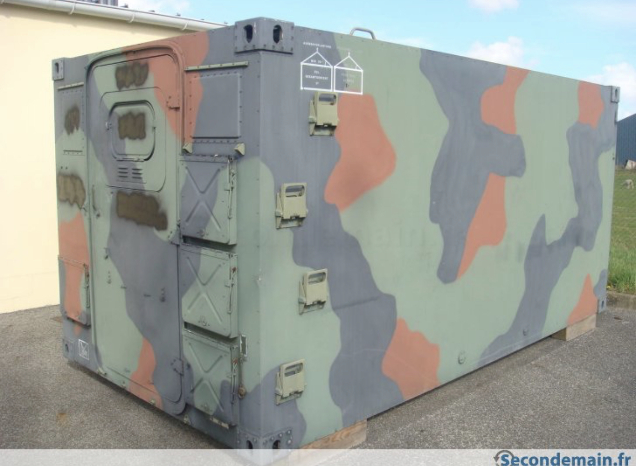

J'ai le même shelter que ta première photo....
Pour les découpe la circulaire sera le plus propre effectivement avec finition a la meule dans les angle...
Et pour les fenêtre je pense commander chez outbound.eu car il ont les porte et fenêtre adaptée à l'épaisseur de nos schelter (6cm)...
Et c'est simplement collé... par contre la prix pique un peut....

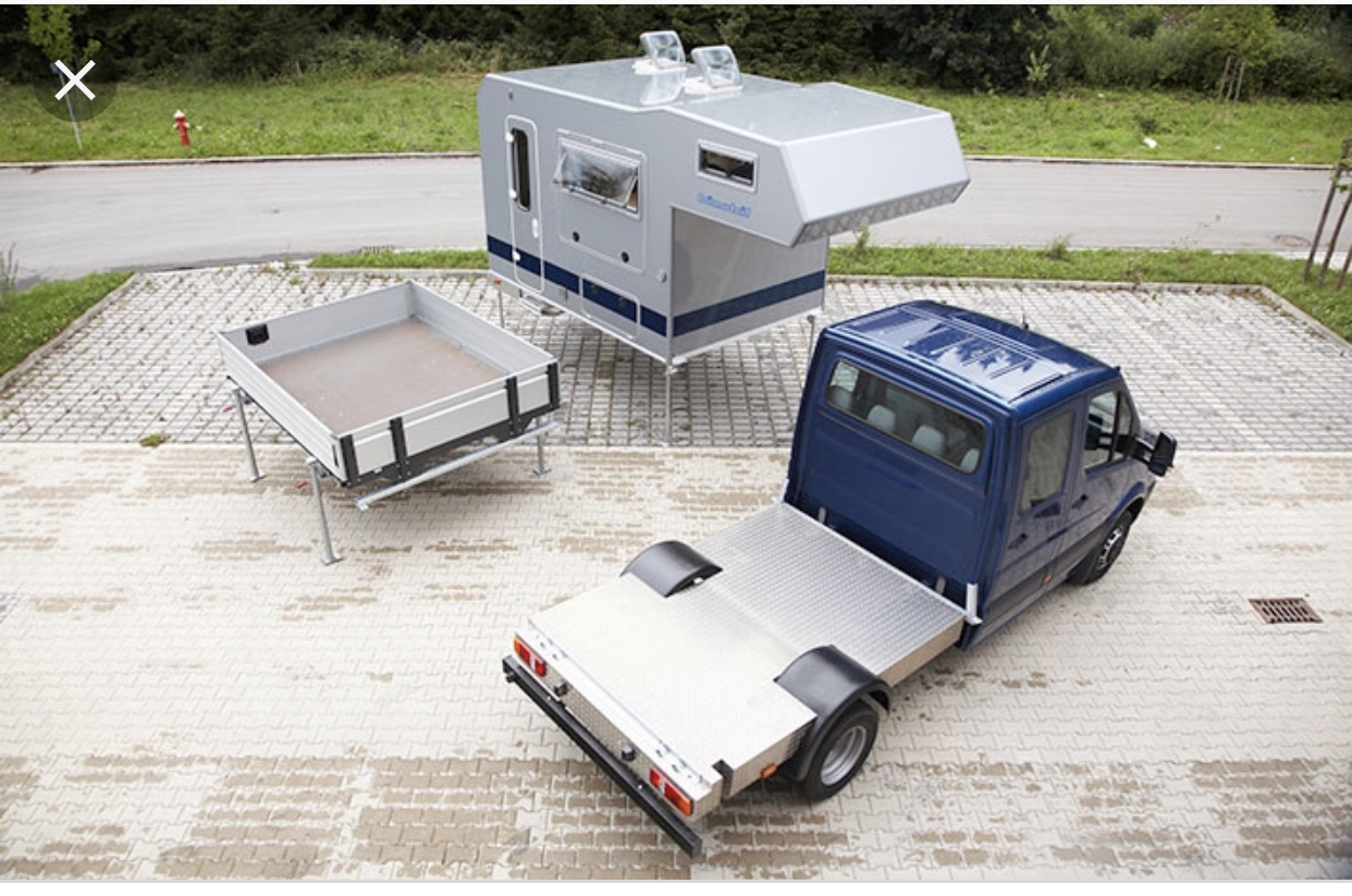

La capucine n’aura que très peut de poids en dymanique. Juste le lit et l’isolation. Avec de l’aluminium un peut épais, plié avec un gros méplat et boulonnée/collé sur le shelter ça me semble valable.
Il y a même des shelter avec des coins ISO comme les containers, et il est possible de se reprendre dessus.

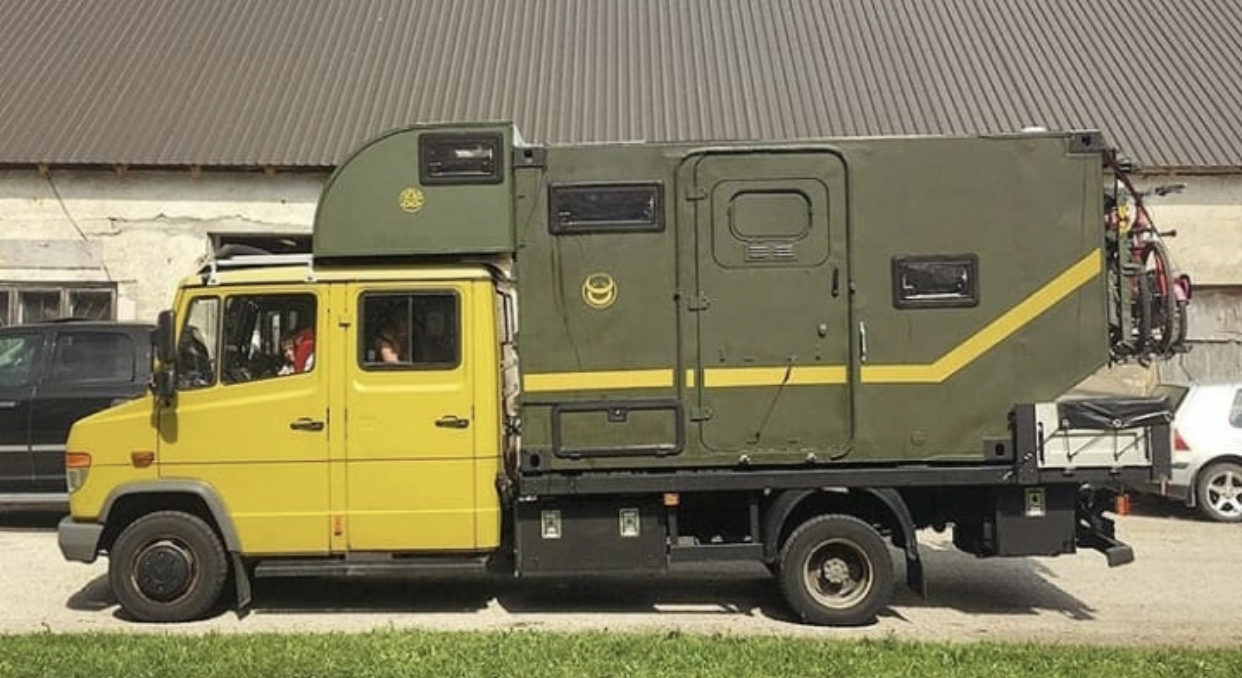

La capucine pas trop massive, un peut dans se style pour avoir une bonne pénétration si il y a des branches

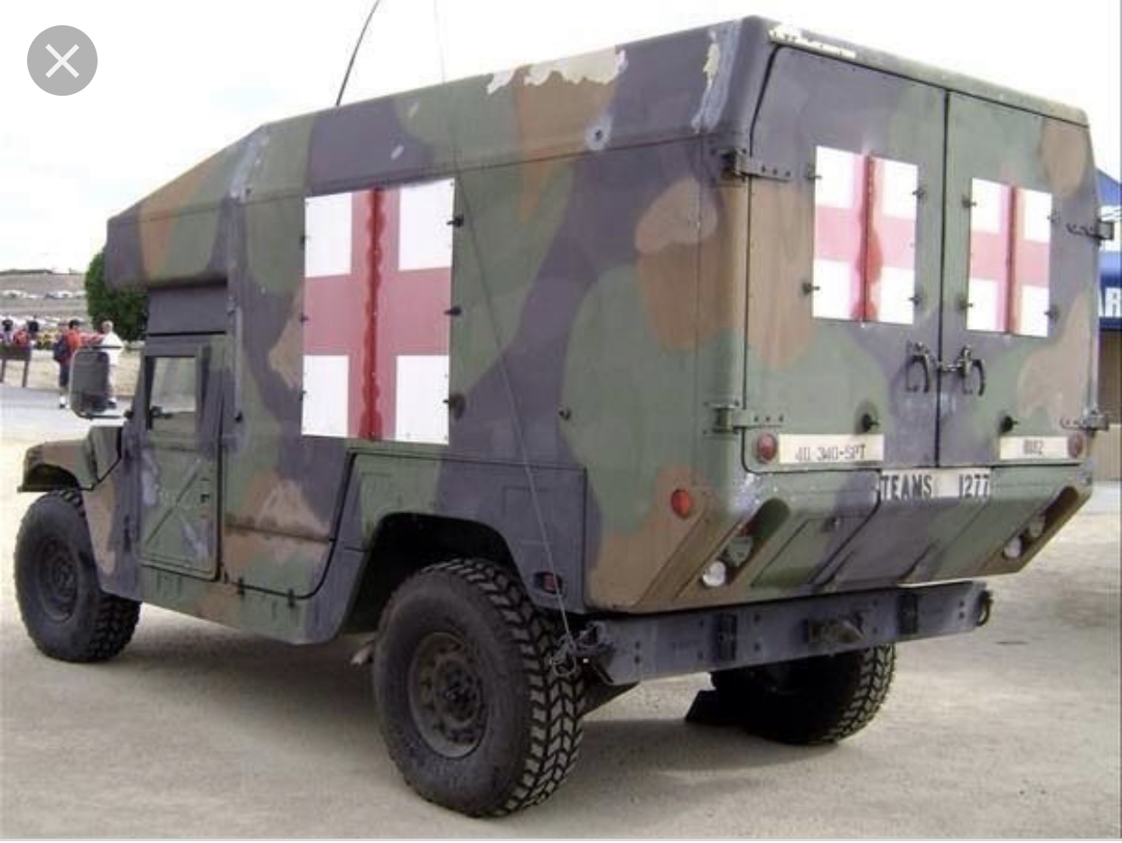

Sinon un tantinet plus massif, il y a ça :twisted:

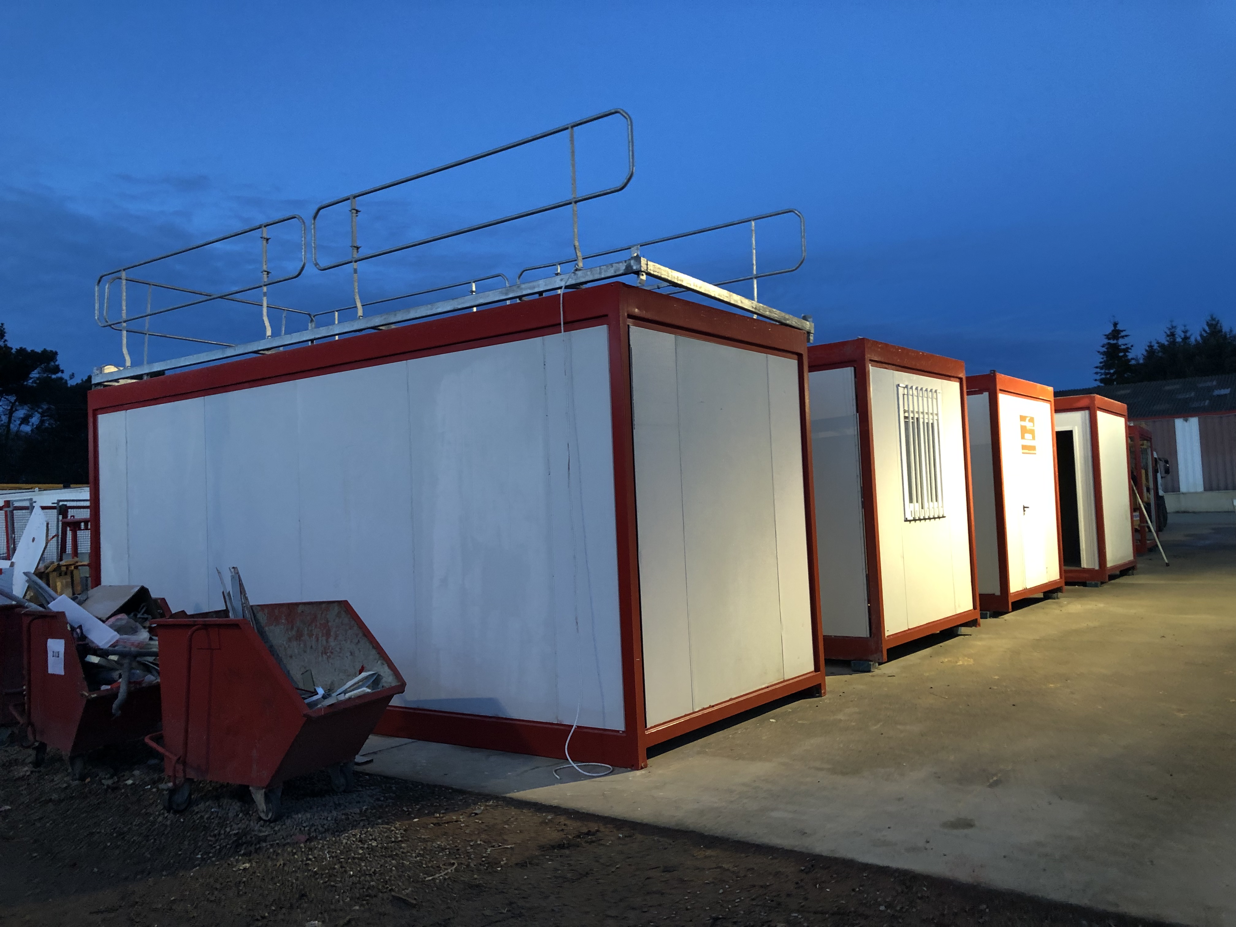

D’ailleurs quand je vois les prix prohibitifs des conteneurs ou Reefer, ça m’a donné des idées.
Me trouver un cadre (ex cadre de containers cuve par exemple) comme les structures Algeco, de le recouper puis souder aux dimensions adéquates et de me faire les panneaux avec les panneaux sandwich bardage Baccacier. Ils en font aussi des parfaitement étanches pour les hangars frigorifiques.
A voir si j’arrive à me choper le camion, les enchères sont en train de monter :/

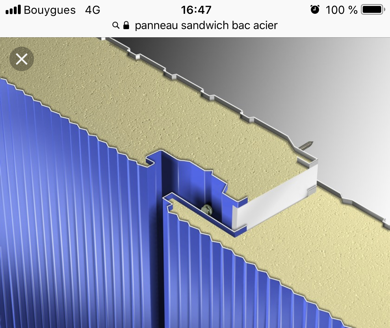

https://www.leboncoin.fr/bricolage/692118374.htm/
genre ce produit, environ 20 € du m2 en 40 mm, mais existe aussi en 60 et 80 mm, ce qui revient à environ 1 500 roros pour les panneaux d'une cellule de 5 x 2,5 x 2,5 m...Bon reste le travail, mais au final, cela fait de belles économies... ;)
