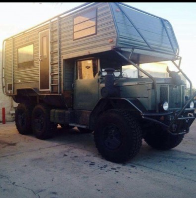

La capucine n’aura que très peut de poids en dymanique. Juste le lit et l’isolation. Avec de l’aluminium un peut épais, plié avec un gros méplat et boulonnée/collé sur le shelter ça me semble valable.
Il y a même des shelter avec des coins ISO comme les containers, et il est possible de se reprendre dessus.
La capucine pas trop massive, un peut dans se style pour avoir une bonne pénétration si il y a des branches
Sinon un tantinet plus massif, il y a ça :twisted:

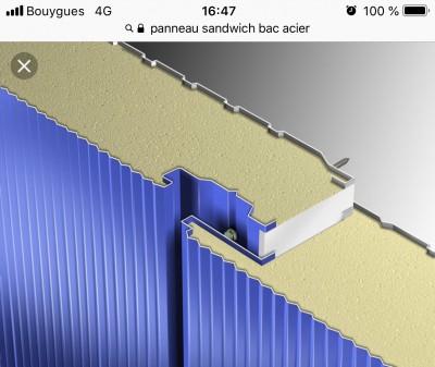

D’ailleurs quand je vois les prix prohibitifs des conteneurs ou Reefer, ça m’a donné des idées.
Me trouver un cadre (ex cadre de containers cuve par exemple) comme les structures Algeco, de le recouper puis souder aux dimensions adéquates et de me faire les panneaux avec les panneaux sandwich bardage Baccacier. Ils en font aussi des parfaitement étanches pour les hangars frigorifiques.

https://www.leboncoin.fr/bricolage/692118374.htm/
genre ce produit, environ 20 € du m2 en 40 mm, mais existe aussi en 60 et 80 mm, ce qui revient à environ 1 500 roros pour les panneaux d'une cellule de 5 x 2,5 x 2,5 m...Bon reste le travail, mais au final, cela fait de belles économies... ;)
