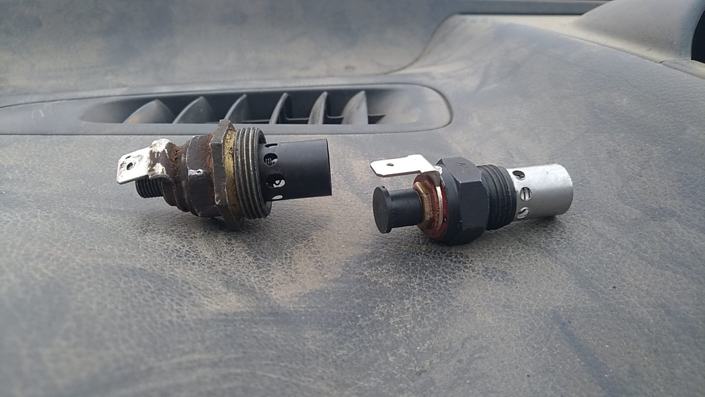

je cherche une bougie de préchauffage pour mon SM8 ! apparemment il y aurait u deux modèle entre les premier SM8 et ensuite les TRM 4000
on trouve "facilement" le modèle de droite chez Framery genre a 75 euro ou dans les 25 euro chez un fournisseur de pièce pour tracteur!
Sur la photo c'est le modèle de gauche qui m’intéresse ( diamètre 25 au niveau du pas de vis ) et celui la je ne trouve nul part!
Si quelqu'un peux m'aider ?
Merci

Bah, si je regarde ta photo, c'est la même bougie a droite, comme a gauche :mrgreen: . Le seul truc, c'est que ta bougie de gauche est vissée dans une entretoise d'adaptation. Bloque l'entretoise dans un étau, et tu dévisses la bougie ensuite. J'ai le même montage que toi sur le 797 du 75.130.

Un réducteur de plomberie...............................?

Super! Pour le coup je suis un boulet! je fais ça demain ! Merci

bien vu wolf!! mais le réducteur est brasé sur la bougie!! il va falloir chauffer en même temps que tu démontes!

unic-ment a écrit : 23 déc. 2019 12:02 bien vu wolf!! mais le réducteur est brasé sur la bougie!! il va falloir chauffer en même temps que tu démontes!
je vous dit ça prochainement je viens de recommander une bougie neuve l'autre je l'avais bidouillé pour essayer de récupérer la résistance à l’intérieur mais sans succès!

woolf a écrit : 22 déc. 2019 21:12 Bah, si je regarde ta photo, c'est la même bougie a droite, comme a gauche :mrgreen: . Le seul truc, c'est que ta bougie de gauche est vissée dans une entretoise d'adaptation. Bloque l'entretoise dans un étau, et tu dévisses la bougie ensuite. J'ai le même montage que toi sur le 797 du 75.130.
Merci ! tu avais totalement raison ! par contre j'ai acheté une bougie de préchauffage mais la ou tu branche l'arrivé de gazole est différente et je me retrouve avec une fuite de gazole !
Est-ce qu'une personne peut me donner une référence qui correspond exactement à celle d'origine?

Je regarde demain si j'arrive à te lire une référence 😉.

Ref: 50 00 040 101

la réf de Pacha est la bonne.
Mais il y a des équivalents :
CAV / DELPHI 1854090
LEYLAND TA70B
BERU GF177
Si tu commandes chez SGM, bonne chance a toi. Le monsieur est sympa, mais pour être livré en temps et en heure, c'est une catastrophe. j'ai attendu plus de 2 mois pour avoir ma pompe a eau, et en le relançant fréquemment :roll:. Il a de la pièce, mais perso je ne passerai plus par lui.
