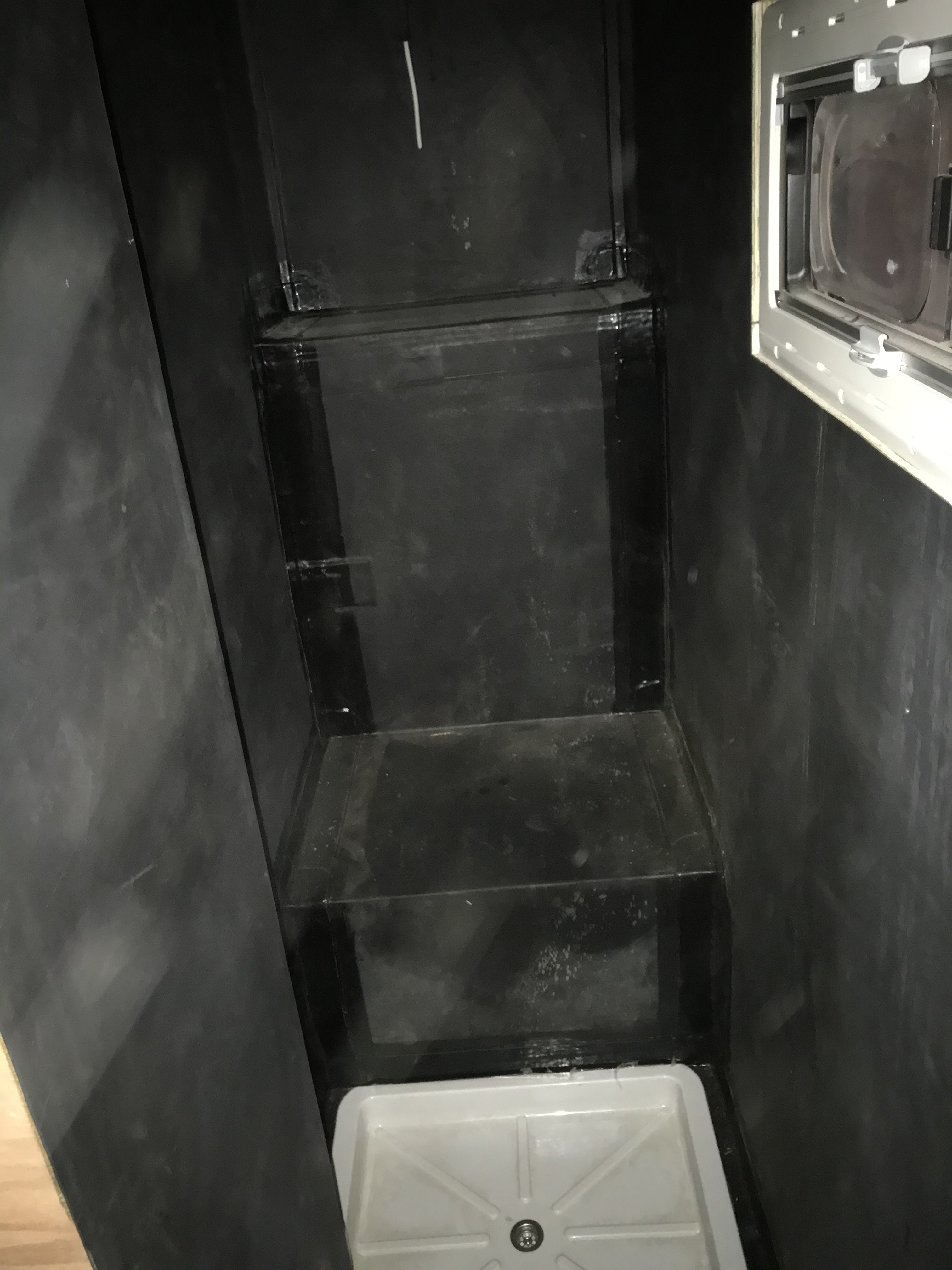

Pat 33000 a écrit : 17 nov. 2019 19:33 Bonsoir
Préparation en cours avant gel coat complet de la salle be bain .
Comment s’applique le gel coat ? Faut il une préparation spéciale ? Combien de couches faut il ? De quelles épaisseurs ?
Je sais ça fait beaucoup de questions d’un coup :mrgreen:
Merci d’avance

Je ne vaut pas t aider beaucoup c est un client fabriquant de bateau à La Rochelle qui m a préparé la mixture, il m a donné 10l pour 8m2 , à passer en une couche au pistolet . Il a aussi rajouté de la parafine pour un effet lisse et brillant . Il faut maître 2% de durcisseur à 17 degrés .
Je dois faire un essais dès que possible ...je n ai jamais pratiqué ;)

bonjour pour le gelcoat il faut le passer au rouleau type patte de lapin pour avoir une bonne épaisseur et créer l'étanchéité. Je suis moi même constructeur de bateau.

C est ce qu il m a dit mais je trouvais le résultat moyen avec la patte de lapin , je vais faire comme ça alors

Donc au rouleau patte de lapin comment obtenir un rendu lisse ?

le gelcoat sur contreplaqué ne tiendra pas des fissures pourrons apparaître et il n'y aura plus d’étanchéité.
il faut stratifié l'ensemble avant Fibre de verre + résine et après gel coat la finition ne sera pas lisse.
pour une finition lisse il faut faire un moule (plaque mélaminé) passer le gelcoat sur la plaque de mélaminé et stratifié une fois sec démouler et ça fera une plaque de fibre de verre avec une finition lisse. ensuite coller les plaques sur le contreplaqué. il y aura toujours des joints a faire entre les plaques donc risque de fuite.
la meilleur solution est de créer un moule de salle de bain faire la pièce dans le moule et la poser dans la cellule. (dans les bateaux de plaisance c’est fait comme ça)

Houla , ce n est pas une coque de bateau !!!!
Mais je vais poser de la fibre oui ça me semble logique et solide. De plus ça évitera de voir trop de défauts lié au bois .

la meilleure solution dans ton cas c'est 2 couches de fibre MAT 300 + 2 couches de gelcoat au rouleau ça fera environ 1mm d’épaisseur.

Salle de bain / WC en membrane EPDM totalement étanche sera recouverte de lambris PVC
