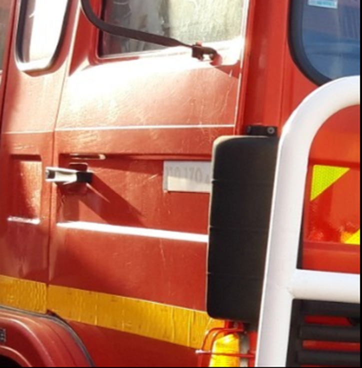

De ce que j'ai compris des Renault, si tu as une boite 6 (ZF 6.65 car avant 1988) dans ton cas, il est possible que le moteur soit un MIDR 060212 D qui devrait développer 172 ch dans ta configuration. Ou MIDS 060212 B qui developpe 152 CH.
Pour savoir il faut regarder sur la plaque moteur côté conduiteur entre le moteur et la boite, au dessus du démarreur quelle est la référence inscrite.
on peut aussi savoir car la diferrence entre les 2 puissances est que le 150CH n'a pas d'intercooler. Il n'a qu'un seul radiateur pour le refroidissement de l'eau.
Je pense que dans le SDIS il ont fait confusion avec le non du modèle 110.150 (110 ou 11 tones et 150 pour 150 CH) ou 110.170 car sur la photo du second qu'ils définissent comme un S110, en fait moi je lis 110.170 4x4

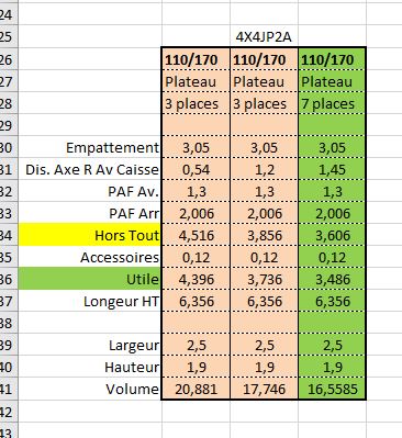

Dans les doc du CAM si ils sont complet, tu devrais avoir le BR et un complément du BR.
Le complement indique la transformation de 4x2 en 4x4 et potentiellement les autre modifications.

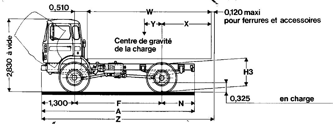

en general pour le JP2A14 j'ai ce tableau : (colonne verte pour ton cas)
une cellule de 3.48 d'utile.... pour un empattement de 3.05 (à vue d'oeil)l et une cabine 6/7 places.

Si je comprend ton tableau, le porte à faux AR de la caisse 2.006 et en jaune 3.606 c'est le porte à faux avec un porte velo par exemple?
J'ai bon?
merci encore

le Hors tout c'est la dimension totale du carrossage ferrures comprises (+ 12 cm de l'utile).
Après si ton porte vélo, qui doit être amovible, dépasse de plus de 40 ou 60 cm du carossage existant, il faut que tu ajoutes les répétiteurs de feux + plaque + le carré rayé rouge et blanc.
un dessin qui aide à bien comprendre...
F = empattement
Z = longueur hors tout (Porte à faux avant / PAF AV/ + Empattement + Porte à faux arrière carrossé / PAF AR/ + ferrures)
X = porte à faux arrière max carossé (défini par le constructeur en fonction du modèle et de l'empattement)
W = Surface carrossage utile (Empattement - début de carrossage min (0.51 sur l'image) mais 0.54 m pr le JP2A en cabine 3 places + porte à faux max arrière) ou ( F - 0,54 + X) = W où dans ton cas :EDIT W = 3,05 - 0,54 1,45 + 2.006 = 3.486 3,606 FIN EDIT
Y = Centre de gravité de la charge
EDIT
Z = longeur hors tout min/max carrossé
A = longeur hors tout min/max non carrossé
FIN EDIT
0.51 = distance min entre l'axe de la roue avant et le debut du carrossage. la mesure change en fonction de la cabine :
Cabine 3 places (simple) = 0,54 (mais j'ai aussi trouvé du 0.422 pour des 4x2....)
Cabine 5 places (places arrières dos à dos) ou couchette) = 1,09 m ou 1.2 suivant BR
Cabine 6/7 places (4 portes) places arrières face à la route = 1.45 ou 1.422 suivant BR
Cabine 8/9 places (4 portes) places arrières face à la route + places dos à la route = 2.02
en gras les valeur à 99% des modèles que l'on utilise en transfo CCPL étant des 4x4
Dans tout les cas il est très important que tu ais tout les doc du cam (BR + complements + certif carrossage + attestation renault le cas échéant + carnet d'entretient ) Seulement à ce moment là tu pourras définir la côte W réélle de ton CAM.
bonne lecture

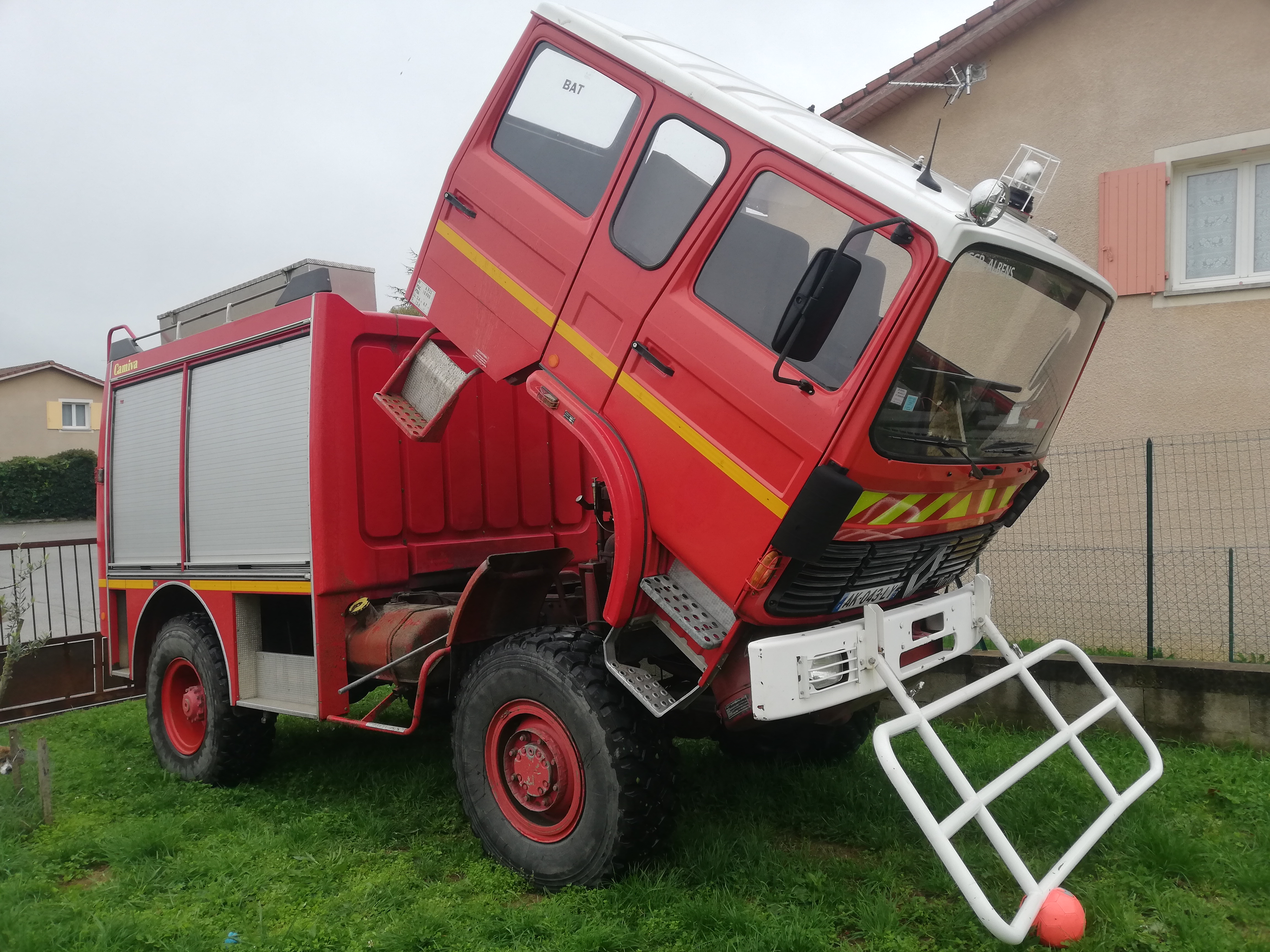

Le camion est a la maison.😍😍😍
Petit essai sur route. Toutes les vitesses passent en petite et grande. 👍
Levage de cabine, selon les conseils de Xavier. Il s'agit bien d'un moteur MIDR 060212 D donc 172cv.
Sinon
Il a vraiment l'air sain.
Les pneus sont flambant et de 2012
Et j'ai même réussi à récupérer une roue de secours avec un pneu neuf 💪💪💪
J'ai commencé gentiment à démonter la partie incendie.
