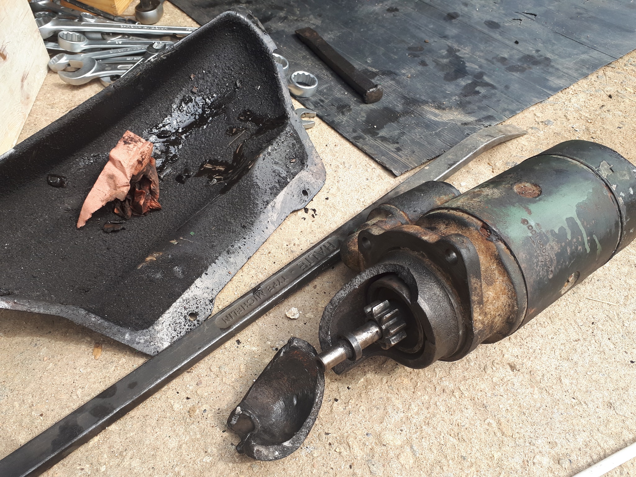

oui, normalement il me reste a remettre les 3 boulons du démarreur et ça devrait être bon.
et j'ai profité de cette pause forcé pour refaire un changement d'un autre morceau de canalisation de frein qui devait être fait d'ici la fin de l'année. comme ça je suis débarassé de ça aussi !
j'ai également contrôlé le faisceau et vérifié qu'il n'y avait pas une fuite de jus qui actionnait le démarreur de façon intempestive . ce n'est a priori pas le cas.
la gueule du démarreur après extraction ! la partie détaché à fait au moins 2 tours complets de volant moteur ! heureusement sans abimé les dents de se dernier ! ni endommager l'embrayage ! j'ai été vérifier avec une camera d'inspection et j'en ai profité pour tout nettoyer correctement....

Un joli morceau qui s'est cassé....Une idée de la cause de la casse ?
Bon courage pour le remontage !

He be...heureusement que personne ne s'est pris le morceau, ça aurait pu faire mal.... :shock:

non aucune idée du pourquoi ça a pété !!
le morceau était coincé dans le carter du volant moteur ...
