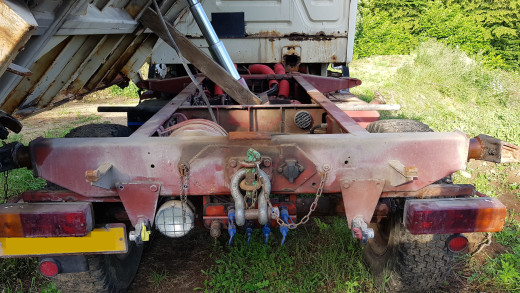

Aucun faux châssis, MIDR 06.02.12 D de 172 CV qui montent partout avec la boîte d'Unimog, cellule 4,5 m sur plateau tribenne (et plein d'autres outils):

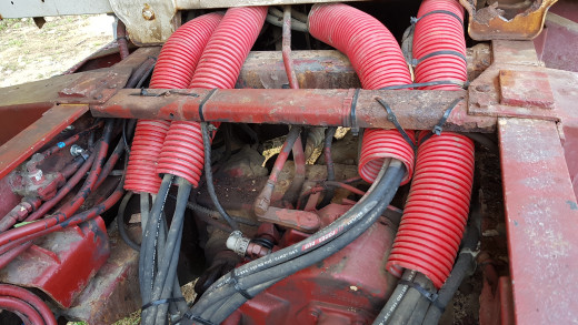

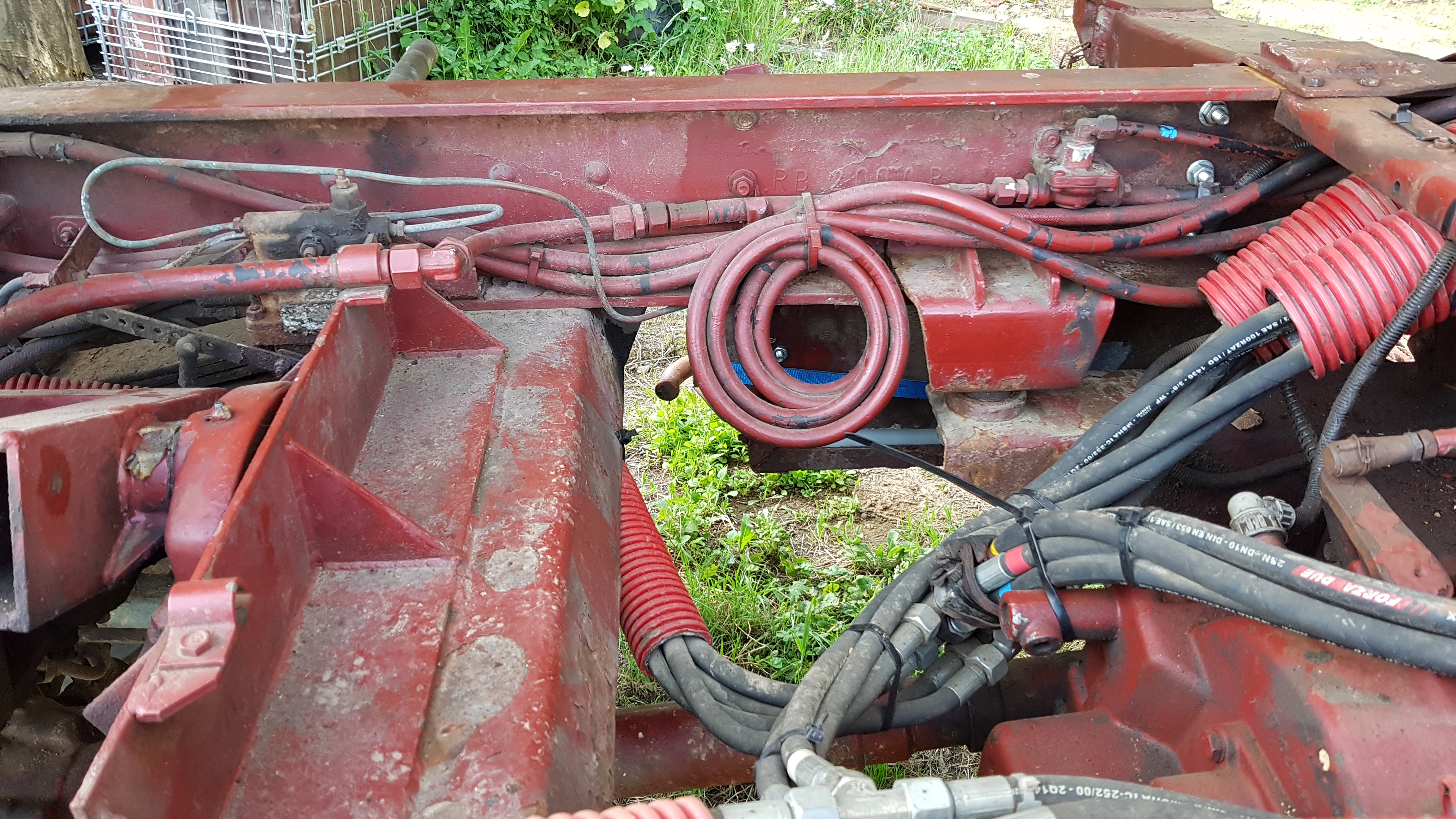

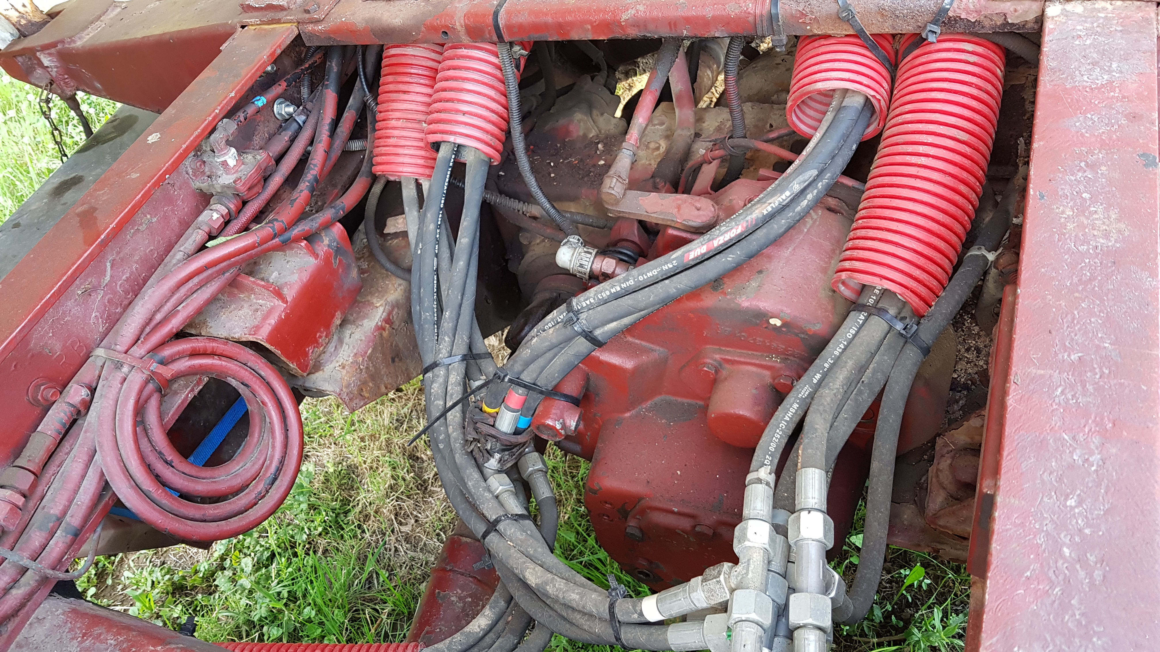

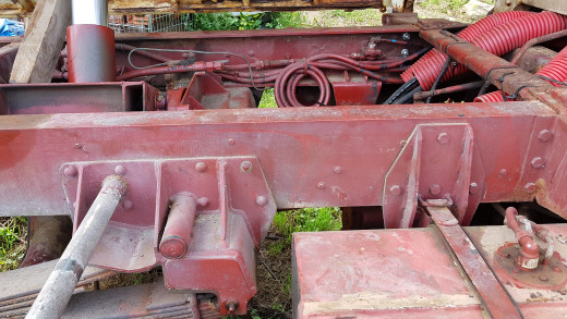

Du coup, tout est dans le châssis :
