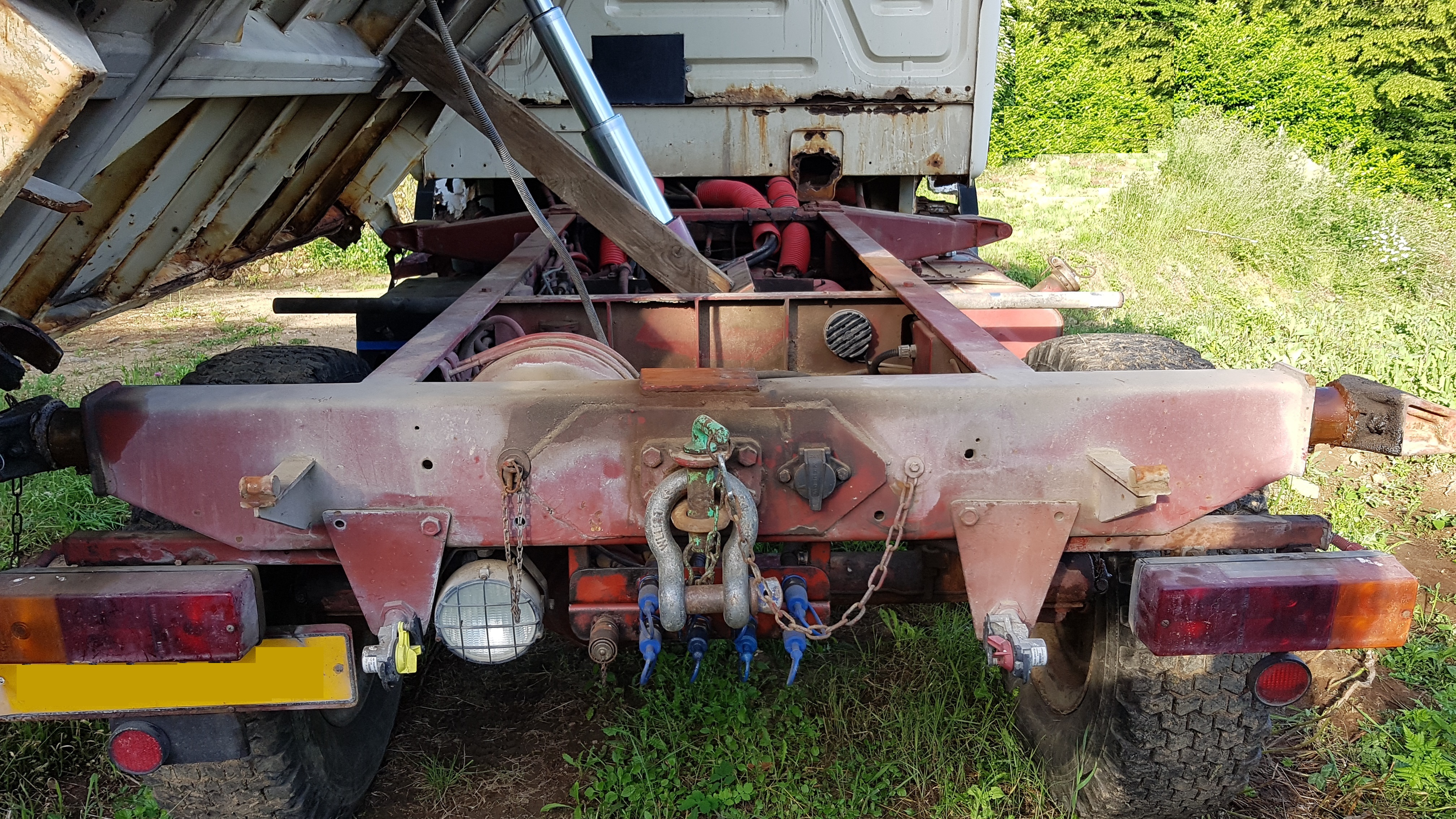

Aucun faux châssis, MIDR 06.02.12 D de 172 CV qui montent partout avec la boîte d'Unimog, cellule 4,5 m sur plateau tribenne (et plein d'autres outils):

J'ai mis un temps certain, mais OUF, la nouvelle cabine est enfin là. Pièce de rechange neuve !!!

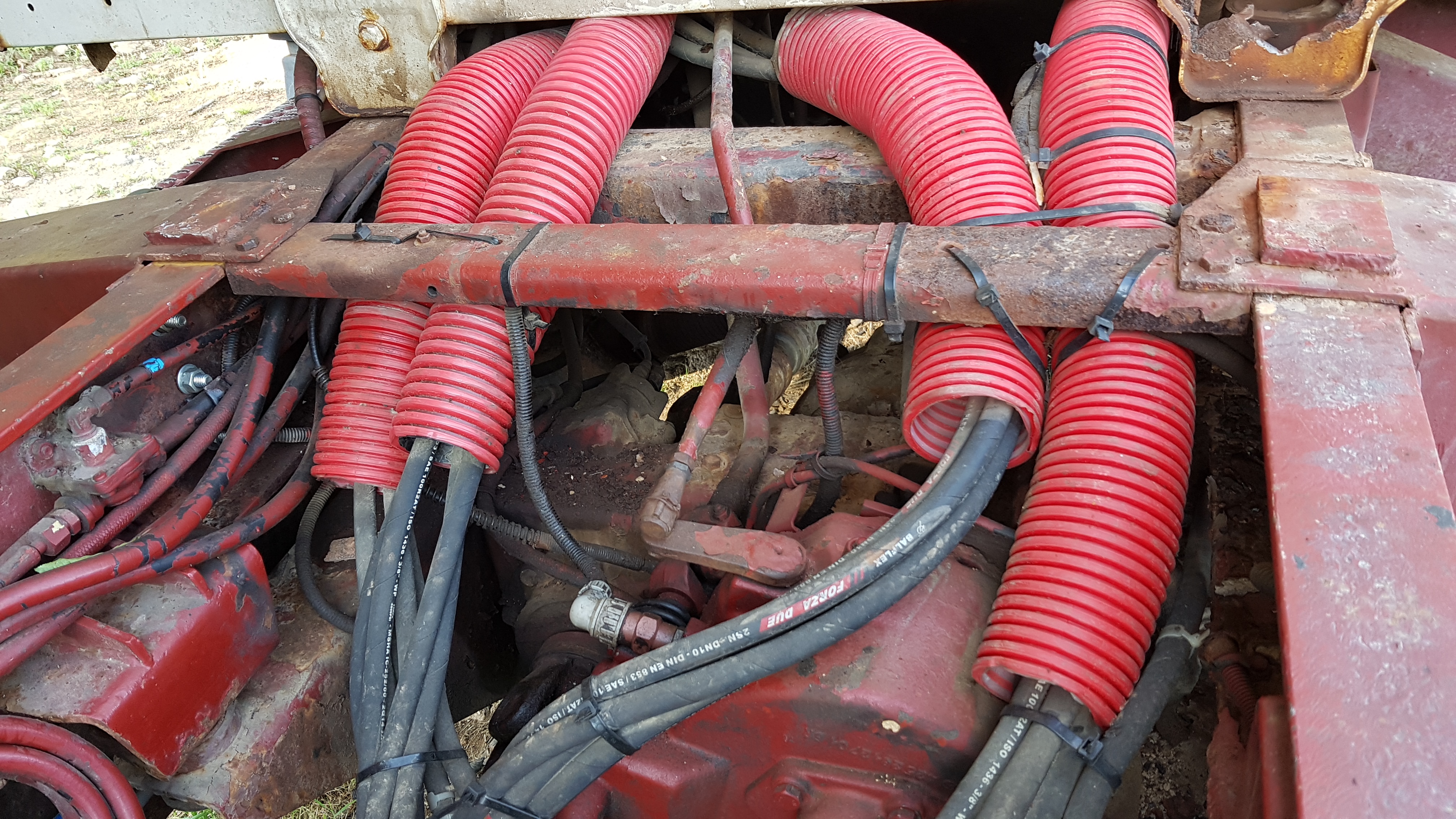

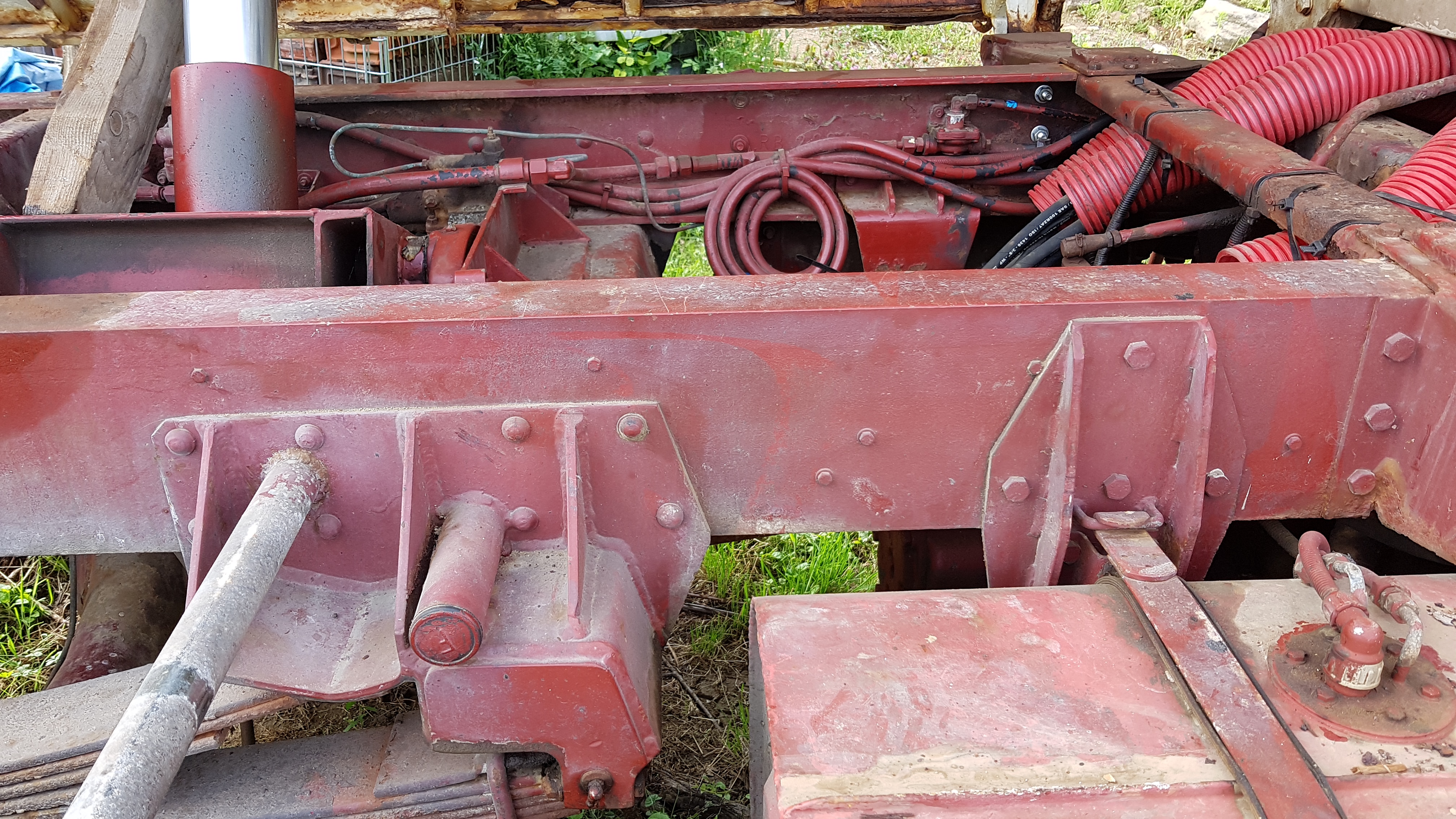

Du coup, tout est dans le châssis :
