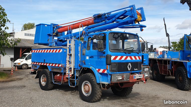

Par exemple peut on comparer, un camion avec un turbo et un camion sans est ce comparable ?
Comme dans les deux liens suivants :
https://www.leboncoin.fr/utilitaires/1558656666.htm/
et
https://www.leboncoin.fr/utilitaires/1455748897.htm/

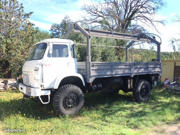

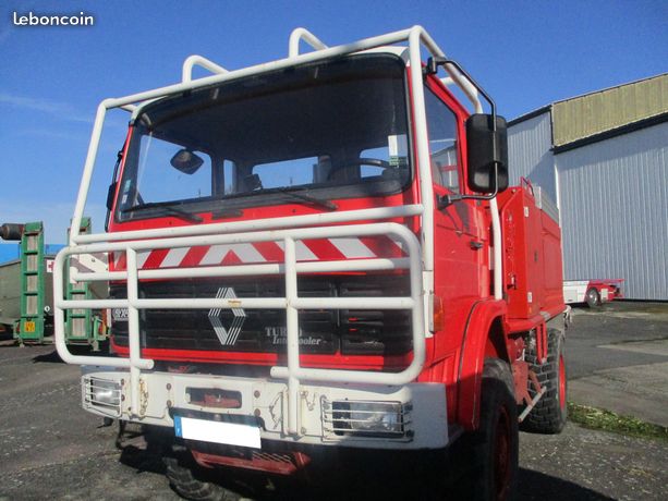

Mais peut on aussi comparer les deux précédents avec le suivant ?
https://www.leboncoin.fr/transport_manu ... 29416.htm/
par exemple un camion avec turbo sera-t-il plus difficile à faire réparer à New-Delhi qu'un camion sans turbo, je dis sûrement une bêtise,
un camion de pompier simple cabine sera plus compliquer à aménager pour une cellule de 5m etc, ça va dépendre de mon CDC on est d'accord

Pour moi il y a pas photo entre le premier et le 3ieme déjà les heures moteur tu multiplies par 50(pour donner des kms) donc bcp trop pour le premier et le 3ieme fais 170cv et bcp plus costaud !!! :thumbup:
pic bois 25
poil de carotte
poil de carotte
Messages : 592
Re: Comment comparer ?
Message par pic bois 25 »
254 000 kms + 11500x50=829 000kms donc bcp trop!!!! :lol: :lol: :lol: :lol: :lol:
et si tu veux le barré rouge du pompier je peux te le faire passer!!! :thumbup:

et le pompier doit faire 183 cv !!! il est de 1993!!!
a confirmer par Xavier!!!!

pic bois 25 a écrit : 13 juil. 2019 19:06 Pour moi il y a pas photo entre le premier et le 3ieme déjà les heures moteur tu multiplies par 50(pour donner des kms) donc bcp trop pour le premier et le 3ieme fais 170cv et bcp plus costaud !!! :thumbup:
Merci pour tes réponses
Déjà j'ai appris un truc 1 h de travail en hydraulique = 50 kms et ça change la donne effectivement.
J'ai aussi appris que 180 cv c'est plus costaud, je suppose que pour tourner au même régime, le moteur force moins ?
Tu ne fais pas état du second exemple que j'ai link qui a très peu de kms, je suppose qu'il doit y avoir une raison ?

Le TRM4000 a pour lui l'avantage de sa simplicité mécanique et sa robustesse. On en trouve avec peu de km comparé aux "pompiers" car ils ont souvent été stockés par l'Armée avant d'être vendus aux domaines.
Le bloc 797 est assez facilement trouvable en occase car il a été monté sur de nombreux modèles Renault routiers et même des Mam militaires.
Aucune électronique, pas de turbo ni d'intercooler, des câbles, des tringles, des fils électriques et des fusibles, un freinage complet pneumatique, la seule hydraulique est la direction assistée (sauf treuil origine).
On peut y mettre une cellule de 5 mètres.
Côté conso, ça se balade entre 22 et 25L selon le chargement et la route.
J'ai fait 20000km avec le mien (que je vends d'ailleurs, souci de santé) et à part un pépin de moteur (poulie damper) où j'ai préféré le changer je n'ai jamais rencontré de souci qui ne soit pas réparable sur place...
Côté "défaut", il n'a "que" 133cv mais il roule (sur plat) sans aucun problème à 80 voire plus (perso maxi 100 au gps) et en côte il faut apprendre la patience... ça grimpe lentement mais sûrement.
Il n'a qu'une cabine simple mais en vasp caravane tu peux avoir des passagers dans la cellule (comme le mien).
Il ne faut pas négliger le budget... S'auto-construire un camion homologué ça coute des sous, c'est imparable...
