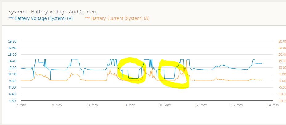

EDIT
Exemple sur mon montage qui à une borne sulfatée... la tension de batterie chute d'un coup....
Je dois faire le nettoyage de la borne et je contrôlerai par la suite. J'ai aussi une vieille batterie un pu fatiguée !
Je suis passé d'environ 4 à 2 heures d'autonomie depuis...
peu être je me trompe.... mais c'est une piste...
