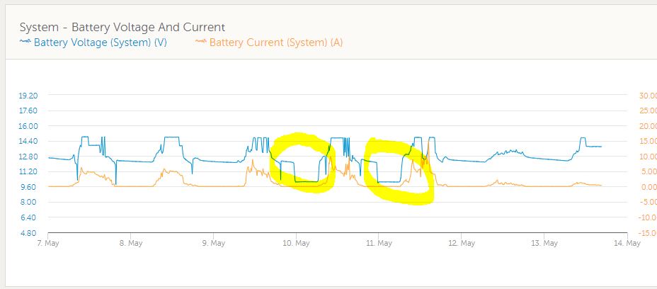

Tu as parlé de sulfatage sur une borne de tes anciennes batteries !
Es-tu sûr que les cosses et les câbles sont encore en bon état où eux aussi ont des traces de sulfatage ?
Si c'est le cas, je referais toutes les connections aux batterie et au convertisseur.
EDIT
Exemple sur mon montage qui à une borne sulfatée... la tension de batterie chute d'un coup....
Je dois faire le nettoyage de la borne et je contrôlerai par la suite. J'ai aussi une vieille batterie un pu fatiguée !
Je suis passé d'environ 4 à 2 heures d'autonomie depuis...
peu être je me trompe.... mais c'est une piste...
