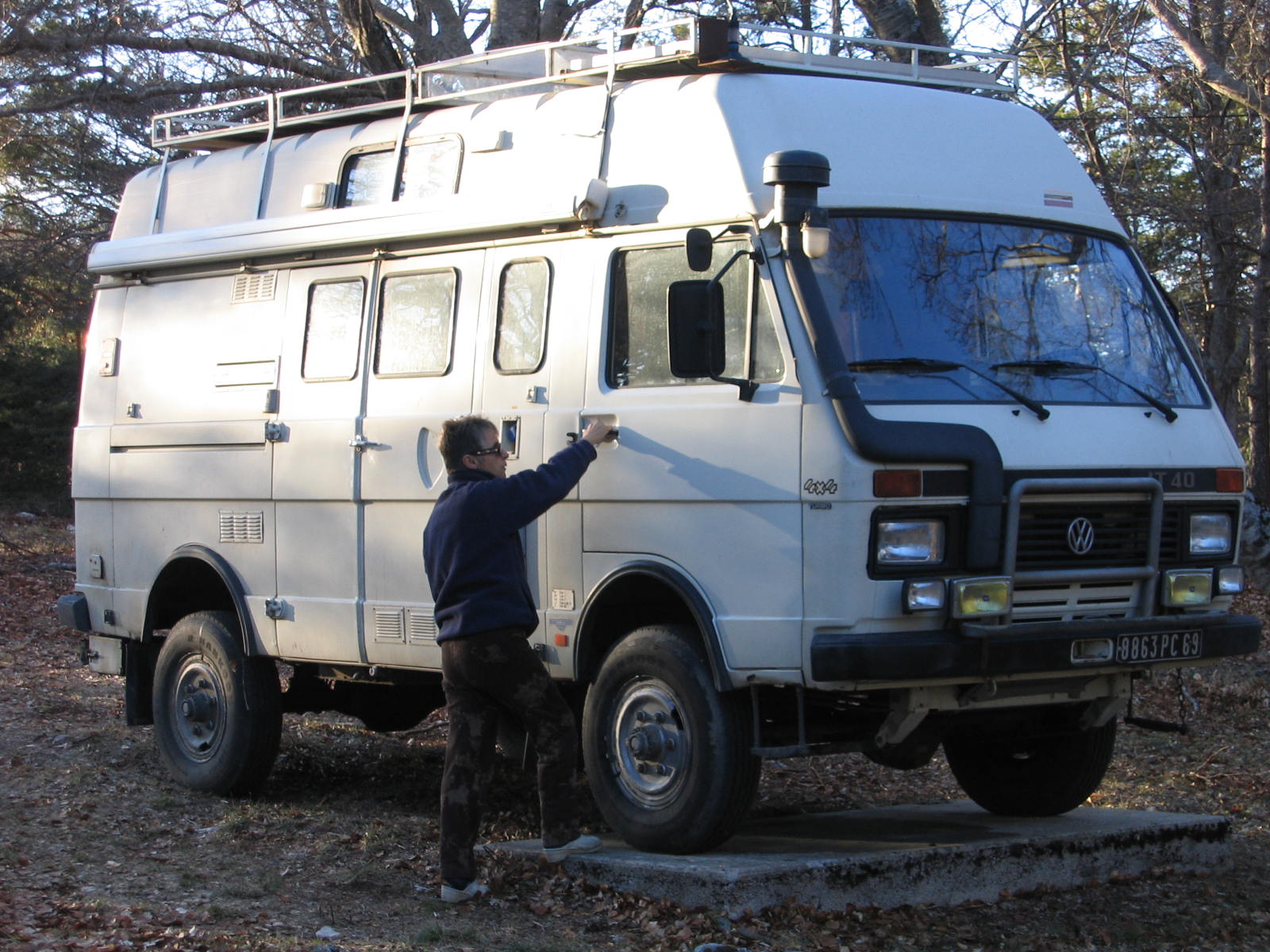

En 2009, j’ai acheté ce superbe LT40 4x4 ici, pour 19.000 € :

− Le moteur a 168 120 km, mais il doit être changé (par l’acquéreur ou par moi).
− Le moteur est un 4x4 TD 102cv (75 kW) 6 cylindres turbo diesel pour LT40 de 1990.
− C’est un 4x4 non permanent (enclenché depuis le poste de conduite).

Le véhicule se trouve dans le Sud de la France (Hérault : 34700 Lodève).
Je le propose à 9000 €. Si le prix est si bas pour un aussi beau LT (alors que j’ai une expertise de 2015 à 17.500 €), c'est parce que le moteur doit être changé ou réparé. Et ce prix pourrait être inférieur, je t’explique pourquoi.
Je l’ai acheté en 2009 et je l’ai équipé (pour 5000 €).
Je suis écrivain et je l’utilisais pour trouver le calme dans les bois, par tous les temps. Un régal !
L'inondation d'une rivière a noyé le moteur pendant 5 heures, mais le moteur est étanche.
Nous l'avons ouvert et il n'y avait pas une goutte d'eau dedans.
Nous l'avons tourné manuellement par en-dessous et il tournait.
Un ami m'a dit: "Dans 3 jours, je m'occupe de ça", mais les mois ont passé et comme il n'avait pas recouvert le moteur, il s'est grippé, il faut donc le changer ou, de préférence, le réparer.
Des moteurs d’occasion se trouvent entre 300 et 1500 € + main d’œuvre.
Je viens de commencer à en rechercher un, car j'ai trouvé un technicien qui connaît bien les LT et accepte de le monter.
Il pense que les circuits électriques doivent également être vérifiés (malgré qu’ils fonctionnent).
Il effectuera également toutes les vidanges et les tests nécessaires.
Si je fais cette réparation, le prix de vente remontera à 14.000 €.
Mais je préférerais me libérer de ce souci et le vendre à un passionné.
Quitte à ce que ce soit lui qui s’entende avec le mécanicien.
A moins qu’il ne soit lui-même compétent.
Pour toute question, ou d’autres photos, demandez-moi.
Toute remarque ou suggestion est la bienvenue.
Merci.

Moteur non tournant, grosse révision à faire, sans oublier le CT... Avec les nouvelles règles ça va pas être facile si la CG ne correspond pas au genre du véhicule.
Comme c'est un PL il peut être CAM Fourgon et pas Vasp Caravane, ce à quoi il ressemble.
Il y aura peut être un passage Dreal/Veritas/Qualigaz à prévoir...
Étant PL pourquoi il n'y a pas les disques 80 90 (pour Cam) ou 80 100 110 (pour Caravane) au cul ?
Il y a beaucoup de photos qui datent, on retrouve certaines sur le site dans la rubrique des occasions...

Tout ça n'est pas un souci en soi, faut juste être conscient de ce qu'on achète, des frais à prévoir et du prix à payer en conséquence.
Le passage par la RTI peut être difficile par contre, en fonction de l'aménagement...
Il a l'air d'être propre, faut s'assurer de la conformité aux Normes en vigueur.
Déjà la capacité Eaux Grises est insuffisante, 35L au lieu de 100L (moitié de 200L eau propre/potable), batterie cellule à changer.
Côté gaz, c'est un cube 7kg qui permet de l'installer avec trappe intérieure.
Si celui qu'on voit en photo est le cube "en service", il devrait être dans un compartiment étanche vers l'intérieur avec mise à l'air libre vers l'extérieur (souvent un orifice calibré dans le plancher), etc...
Malgré tout il a une belle gueule !!
M'étonne pas qu'il donne envie...
N'oubliez pas de consulter la "Bible" de l'autoconstruction de CC, doc indispensable avant de se lancer dans l'aventure...
