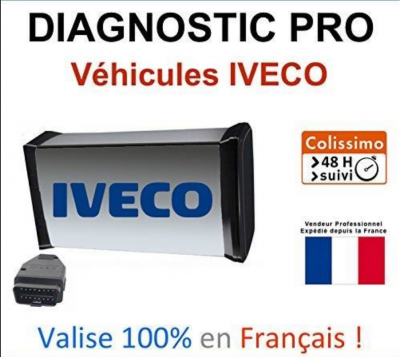

Comme vous le savez, j'ai eu quelques soucis avec mon Iveco 4x4 :102: : voyant EOBD allumé, perte de liquide de refroidissement (jusqu'à 3 litres à rajouter par jour), joint de culasse diagnostiqué mort, changement de moteur...
J'ai acheté ce véhicule d'occasion. Je ne sais pas comment il a été conduit avant. Mais peut-être ne s'agit-il que d'un coup de malchance.
Je prépare un second voyage, plus long (4 à 6 mois), en Mongolie où il n'y a pas de concessionnaire Iveco (le plus proche est à Novossibirsk à 4 000 km d'Oulan Bator).
J'envisage d'acquérir une valise de diagnostic pour en savoir un peu plus sur ce qui se passe en cas de problème.
Quelque chose comme çà :
Est-ce que quelqu'un a une expérience de ce genre de valise ?
J'aimerai bien être conseillé sur laquelle faut-il acheter, les avantages - inconvénients ... Il existe aussi des applications pour smart phone.
Dispose-t-on d'un retour d'expérience sur ce type de matériel ?
Parlons-en. :thumbup:

Salut Patrick,
C’est un peu vieux. Depuis j’ai changé de véhicule et le logiciel en question (dont j’ai oublié le nom - ne m’a jamais servi).
Il m’a toujours donné des informations inutilisables (des codes). Quand j’étais en panne en Mongolie il détectait une panne du filtre à air (du débitmètre). Il a fallu aller en Russie (Irkust) avec le véhicule en mode dégradé. Impossible de dépasser 40 km/h. Finalement chez IVECO à Irkust après une journée avec l’ordinateur ils ont identifié une panne du turbo.
Donc un objet très compliqué à utiliser, voire inutilisable.
Je l’avais acheté sur Amazon. Il y a plein de logiciel à des prix très variables. Peut-être y en a t il aujourd’hui un bon ?
