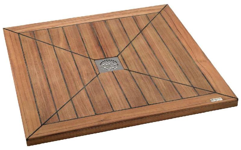

sinon il y a de superbes bac douches en teck qui coutent une fortune et qu'on peut faire sois même avec un peu de patience... :idea:

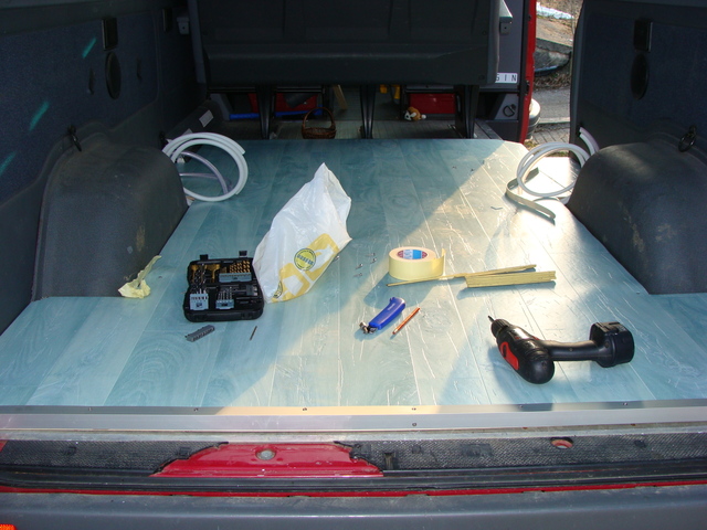

pas de tripli pour moi, mais un aggloméré hydrofuge en 22mm,
ma contrainte principale tiens à la capacité à supporter mes 90kg sur une portée de 70 cm de large et pas loin de 2m de long (c'est la taille de la "tranchée" entre les 2 caissons latéraux )
j'aurais pu ajouter des supports sous le plancher (et ça viendra certainement) mais du coup, je condamne la longueur dispo ...
en même temps j'ai une "urgence" relative : je pars avec le pinz dans 15 jrs et je prevois de dormir dedans, et les caissons sont vraiment trop étroits (48cm ! ) pour ça ...
une premiere idée du plancher plat que je vais obtenir :
me reste à amenager les passages pour le chauffage (l'air chaud sort entre les caissons, coté cabine) et un seuil (le plancher ne viendra pas jusqu'à la porte, mais en retrait d'environ 60/70cm ) en laissant assez de matière pour fixer le frigo et les divers reservoirs/jerrican/rangements...
et pour revenir à ma première inter : la finition n'est pas si vilaine que ça ! c'est bien un agglo, d'aspect classique, et seule l'épaisseur des panneaux tire vers le "vert" (hydrofuge, certainement autoclave vue la couleur ) et donc invisible une fois assemblés .

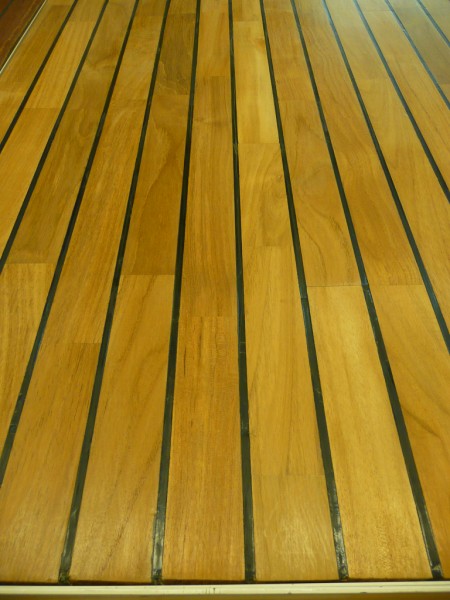

bon le teck en vrai..il ressemble plus à ça qu'a la photo du catalogue :wink:
mais clair c'est plutôt mieux..et plus salissant :mrgreen:

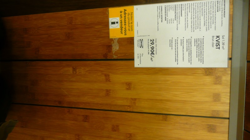

bon ben il y a que franck qui a un revètement de sol donc...en aglo..
sinon moins lourd que l'aglo..le teck..moins cher aussi et plus écolo que les deux réunis sans doute car de croissance rapide...vu chez les suédois cette semaine pour pas trop cher..avec le joint intégré donc d'étanchéité moyenne..mais on peut pas tout avoir.
