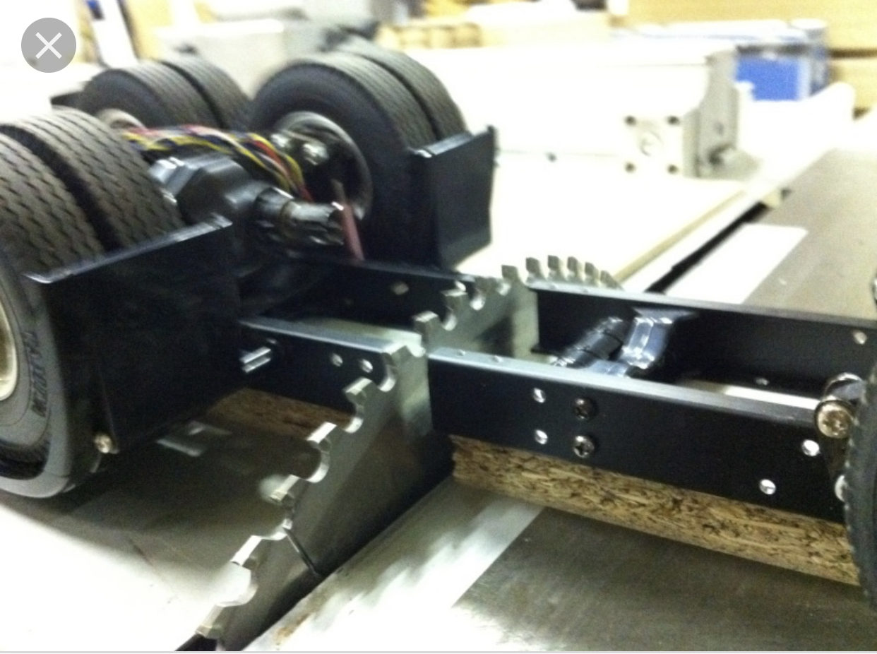

Toujours dans la recherche du camion idéal...
Comme je vous pas mal de « petits » camions de pompiers à vendre sur le net avec peut de km, et j’aimerais connaître le coût pour faire rallonger l’empattement d’un châssis.
Merci d’avance pour vos réponses
J’ai bien utilisé la fonction recherche mais pas de prix clairement exprimés dans ce que j’ai lu.
J’ai lu un post vraiment intéressant qui parle de déplacement de pont arrière dans la limite du BR en mode gros Mécano. J’aime beaucoup l’idée!
viewtopic.php?t=10609
Il y en a quelques un qui vont cogiter sur la photo... Mouhaha

on dirait une maquette sur ta photo ;)
Oui c’est du RC ;)
