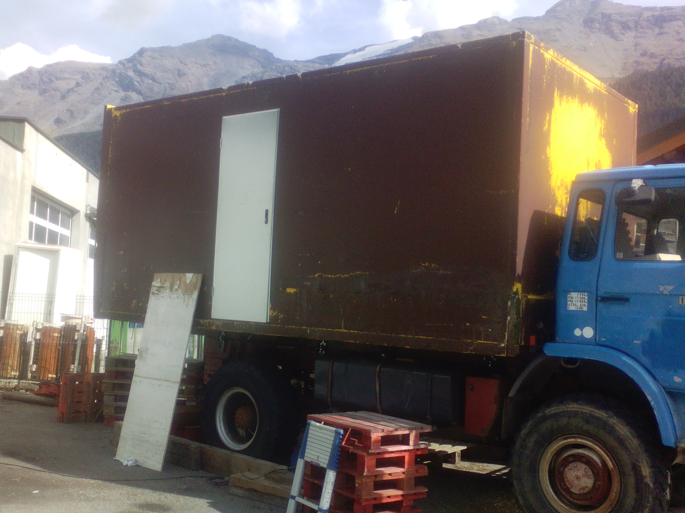

la caisse est fixé

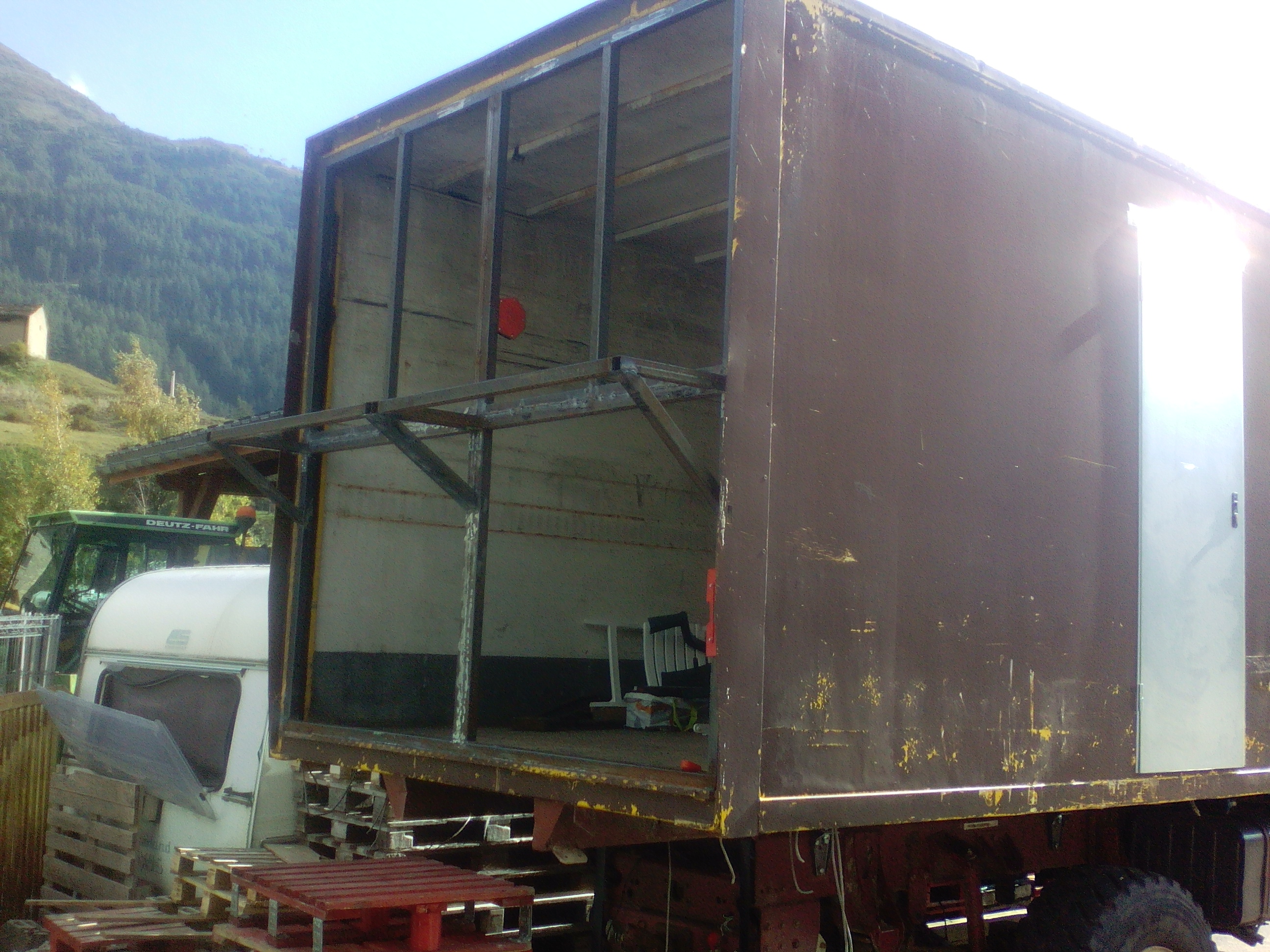

l'arriere est presque fermé
la porte est en partie posé

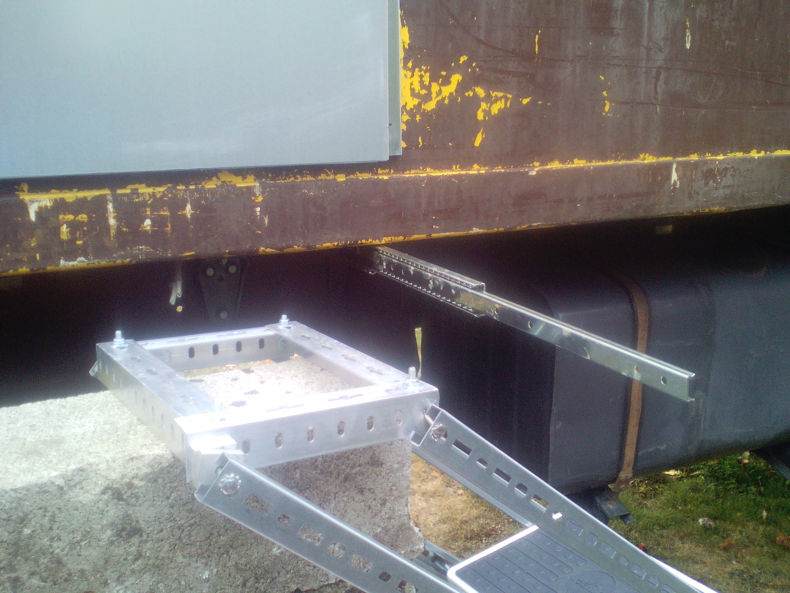

l'echelle est en cours de fabrication

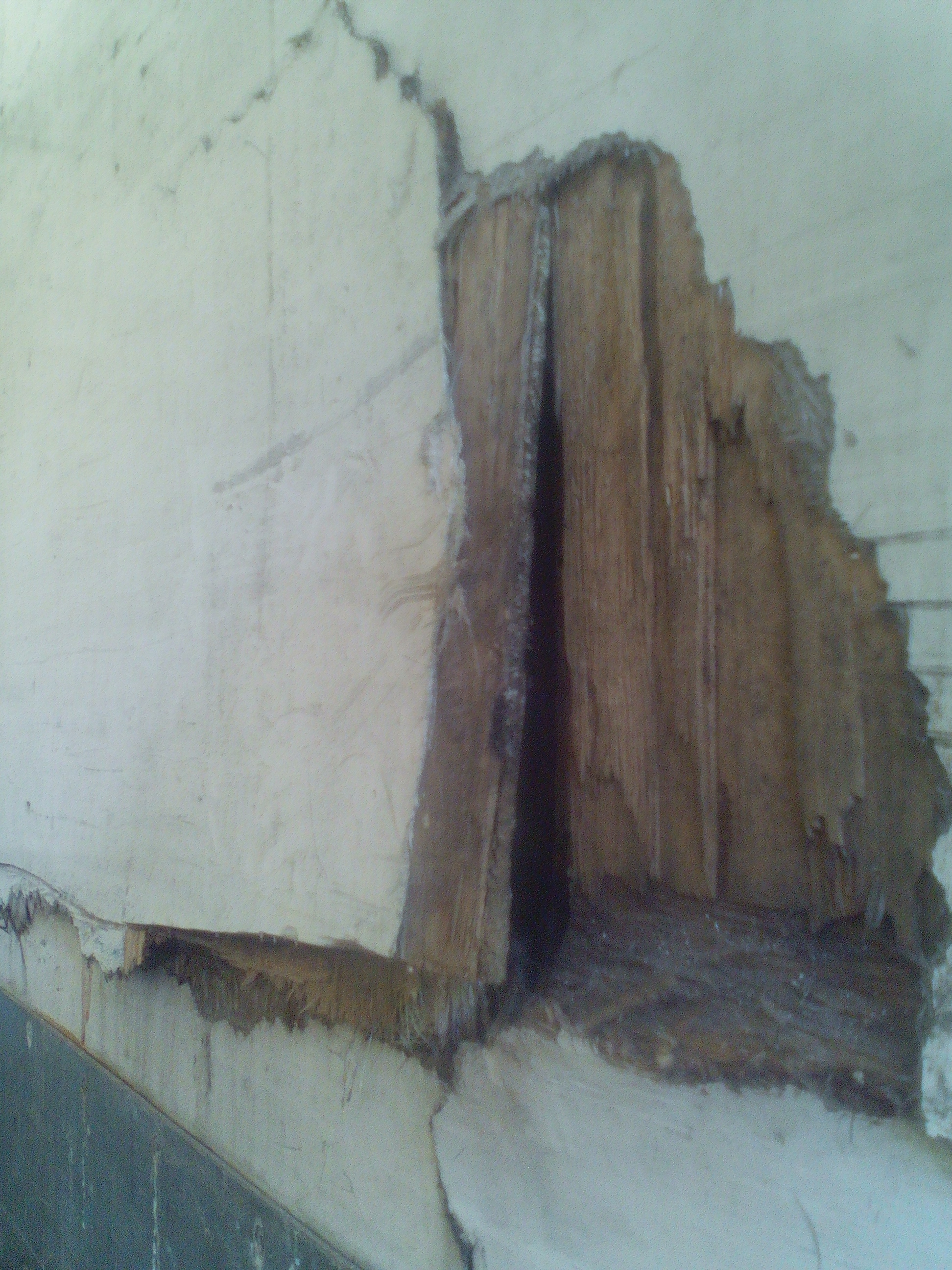

la caisse a un gros chtar à l'intérieur je sais pas encore trop comment je vais pouvoir réparer sa

Par contre pour la porte de la cellule !! normal le sens d'ouverture ?
Car dans une RTI elle ne passe pas et est dangereuse même.... il faut que l'ouvrant soit vers l'arrière du véhicule.. comme les portes de la cabine....
Sinon... c'est bien ... petit à petit...

effectivement j'avais pas pensé à la possibilité que se soit un chouilla dangeureux comme sens d'ouverture mais je compte mettre une serrure de sureté comme sur les CC donc aucune chance que sa s'ouvre en roulant :) et je ne compte pas le passer en carte grise camping-car, de toute façon la caisse est trop longue, elle dépasse la limite autorisé par le BR

Pour la limite du BR, même au CT tu risques le carton rouge, surtout que le montage saute aux yeux avec le faux châssis bien plus long que le vrai :?

si mes souvenir sont bon je ne dépasse que de 30cm la limite BR :)
un ami sur sont TRM4000 a la même config avec sa caisse qui dépasse du châssis mais il n'a jamais été embêté au CT
