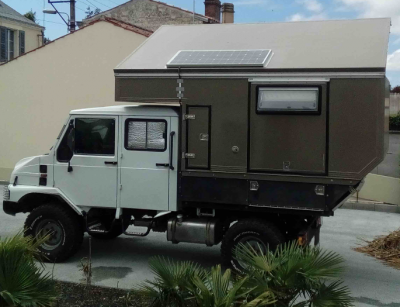

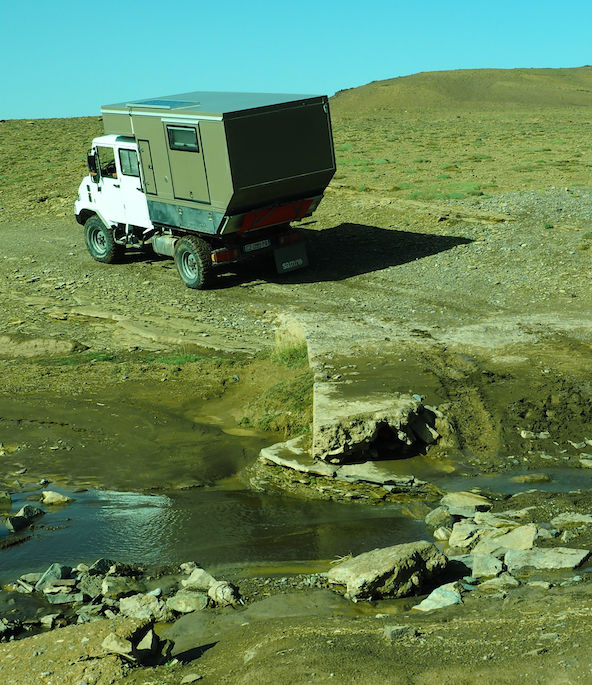

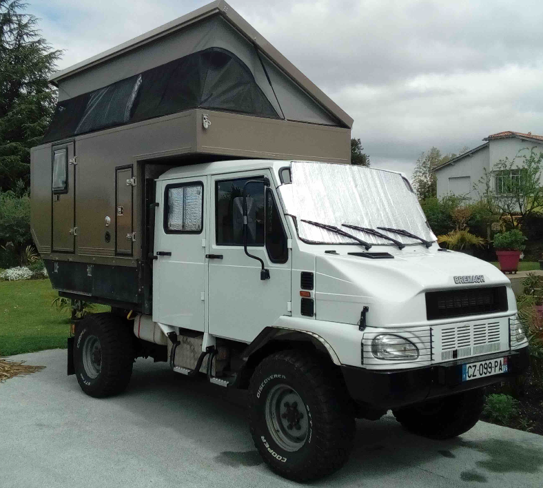

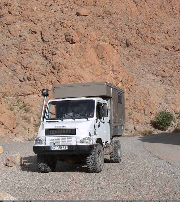

Bonjour à tous
Voici quelques photos de notre "monture".

Bel engin, de quoi faire de belles balades.

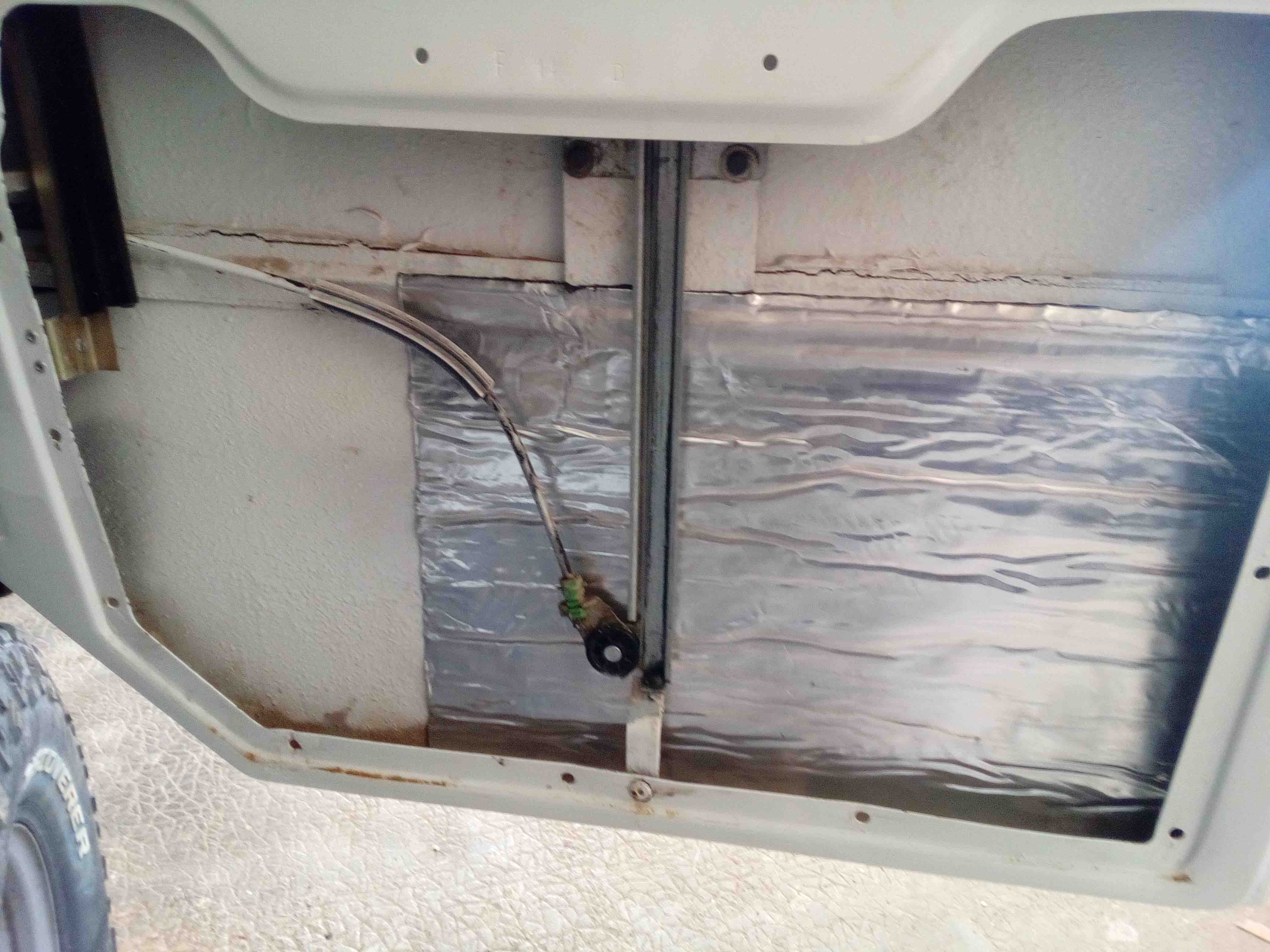

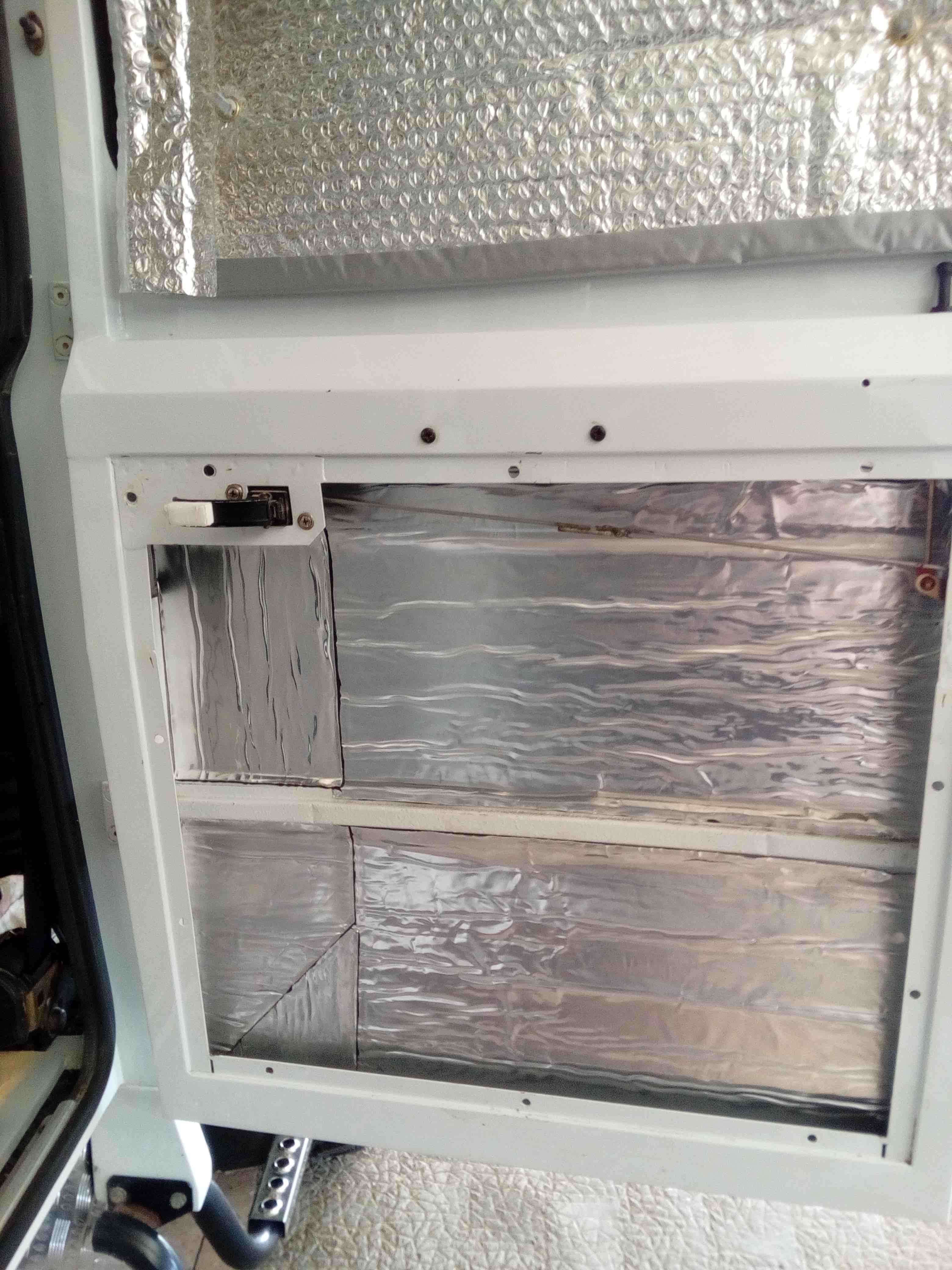

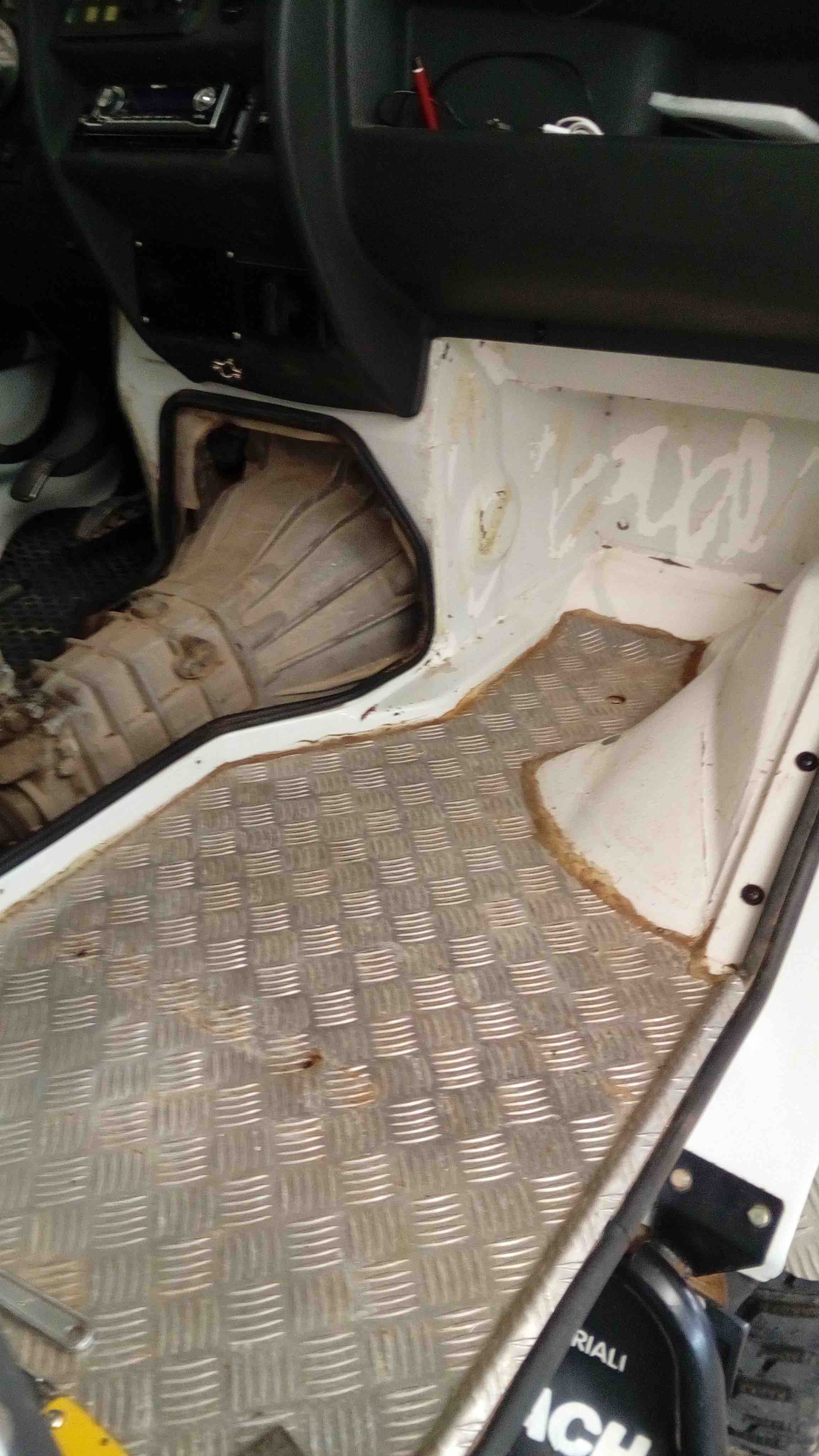

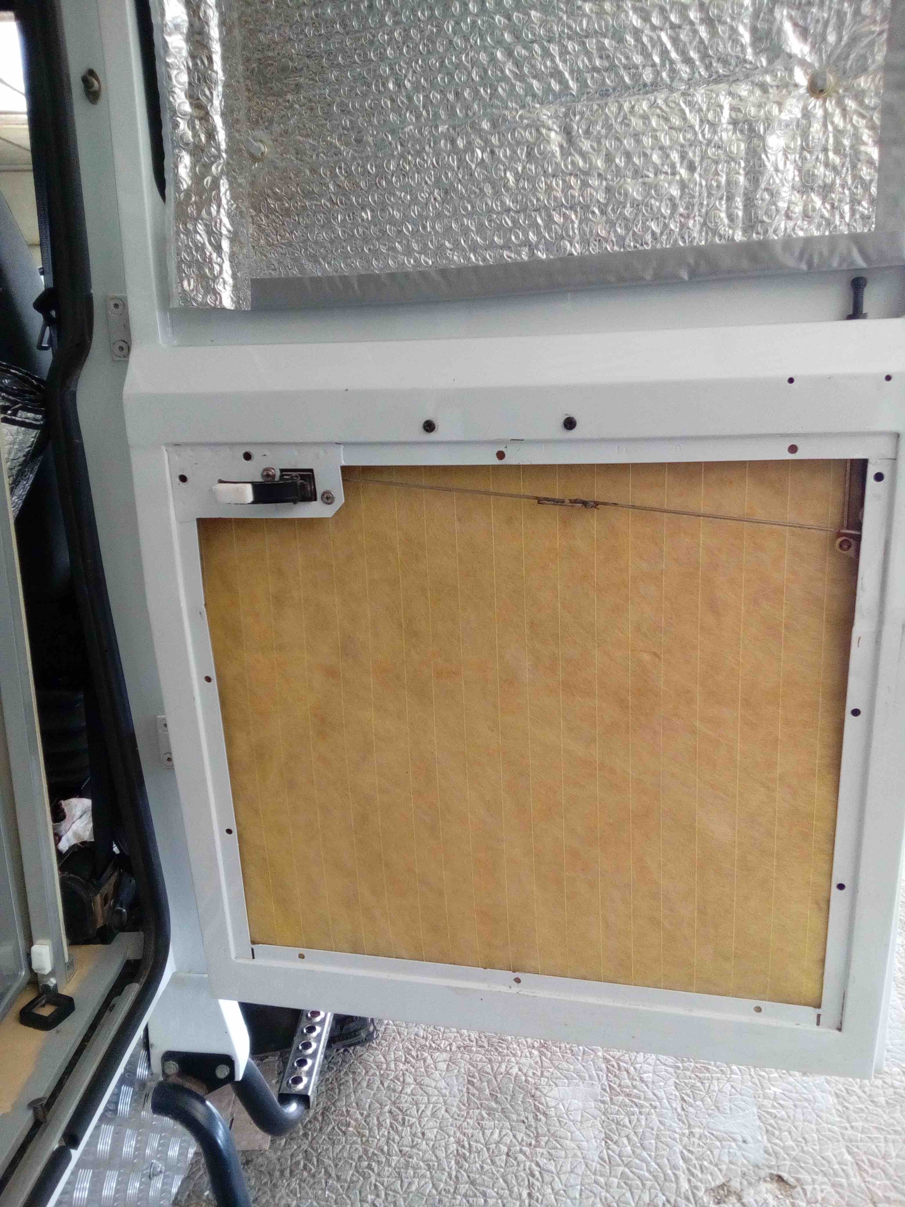

Alubutyl pour l'isolation portières et plancher (une seule couche), également pour le capot et le tunnel BV Alubutyl en sous couche + UK mousse par dessus.
Pour les portières AR j'ai comblé le vide avec de la laine acoustique que j'avais en stock; à l'AV ce n'est pas possible à cause du mécanisme de lève-vitre, je n'ai mis que de l'Alubutyl.
Il y aura aussi à faire par l'extérieur les passages de roues avec du Blackson blanc...donc du Whiteson
Photos des réalisations à suivre prochainement.

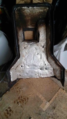

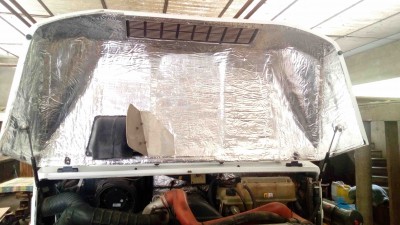

Salut à tous
Voici quelques photos des premiers travaux d'isolation

Suite photos isolation
