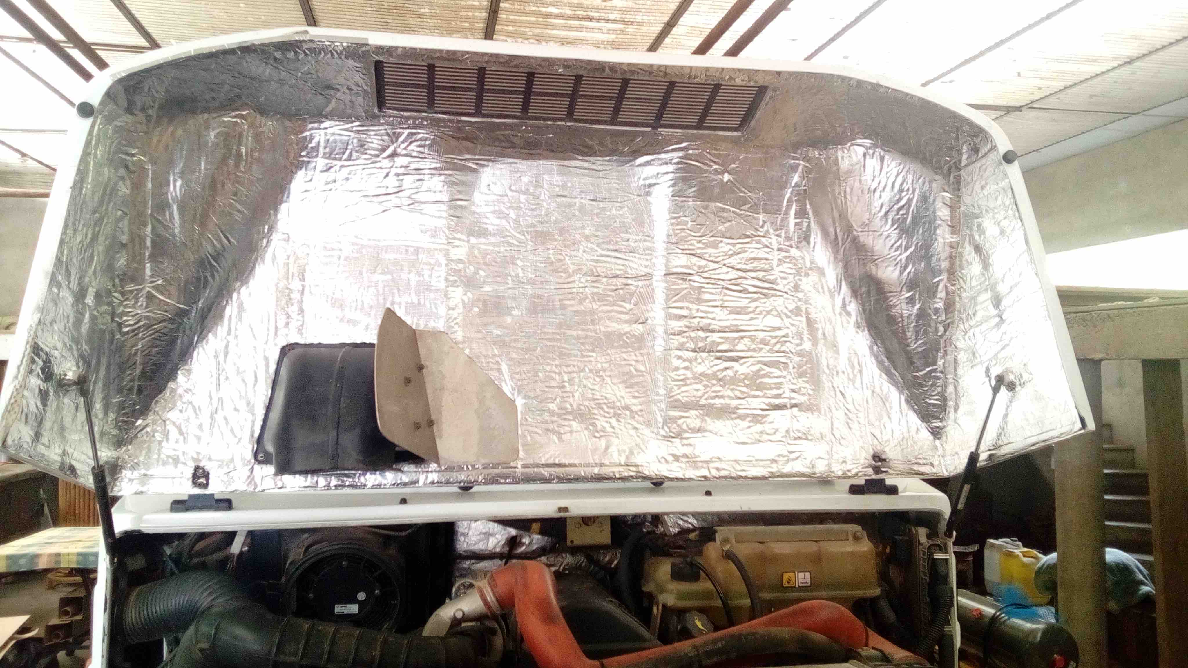

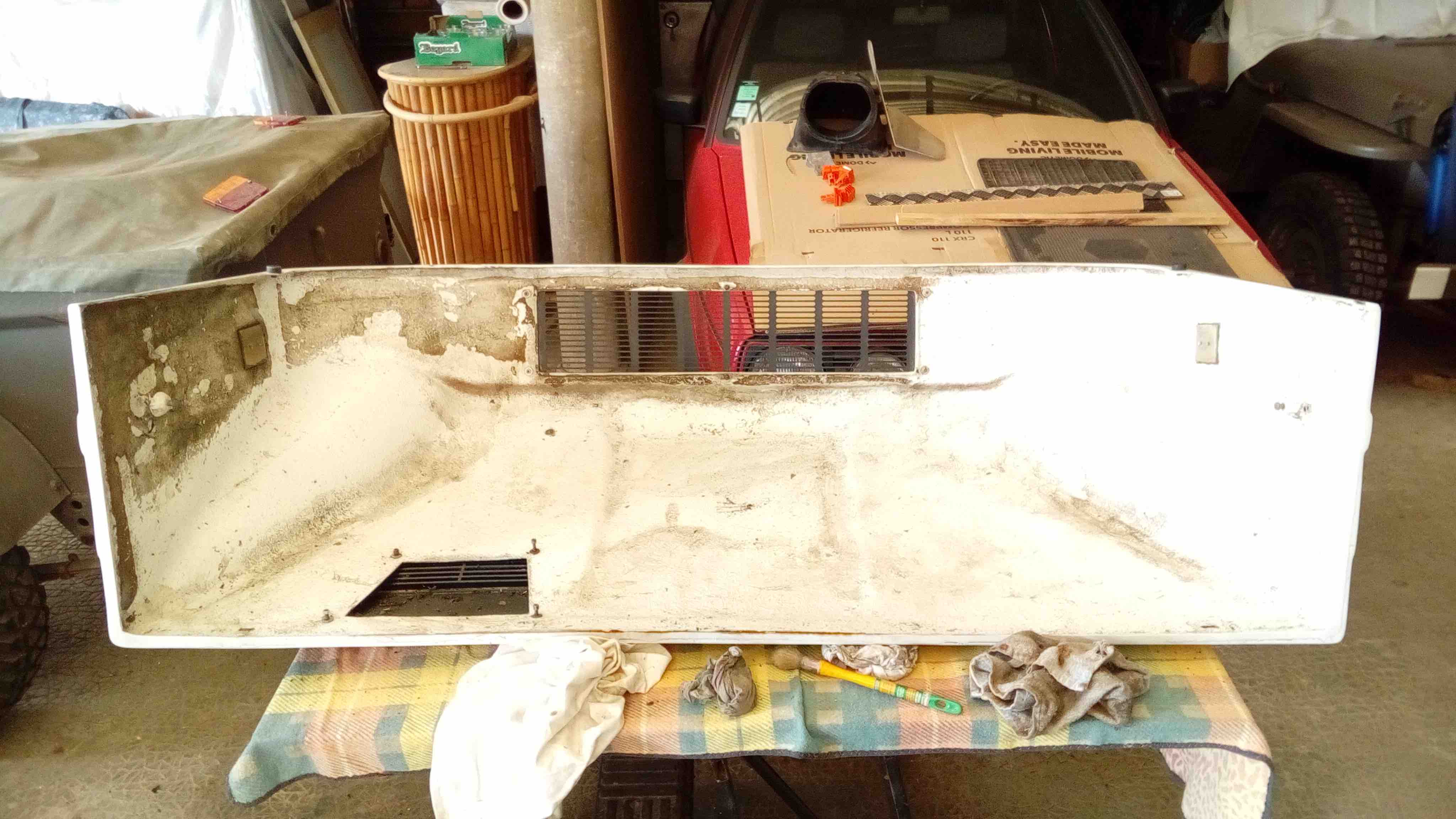

Alubutyl pour l'isolation portières et plancher (une seule couche), également pour le capot et le tunnel BV Alubutyl en sous couche + UK mousse par dessus.
Pour les portières AR j'ai comblé le vide avec de la laine acoustique que j'avais en stock; à l'AV ce n'est pas possible à cause du mécanisme de lève-vitre, je n'ai mis que de l'Alubutyl.
Il y aura aussi à faire par l'extérieur les passages de roues avec du Blackson blanc...donc du Whiteson
Photos des réalisations à suivre prochainement.

Voici quelques photos des premiers travaux d'isolation

Suite photos isolation
