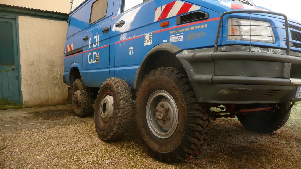

je ne sais plus si j'avais mentionné ...peut être sur un autre topic...qu'il y a aussi la piste bremach dont certains models ont le même entraxe qu'iveco ....et d'autres, plus ancien, non..
celui ci par exemple a des jantes compatibles avec nos ivecos... ceci dit avec du 9oo on ouvre plus la porte lat et on tourne plus les roues avant :mrgreen: avec le déport
j'avais testé sur le bleu

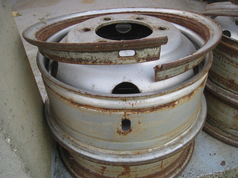

Voila comment sont mes jantes de B en 2 parties :
http://p1nzgauer.free.fr/BMH/jante_2_parties.jpg
Et le cercle seul, vu sous un autre angle :
http://p1nzgauer.free.fr/BMH/flanc_2_parties.jpg
Sur ces jantes étaient montés des pneus avec chambre.

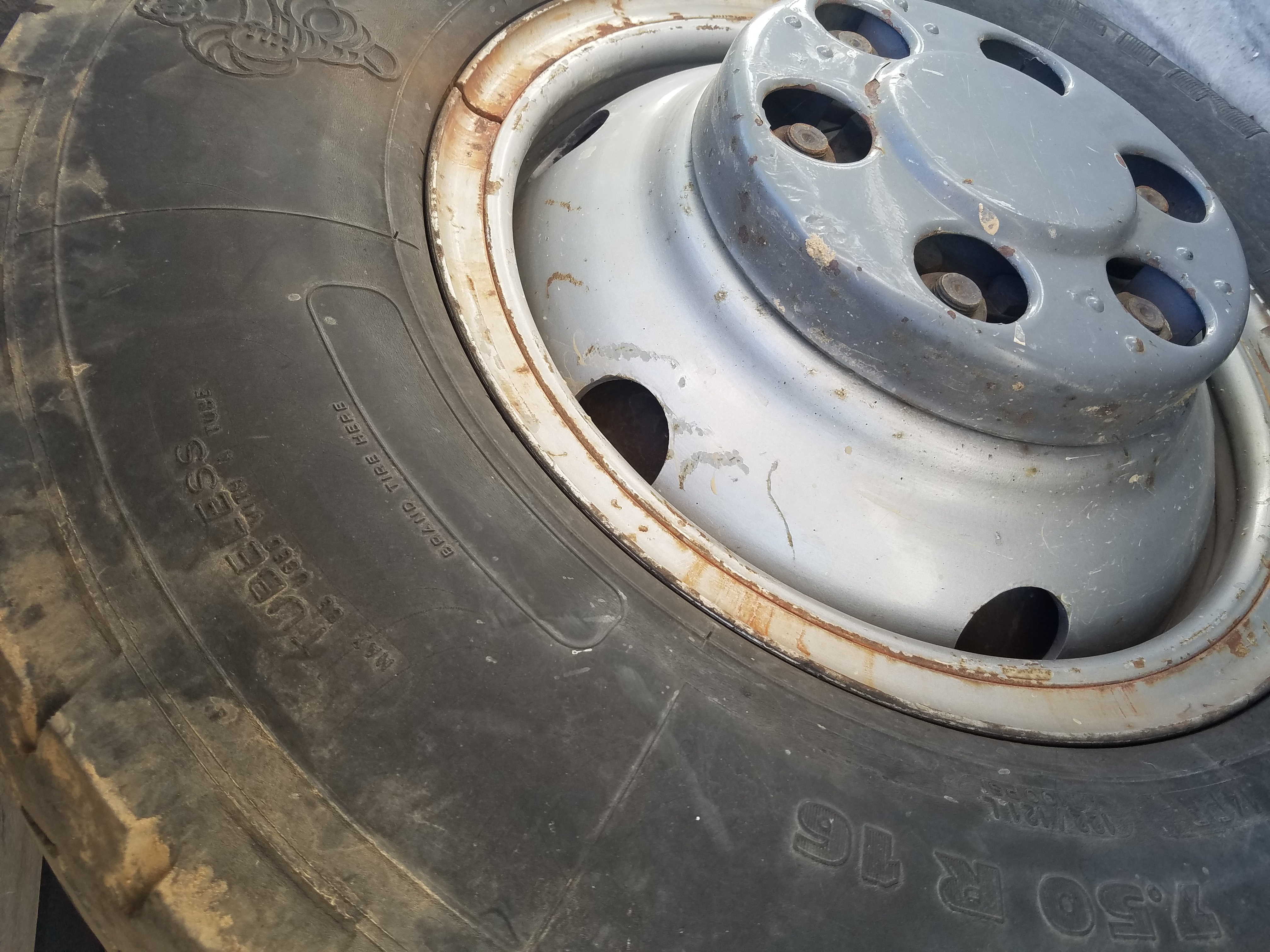

pneu 750/16 avec jante cerclé

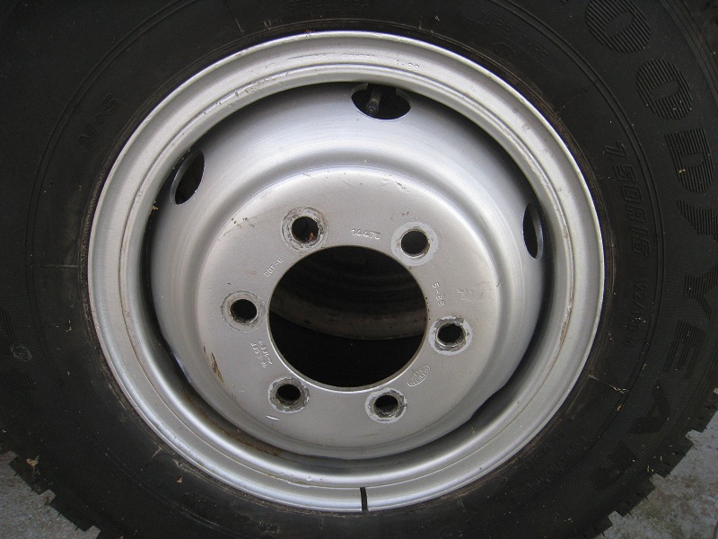

merci pour les photos Jean Louis,

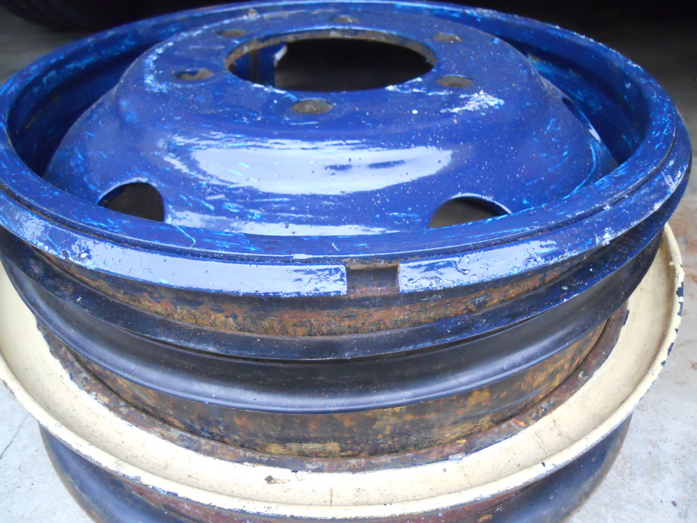

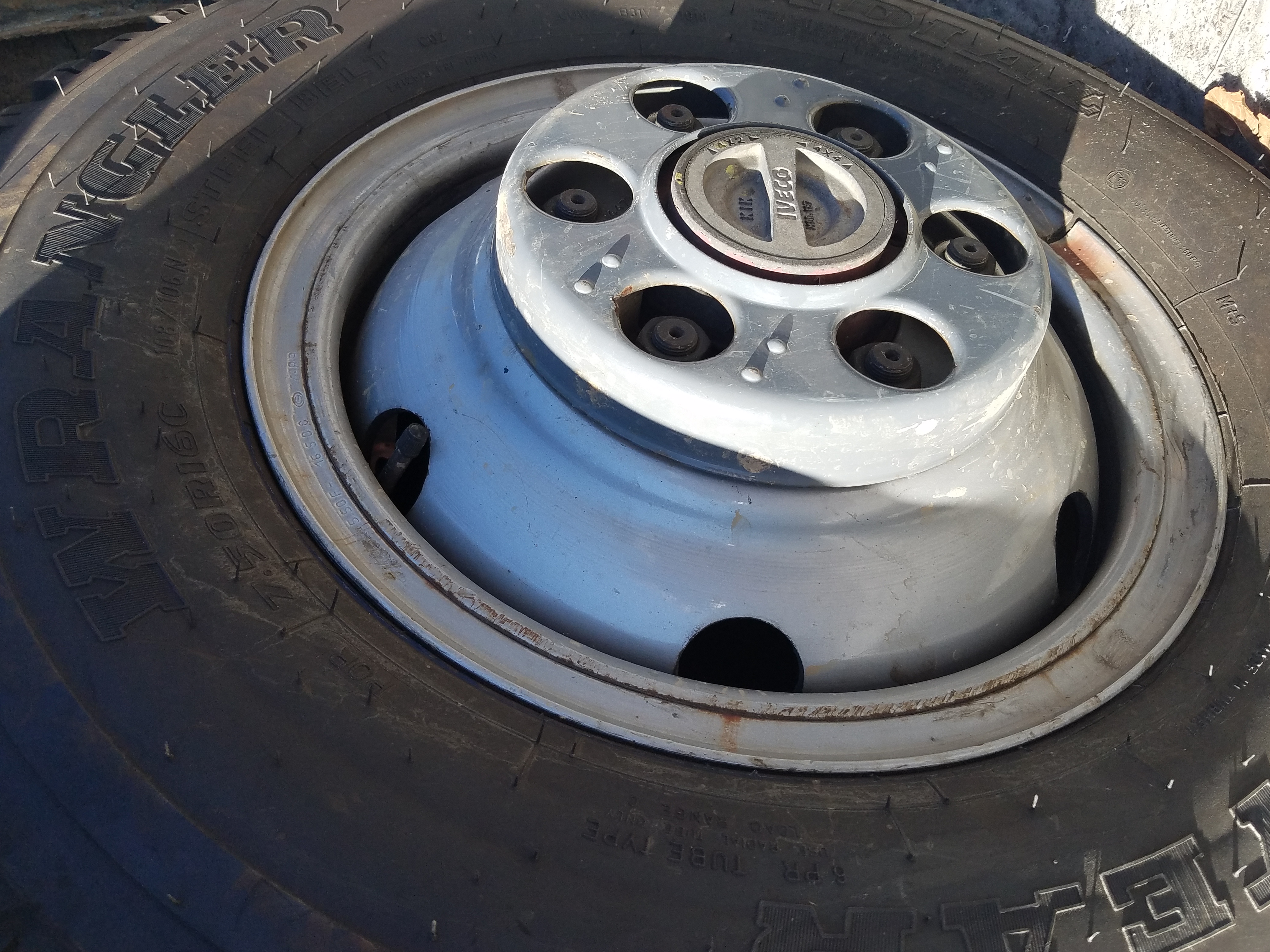

j'ajoute ici une photo reçue ce soir d'une jante iveco tubless, c'est pas super visible mais on distingue quand même qu'il y a très peu de jeu entre le cerclage, en bas sur l'image , et la jante elle même. et pour cause, le joint doit se plaquer contre celui ci... je suis un peu surpris en revanche que cette photo représente le joint placé ainsi entre les deux cerclages...il devrait être a l'intérieur et non pincé entre les deux cerclages....mais bon. ça permet de voir que le petit cercle ouvert n'a pas cette nervures qui se glisse entre le cercle complet et la jante et qui rend celles ci non étanches sur les classiques.

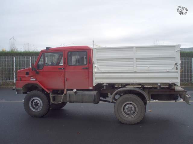

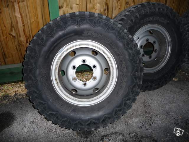

tiens... il s'en vendait ces jours ci sur le boncoin...mais fallait être rapide sur le coup elles sont déjà parties:
Code postal : 16200
Vends 6 Roues cerclées avec joint pour pneus tubeless, 2 neuves et 4 avec ou sans Hankook de 315/70/16 à 70%.
bon..avec une telle monte inutile d'espérer monter ça sur nos fourgons avec la porte latérale... je suis même pas sur qu'a l'avant ça passerai en braquage sur ceux qui comme moi son modifiés pourtant pour du 9OO.
en revanche le titre de l'annonce est peut être une piste pour d'autres sources:
Roues de SCAM/DAILY 4X4/IVECO/NISSAN
doit on en conclure que les Atleons par exemple auraient le même entraxe ? ....a voir...

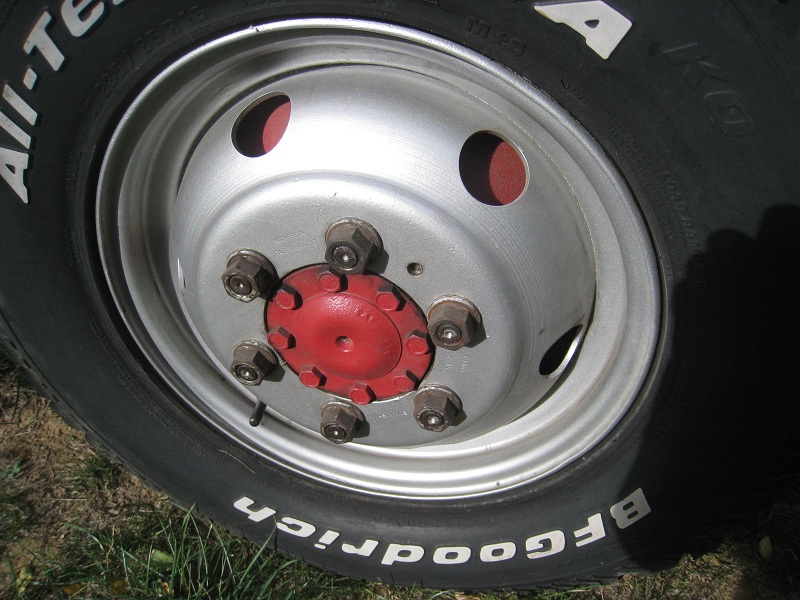

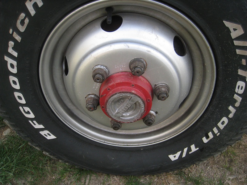

J'ai du mal à trouver des pneus pour mon B110 aux USA. En farfouillant dans les articles, je tombe sur cette discussion, bien ancienne j'en conviens.
J'ai lu que certains d'entre vous montent des BFG en 235x85x16 sur des B.
J'ai des jantes à cerclage en 5,5 et mes pneus antérieurs étaient de XZL en 9.00x16.
Le problème actuel est la hauteur du rebord de jante, côté cerclage, supérieur à la hauteur sans inscription sur le pneu (ça recouvre de 1,5 à 2 cm). Je ne sais pas si je me fais comprendre.
Ma question est :
Peut-on monter des pneus, en toute sécurité, si le rebord de jante dépasse cette ligne ?
Merci d'avance pour vos réponses.
Louis
