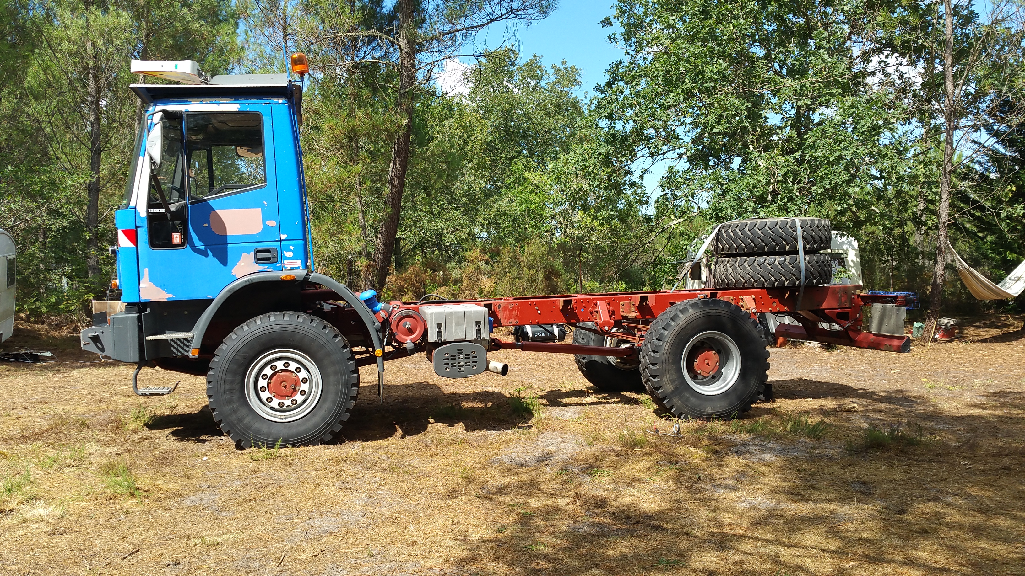

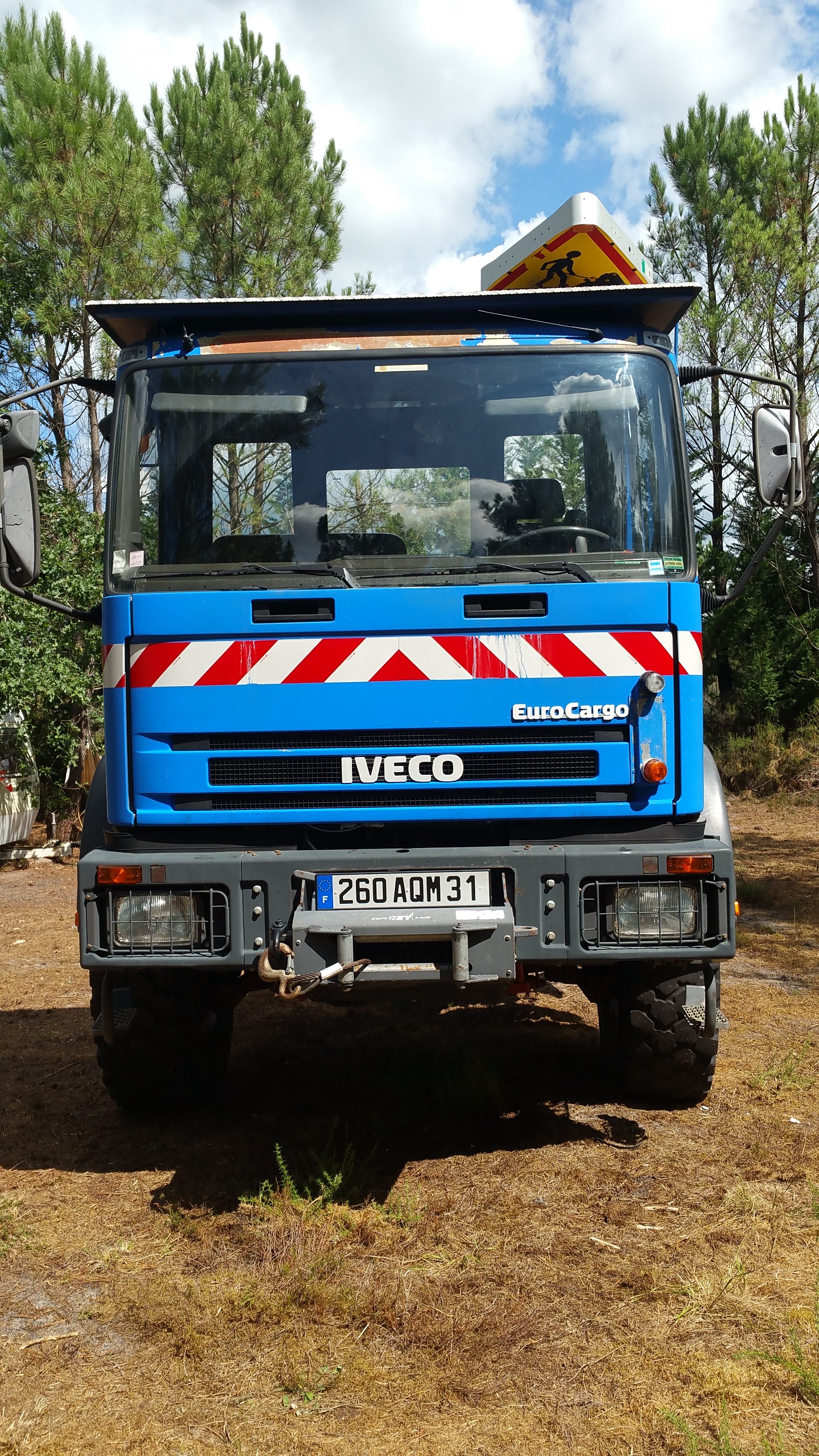

Salut à tous!!!!
L'an dernier nous sommes venu sur ce forum car nous voulions acquerir un PL 4x4 pouvant acceuillir une grosse caisse...
Hé bien sayé nous avons fais l'achat de notre gros bébé :D : un IVECO EUROCARGO 135E23 :thumbup:
Un camion d'edf qui est en vasp nacelle !
Voici quelques photos du gros :

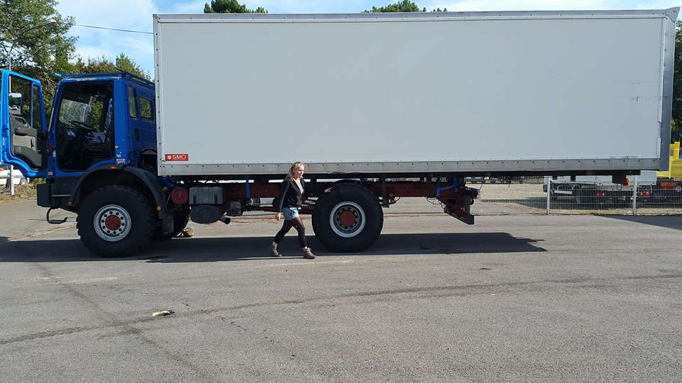

Maintenant il nous faut mettre une caisse afin de pouvoir établir un certificat de carrossage, je vous met également la photo du barrée rouge:
Du coup j'aimerai faire une caisse biseauté sur l’arrière mais du coup il faut que je fasse une demande à IVECO pour pouvoir dépasser du châssis c'est bien cela?
j'aimerai bien demander 1 m afin de pouvoir gagner au maximum...
Voili voilou je demande un peu de votre aide pour les personnes qui ont fais cette démarche!!
