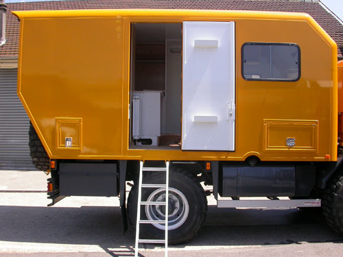

Quelques images...
http://www.camion4x4.com/spip.php?article237
Les silentblocs seraient juste après le réservoir donc un peu plus que moitié cellule, voir les autres photos détail des lames...
http://www.camion4x4.com/IMG/cache-500x ... 00x375.jpg
C'est vrai que cela semble un peu bizarre, il reste une bonne distance vers l'avant...
D'un autre côté la cellule est très rigide, puisqu'elle fait office de faux châssis....
Il nous semble avoir compris qu'il y avait également un débattement maxi de 8 cm, donc une retenue au niveau des silentblocs... ?
Mais sans doute vaut-il mieux s'adresser au bon Dieu qu'à ses saints....
