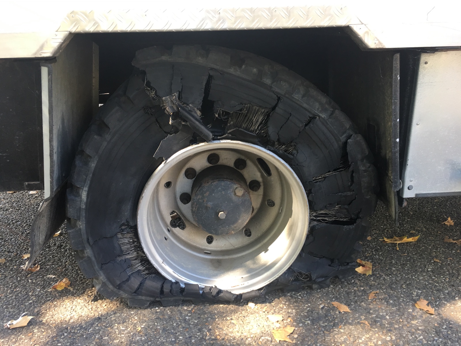

Fallait bien que ça arrive un jour ! Bon quand t'as jamais encore testé chez toi le changement d'une roue, tu t'en passerais avec plaisir...
Donc badaboum sur une nationale, splash ! :P
Après inspection de mes pneus, ces Michelin XZL dateraient de 2004. Sachant qu'ils n'ont pas trop roulés et qu'ils sont restés très souvent en mode stationnaire - je bouge pas je suis bien ici - Je me dis qu'il existe sans doute une relation de cause à effet.
Le mode stationnaire ne devant pas faire du bien à l'intérieur de la carcasse non ? à la gomme non plus remarque...
Le pneu coupable d'éclatement, tous comme les autres sont à max 20% d'usure et ne présente pas de défauts visibles si ce n'est peut-être un aspect de vague sur les flancs. On ma dit que c'était normal, vous confirmez ?
Enfin, histoire de pression : les pneus sont gonflés à 4,5 bar ce qui semble peu lors de discussion entre gens sans doute compétents. Mais sur le pneu, il est bien noté PSI 62 PSI soit 4,2 bar. Pourtant avec cette pression là, on a l'impression que le pneu est plutôt dégonflé. Logique ?
Ce sont des 335/80 R20 en 12,5, il me semble que les utilisateurs d'Unimog ont souvent ces pneus...
Au plaisir de lire vos réponses...

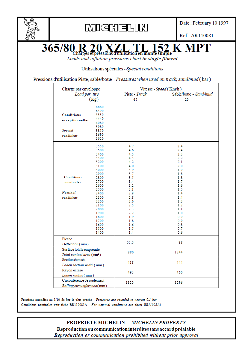

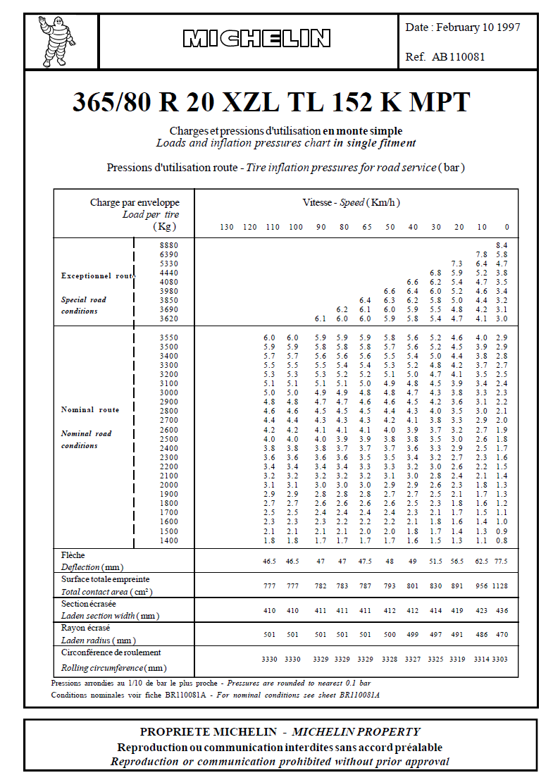

Je mets ci dessous la doc Michelin des 365/80R20 MPT, et ca donne : pour mon Mog avec 3400 kg sur l'essieu AR : 2.5 bar et avec 2800 kg sur l'essieu AV : 1.8 bar...
Sur piste : AR 1.8 bar AV 1.4 bar pour un Vmax de 65 km/h
Et pas 5 ou 6 bar sur route comme on peut le lire et l'entendre souvent. Je vous assure que le confort est bien meilleur avec ce type de pressions.
J'ai aussi la doc Continental et c'est les même type de pression sur les MPT81

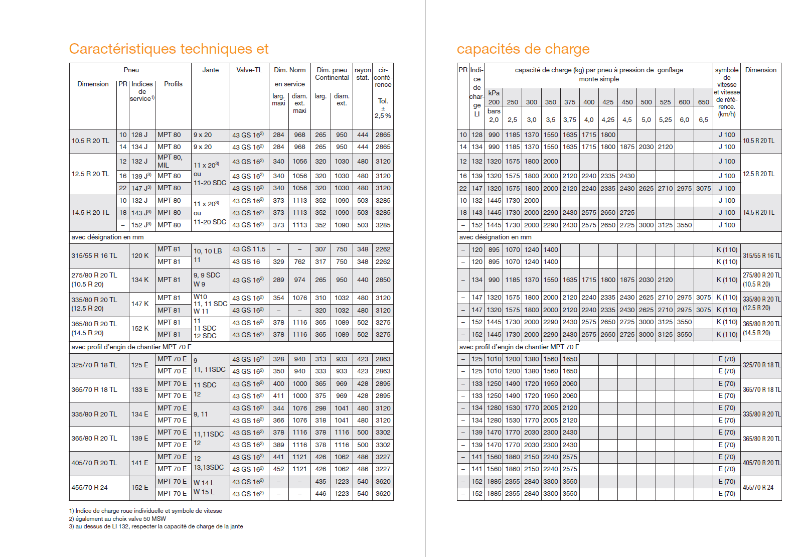

Vu que vous êtes sur les abaques :
Vous avez une idée de la pression "correcte" sur du 10.5x20 en MPT80 chargé à env. 1000kg/pneu ?

Message par bcmog »
Salut
le tableau Conti
Bruno
