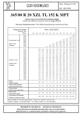

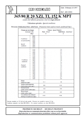

Ca dépends du type de pneu... et les "gens compétents" ne le sont pas toujours, bien qu'ils pensent l'être...
La plupart du temps il y a confusion entre les XZL serie lourde et les XZL MPT...
Je mets ci dessous la doc Michelin des 365/80R20 MPT, et ca donne : pour mon Mog avec 3400 kg sur l'essieu AR : 2.5 bar et avec 2800 kg sur l'essieu AV : 1.8 bar...
Sur piste : AR 1.8 bar AV 1.4 bar pour un Vmax de 65 km/h
Et pas 5 ou 6 bar sur route comme on peut le lire et l'entendre souvent. Je vous assure que le confort est bien meilleur avec ce type de pressions.
J'ai aussi la doc Continental et c'est les même type de pression sur les MPT81

En même temps, vu le poids du magirus, t'es sur que l'indice de charge de tes pneus est adapté.
Par ce que même sur les unimogs, ca reste des roues de brouette. D'ailleurs tu trouves ces pneus sur les unimog qui ont un petit PTAC.
Quand, je regarde sur le net, michelin indique un indice de charge de 141 pour les XZL en 335/80r20, soit 2575 kg maxi par pneu. Ca reste super light !!!!!!!!!!!!!
Pour te donner une idée, sur mes 75.130 qui ont un PTAC de 9t, l'indice de charge est 152, soit 3550 kg par pneu.
Je creuserai plus de ce cotés ? Même avec des neufs, tu vas continuer a en péter du pneu :?
D'ailleurs, c'est pas une monte d'origine de magirus le 335/80r20 ?
Je suis comme bruno, je roule avec des pressions relativement faibles et c'est bien mieux comme ça ( confort, suspension, etc ). Et mes pneus ne chauffent pas pour autant :mrgreen:
