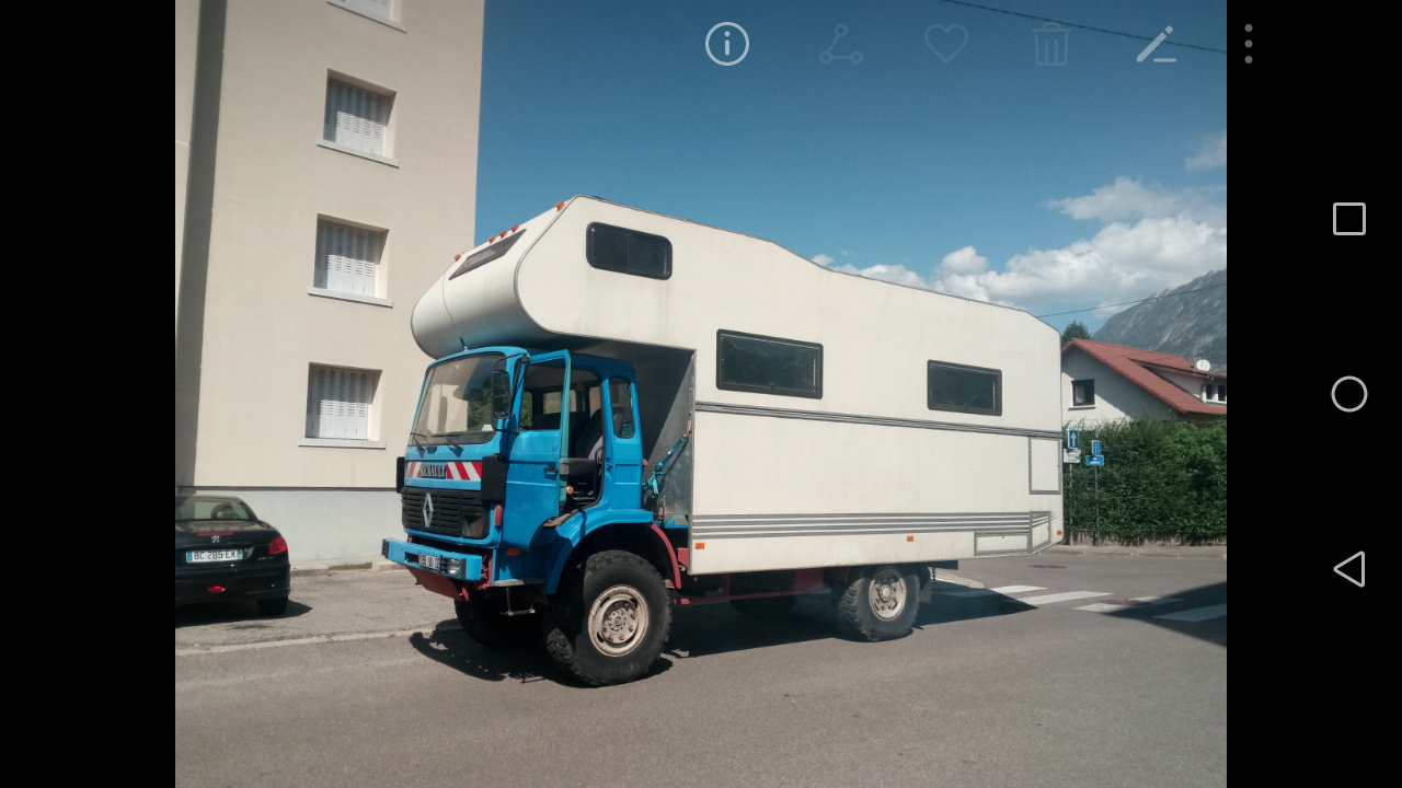

Voilà le pépère et une photo de la caisse amovible qui va être coller au cul

Tu te retrouves avec la cabine fixe du coup ?
Quand j'étais sur la route...
Messages : 2648
Re: Questionnement sur vibration essieu avant
Message par xavier-64 »
Le PAF arrière est un peu en excés nan :!: :!: :!:
A controler avec le BR... mais je pense que tu dois avoir un max de 18-1.9 m de PAF autorisé...
Sinon sympa... et a voir le marquage des vitres de la cellule... le 43R ...

Jerem09 a écrit :Avec capucine cool.
Ça fait une belle surface pour un 4x4
En effet :shock: beau PL CC mais quid du paf c’est autorisé ? :roll:
Et comment tu fais pour lever la cabine?

Que ce soit le barre rouge du JN1A12 d'origine ou celui du JN1A12 Modifié SINPAR le PAF est de 1,24m pour un empattement de 2,70m ou 1,75m pour un empattement de 3,25m.
C'est sur et puis sur un mauvais passage en TT je ne suis pas sur du porte à faux arrière.

La caisse on dirait pas comme ça mais se dépose en 30 min à l aide de vérin hidrolique, pourtant on dirait qu'elle a été faite pour ce camion. Poser sur le plateau il reste 10 cm entre le bas de la capucine et le haut de la cabine. Pour basculer la cabine je sort les vérins je lève de dix cm j avance le cam et je bascule.
Pour le porte à faux il dépasse de 1m du plateau, et le cam est en Vasp travaux, ducoup passage au mine avec 2 palette d ago, et la caisse c est un chargement. Si je me fait arrêter je dit que c est une cellule que je pose sur place près de mon travail dans des lieux difficile d axes, comme des chiots ou une cuisine pour des châtier en zone isoler, je vais la faire passer Veritas juste la cellule pour qu'elle soit assurable par mon assureur, il me l assure comme ça en habitation.
