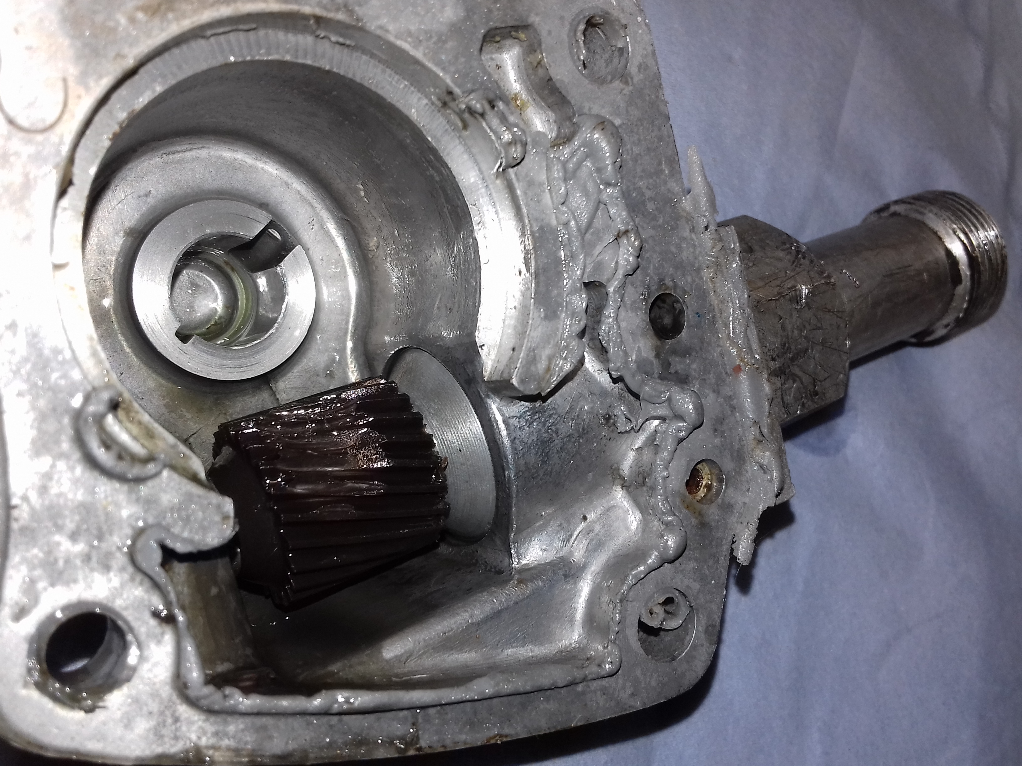

Mon demultiplicateur sur ma Bt à pris l'eau et à grippé.
Du coup le pignon en acier entraîné par la Bt à manger son copain qui est en ....euh plastic ? Bakelite?
Bref, il est mort.

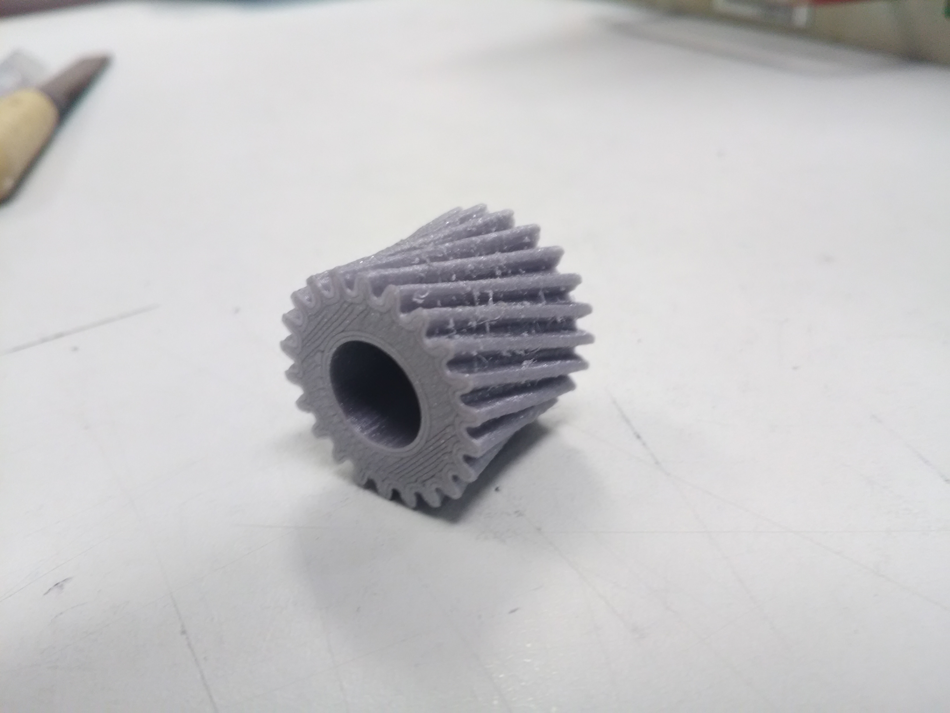

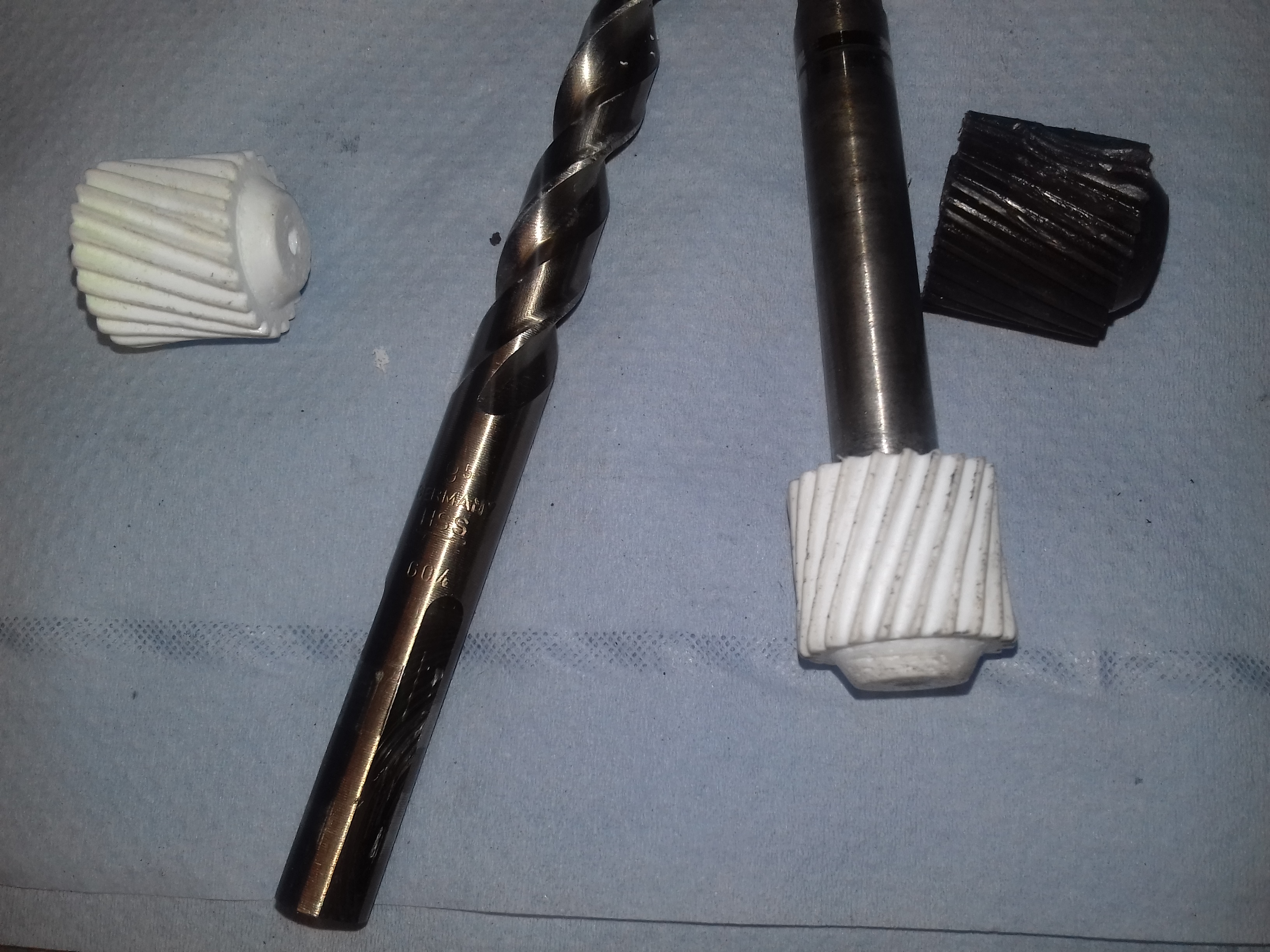

Voilà, grâce au fichier de modélisation de Xavier, ( merci Xavier !!)
J'ai fait imprimer mon pignon.
Chez top office, il m'a fallu une semaine et plusieurs mails pour le réaliser.
On m'a proposer de l'imprimer en nylon, plus solide
Il faut percer la pour sortir la goupille et extraire l'axe J'ai percé le haut du pignon pour l'extraire avec une pointe et un marteau.
En blanc les neufs en nylon
Un coup de forêt de 9,5mm de diamètre pour élargir le trou qui ne fait que 9mm.
L'axe est moleté de diamètre 9,7mm
Pour l'adapter, j'ai chauffer l'axe au brûleur à gaz. Ainsi son moletage s'est "imprimé" dans le pignon.
J'ai testé sur 3mm et il m'était impossible de le tourner a la main. En le ressortant, le nylon avait bien l'empreinte du moletage.
Voilà, et puis départ pour les vacances. L'AIGUILLE BOUGE !!
On a fait une pause après 300 kilomètres et la...CATASTROPHE!!! Au redemarage....plus de compteur.
Je pense que lors de l'arrêt, la température de la boîte de transfert monte puisque l'huile ne tourne plus.
Pas longtemps mais suffisamment pour dépasser le seuil de tolérance de température du nylon.
Donc pour résumer.. .c'est mort !!!
Le nylon ne tient pas.
Je vais retenter le coup avec du téflon style PTFE, ke verrai ce qu'on me propose....
Aussi le coût est de 25€/pièce chez top office Aubier 63.

on a reçue une nouvelle imprimante 3D au taff ... du coup si vous avez les fichiers de disponibles afin que je regarde s'ils sont compatibles avec le logiciel de notre imprimante ... ?
- Messages : 3570
Re: pignon de tachy de BT
Merci pour les fichiers.
J'en ai fait faire un, j'attends de savoir de quelle matière il est fait ...
À+
À+
- A l'herbe fraiche !
- Messages : 2623
Salut Seb,
en espérant qu'il sorte bien.
Au début j'ai eu quelques difficultés....
En attendant ton retour...
- Messages : 3570
il y a un peu d'ébavurage à faire mais c'est plutôt bien sorti ...
Par contre, la matière est du PLA, donc ça n'ira pas ...
Seb

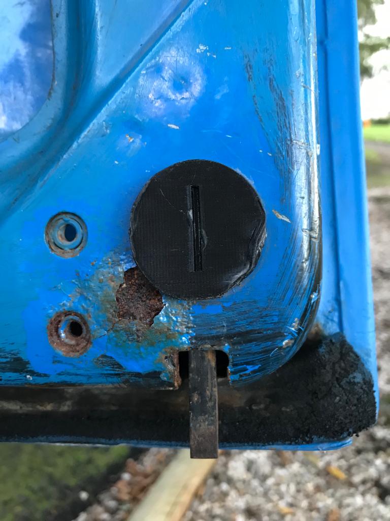

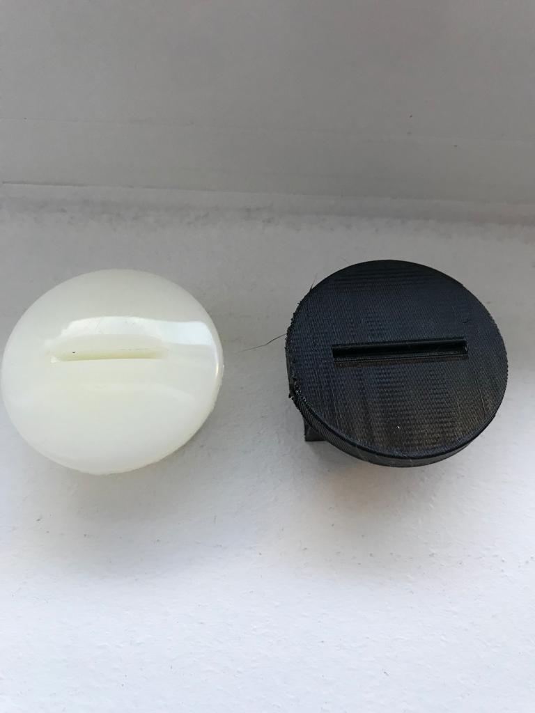

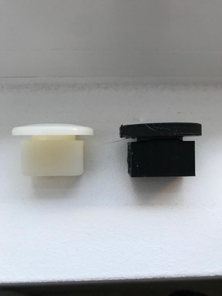

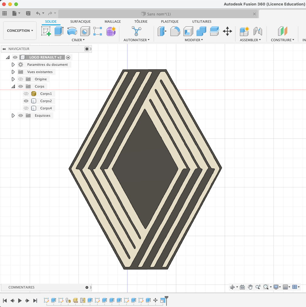

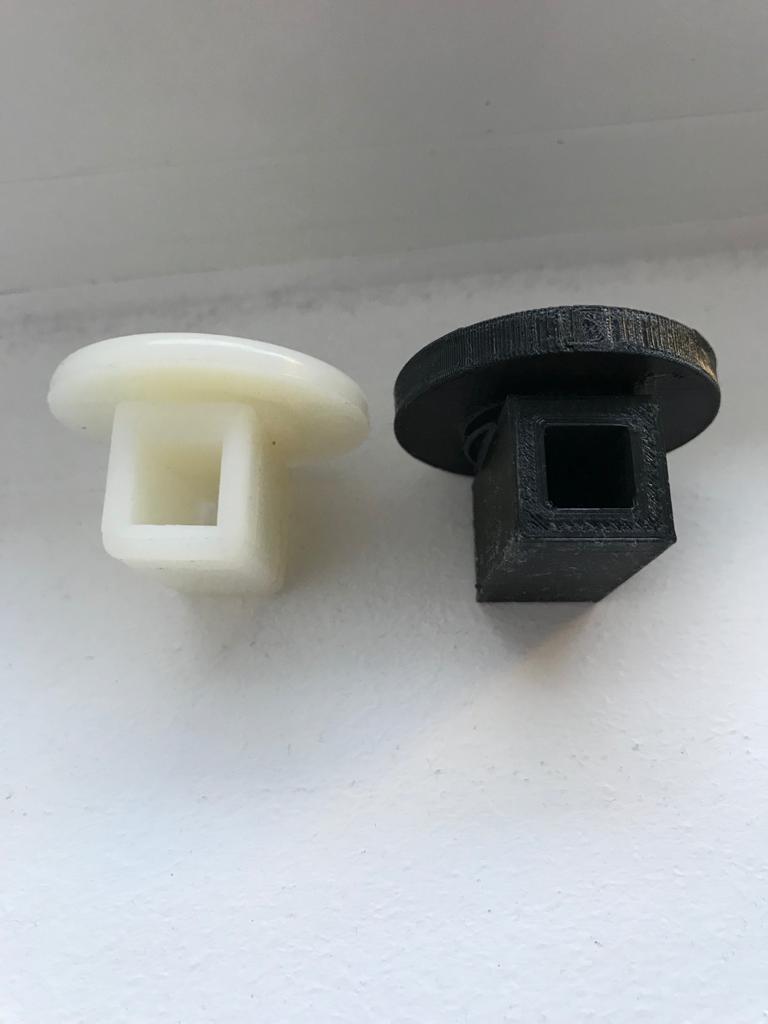

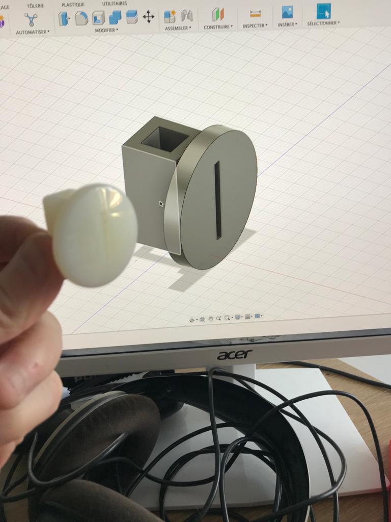

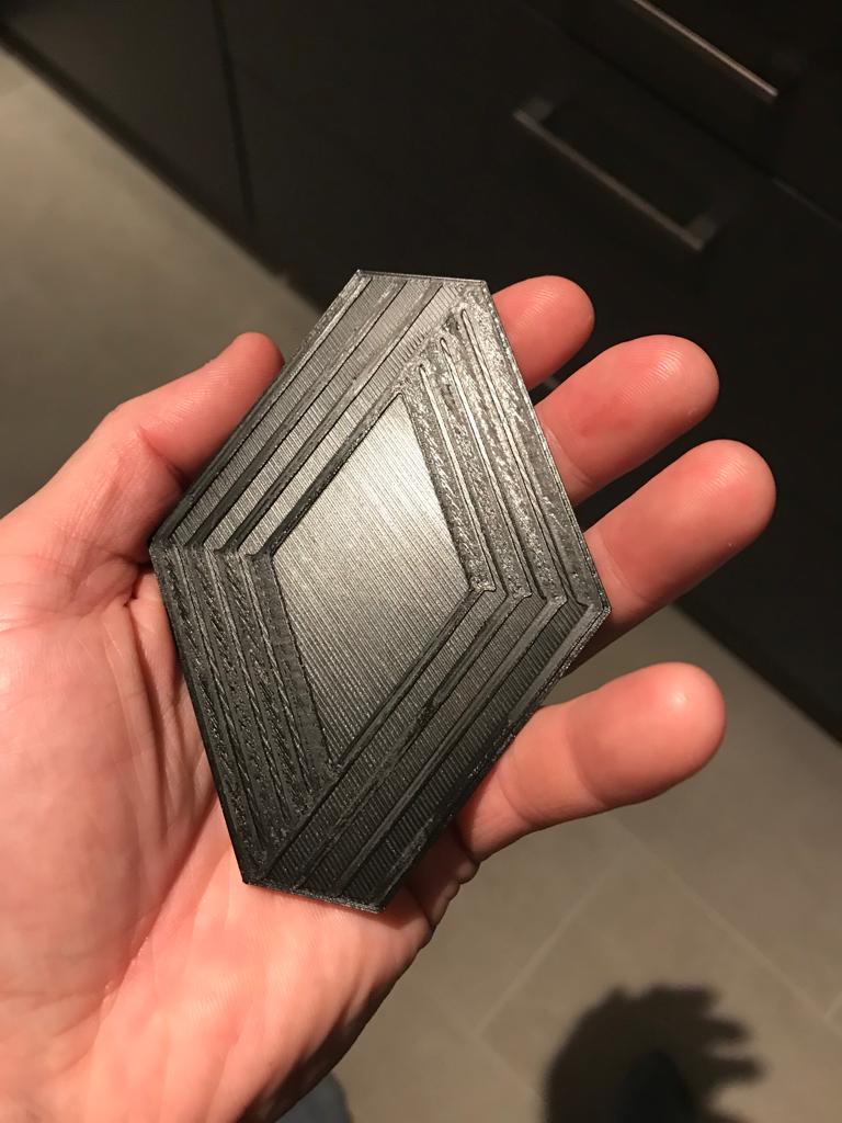

En ce moment à défaut de pouvoir conduire ou faire de "gros" travaux sur le B, comme des traitements antirouille, peinture ou silent-bloc cabine je m'occupe..
Je réalise quelques tests en impression 3D pour remplacer d’éventuelle pièces.. Manquante dans mon cas
ou bien en anticipation..
Le premier test est un logo Renault absent de ma calandre et le deuxième un premier prototype de glissières pour les tiges des de portes AR..
Quand j'aurais terminé et que j'aurais une pièces fiabilisé qui fonctionne bien je mettrais les plan du modèle 3D à dispo..
Si vous avez des idées et besoins de pièces plastiques pour vos B je prends les suggestions pour les futures modélisations
Et puisque quelques photos vaille mieux qu'un long discourt..
