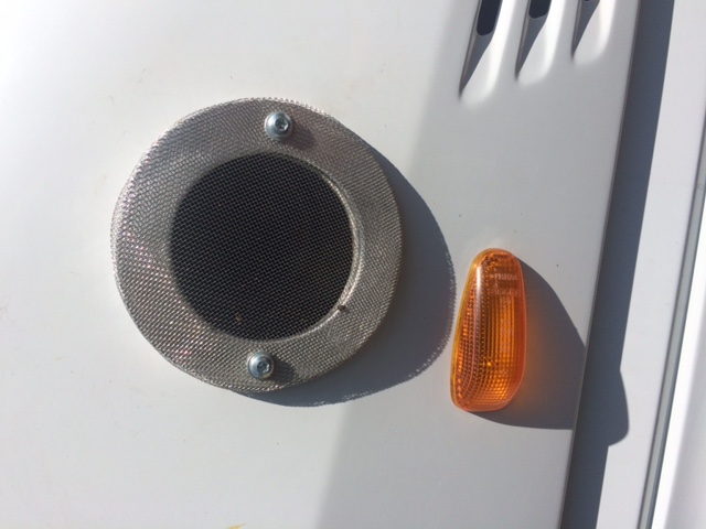

Bonjour ,
subir le nouveau contrôle technique ? oui , sûrement un passage obligé , à moins de s'exiler ou ... je ne sais pas ... S'adapter , sûrement .
j'ai transformé mon schnorkell de gros et dépassant bien le carrosse en une version minimaliste , plus acceptable au CT . L'esthétisme est toujours discutable , on aime ou pas ...
Bonne journée . [img][/img]
