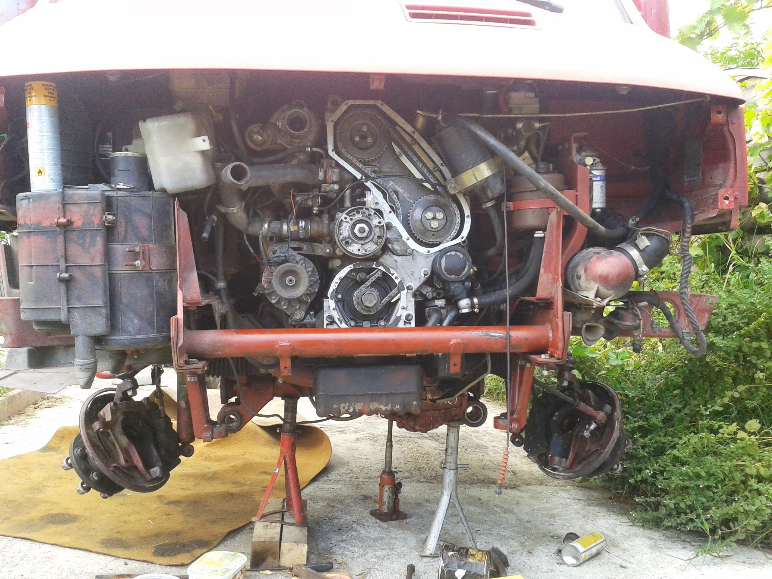

Bonjour à tous.
J'ai un iveco 40.10 4x4. Je l'ai posé chez mon meccano car gros problème méca sur le moteur.
Je panse m'en séparer. mais je ne vois pas de cote pour comparer ce qu'il pourrais valoir.
Il est monté en plateau tri benne. La distri a était vérifier en changeant les galet tendeurs de la chaîne, la pompe a eau avec son thermos coupleur aussi et la pompe à injection refaite chez le diéséliste.
Il a 80000km avec un CG déclassé en 3T5 et est de 1990
Le moteur claque est a du mal a démarrer.
Qu'en pansez-vous. Merci

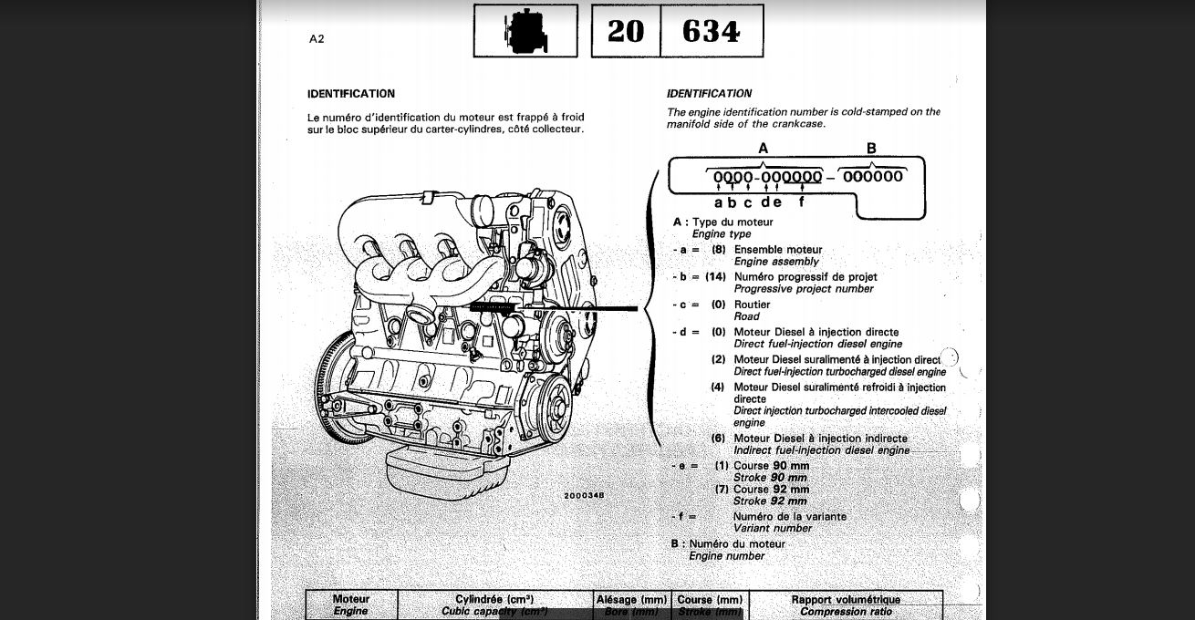

a votre avis est il possible de remplacer le moteur
type mine de mon véhicule D407911 32
type mine du véhicule ou est pris le moteur de remplacement D407921M
je vais mettre ça dans les patte d'un meccano pour me faire un diagnostique.

en fait le type mine on s'en fout, s'est le type moteur qu'il faut voir,s'est un iveco donc il y a de forte chance que tu ai le 8140.23 le 2.8L sans échangeur donc tu peut mettre n'importe quel 2.8L mais si tu le prend sur un b110 il y a pas mal de chose qui ne vont pas aller: position du turbo,volant moteur...etc etc
tu trouvera la plaque moteur sur le coter droit,a l'avant du bloc, sous le collecteur d’échappement...s'est assez galère a voir,s'est là:
