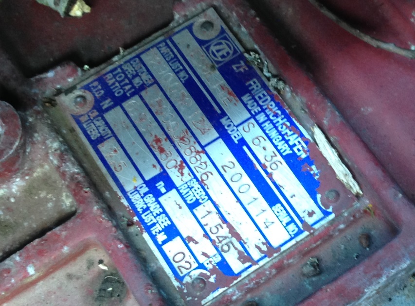

ZF 5/xx
S170 (on peut lire que tout le monde dit que les rapports sont court sur ce modèle/série)
ZF 6/36 prise de force GV-36 - 6 rapports de 8.97 => 1
option possible : ZF 6/36 prise de force GV-36 - 6 rapports de 6.99 => 0.8 ==> A confirmer! Mirus ?
M180.11 (4x4JP6)
ZF 6/36 prise de force GV-36 - 6 rapports de 6.99 => 0.8 ==> Serie

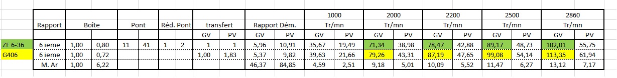

G406 prise de force ??? - 6 rapports de 7.15 => 0.72 ==>
G409 prise de force ??? - 9 rapports (Relais HI-LOW) de 7.15 => 0.65 ==>
==> tire un peu long !!!
Celà fait rêver pour des croissières sans trop monter dans les tours ....

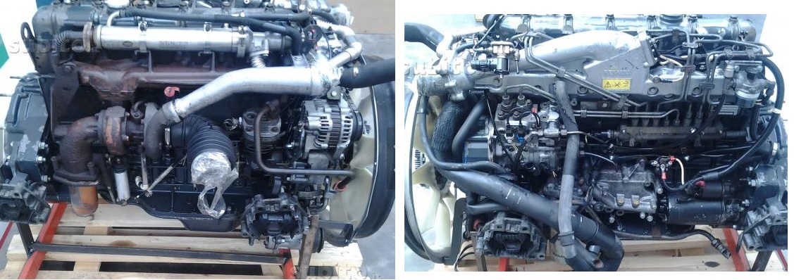

une question, est ce que les MIDR 060226 ont été repris pour faire des moteurs euro 3 par la suite ?
Re: M180.11 4X4 4X4JP6 Dossier Technique
Bonsoir MaNu42,
Dans toutes mes recherches les MIDR s'arrêtent à EURO 2
Exemple MIDR 060226Y / 4 est EURO 1 (250CH)
Exemple MIDR 060226Y / 41 est EURO 2 (250CH)
Pour l'EURO 3 l'appelation change MIDR ==> DCI 6 mais le bloc moteur semble le même.
(Je crois que Euro 3 c'est l'arrivé du recyclage des gaz non brullés => Pipes admission & échappement + PI différentes)
l'article parle du MIDR 062045 ==> http://www.largus.fr/actualite-automobi ... 45779.html
Listing trouvé sur le net. (il y a 2 MIDR en Euro 3, MIDR 06.23.56 B43 et le MIDR 040226 B43) @+
Salut Manu,
J'en ai trouvé 2, 1 en version 270 pottoks ==> DCI 6 AC J01 (avec centrale)
et 1 en 22O ==> DCI 6 W J 01 (je n'ai pas l'info)
Il faut avoir la centrale de gestion qui va avec.
Mais pour l'instant ce n'est pas dans mes priorités.
Juste dans la liste de voeux
Je te tiendrai à jour.

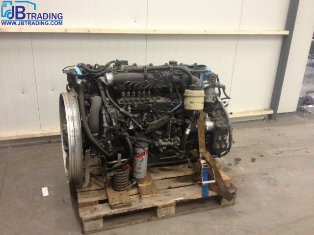

J'ai trouvé en EURO1 :
http://www2.trucks.nl/VehicleDetail.asp ... nguageid=4
Type: Engine
General condition: good
Visual appearance: good
Technical condition: good
Renault M 250 Euro 1
250 PK / 184 KW
6.1 liter 6 cilinder line engine
Type MIDR 060226Y41
y a plus qu'à ... vendre le Kat !
Type: Engine
250 PK / 184 KW
Type MIDR 060226Y41
re,
Une belle pièce.
Juste en rappel, de 230 à 250 ch le disque d'embrayage pase de 350 mm à 380 mm de mémoire.
A contrôler pour la compatibilité avec la boîte !
Xavier

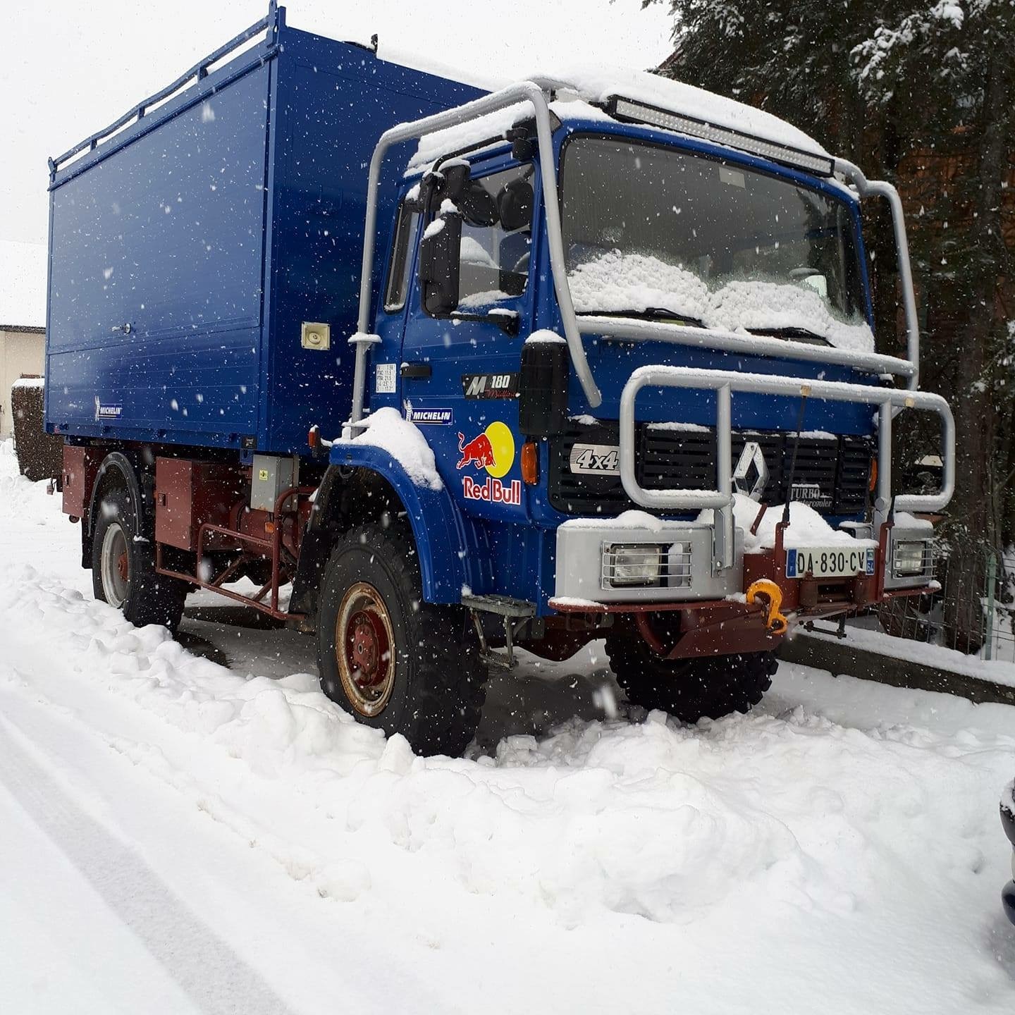

Je viens de retrouver Mon ex-EDF....
Rien à changer sauf les couleurs....
Xavier
Xavier
sympa ce bleu!!!!
Oui, il était bien sympa !!!
Et il était bien au dernier rasso des p'tit gros 2017... Team Manu Letourneur
