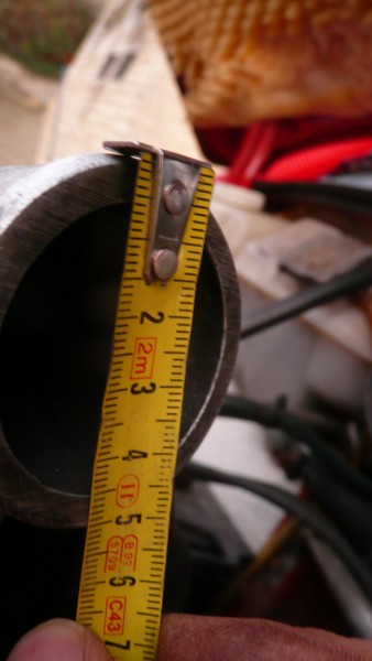

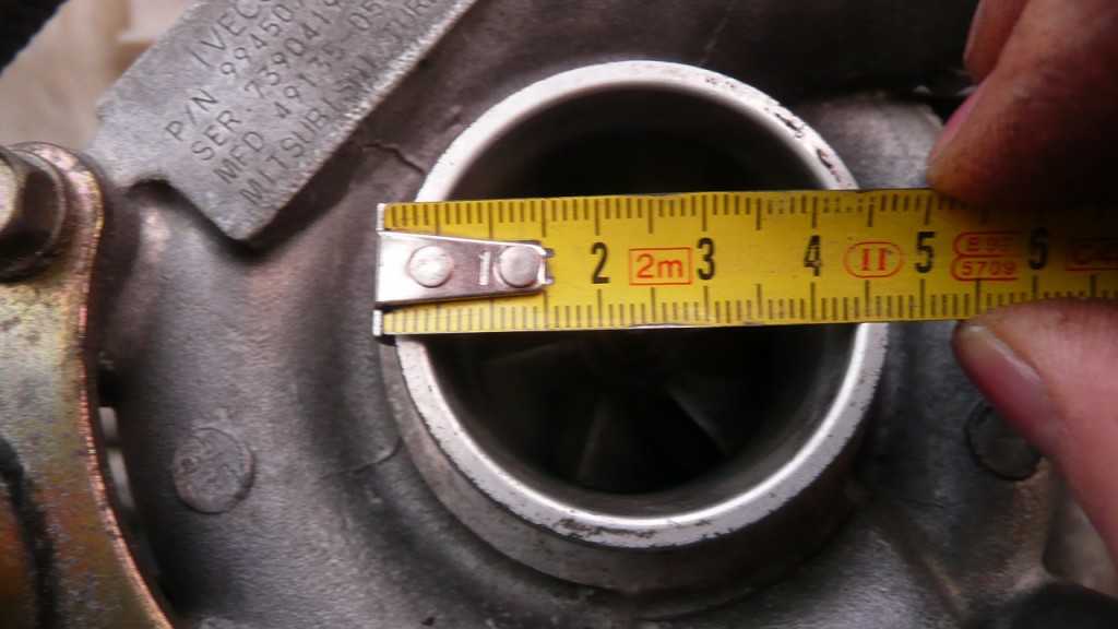

2) The turbo charger outlet is too narrow for the original Iveco silicon rubber pipe (the one connecting turbo to IC, flow toward IC), and its shape is not suited to bear the connection with a rubber pipe. Initially we thought to have a metal collar machined to the proper size to fit onto the turbo outlet but then the iveco garage had a spare turbo from a broken 35-12 engine at approx same mileage than mine, and they were keen to swap it with mine at no additional cost (this is because they also are good friends of mine, this might not happen to everybody :-D )
2) La sortie du turbo est trop étroite pour la durit d'origine en caoutchouc (celle qui relie le turbo à l'intercooler), et sa forme ne va pas pour recevoir la connexion d'une durit caoutchouc. A la base nous avons pensé faire usiner un raccord métallique au bon diamètre mettre en sortie de turbo, mais il se trouve qu'il y avait dans le garage un turbo de moteur de 35-12 cassé, à peu près du même âge que le mien, et ils ont été sympa, ils l'ont échangé avec le mien gratuitement (c'est aussi parce que ce sont de bons amis à moi, ça n'arrivera peut-être pas à tout le monde :mrgreen: )

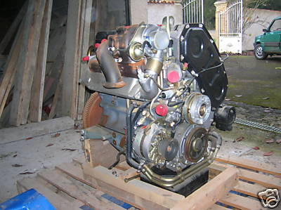

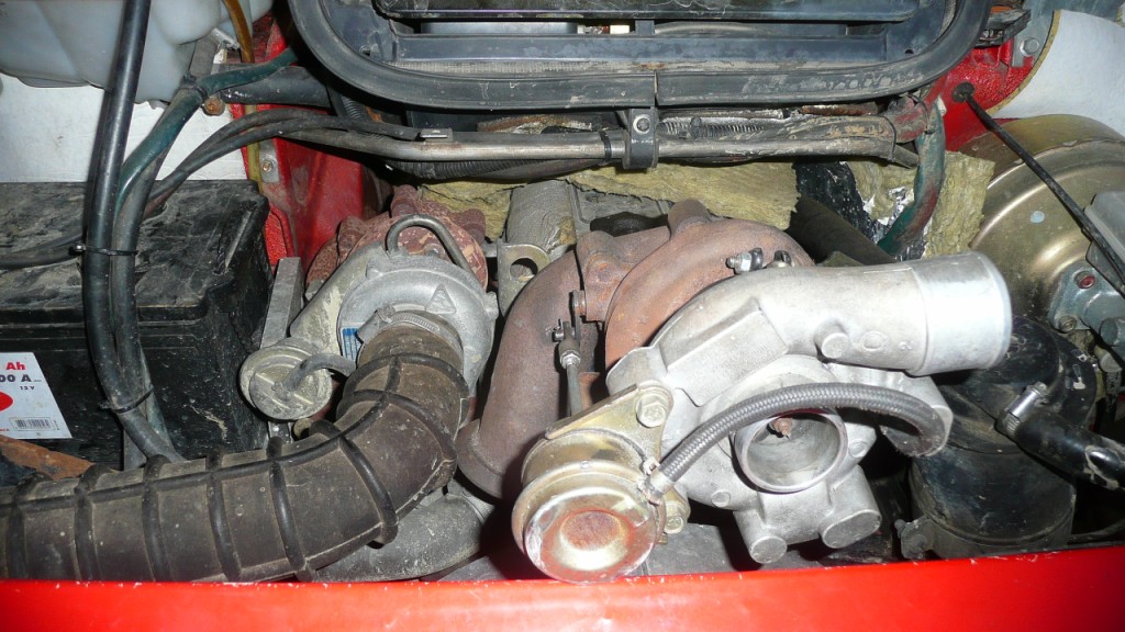

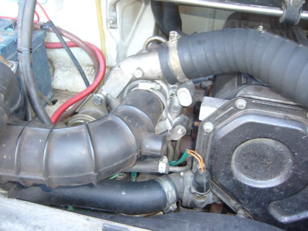

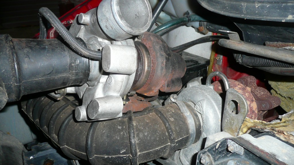

pour reprendre au début...voici la position d'origine du turbo, l'entrée d'air en provenance du filtre a air se fait au centre de &quot;l'escargot&quot; tandis que la sortie en périphérie de celui ci est ici orientée ver le bas et connectée directement a l'admission via ce petit cylindre sous le turbo.<br />il parait donc étonnant qu'on puisse dérievr le flux vers l'intercooler et le réinjecter a l'admission dans un si petit espace mais apparement (daily01) y est parvenu en fabricant une pipe coudée
pour reprendre au début...voici la position d'origine du turbo, l'entrée d'air en provenance du filtre a air se fait au centre de "l'escargot" tandis que la sortie en périphérie de celui ci est ici orientée ver le bas et connectée directement a l'admission via ce petit cylindre sous le turbo.

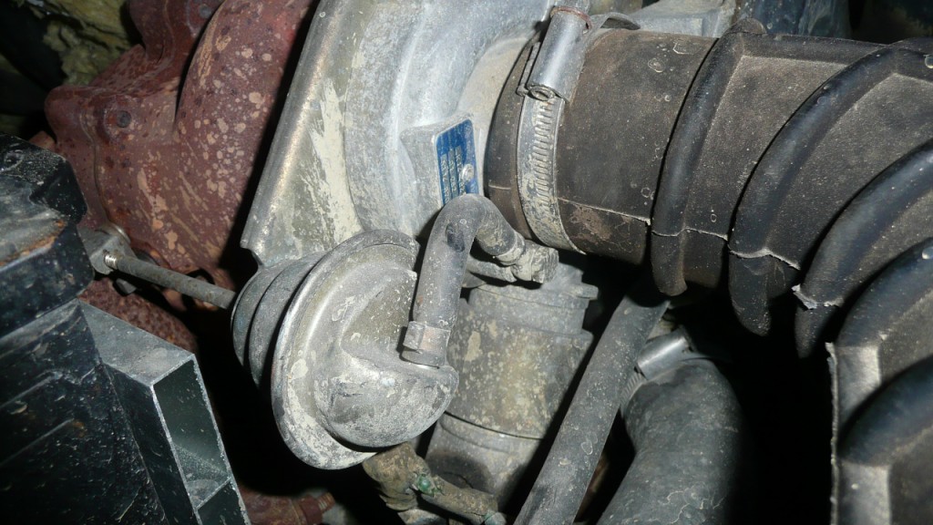

sur un moteur neuf donc propre..on voit mieux la pipe d'admission et le cylindre en question

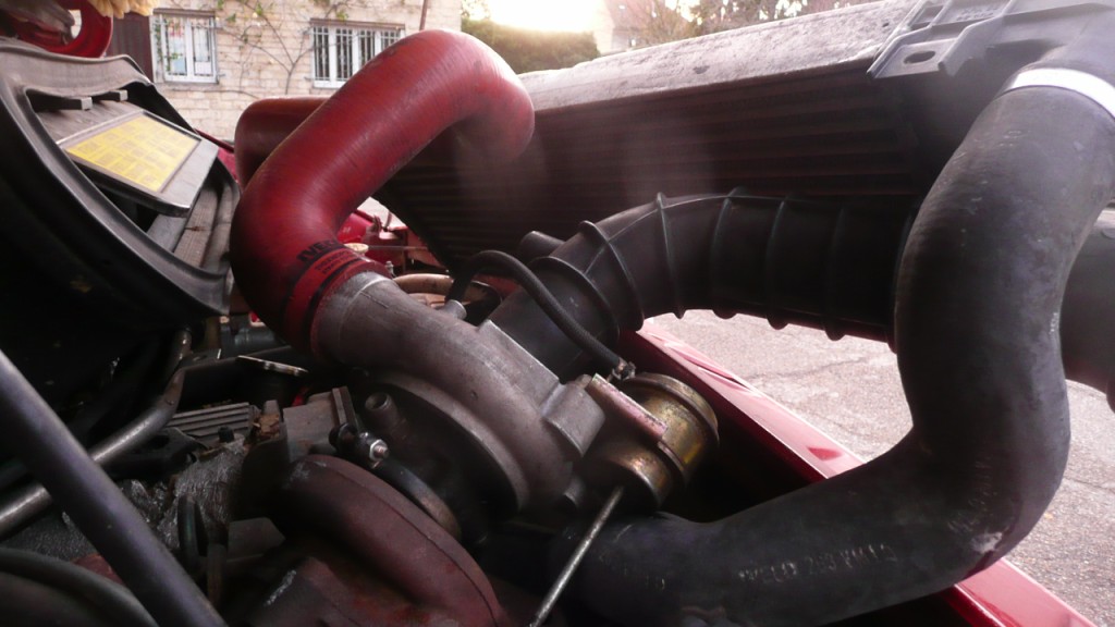

il n'a malheureusement pris des photos qu'après montage...donc ça ne dit pas grand chose...ici sur une photo prise suivant le même angle...on y voit le pied de la batterie a gauche et la commande de wastegate qui a une forme un peu différente de celle au dessus.

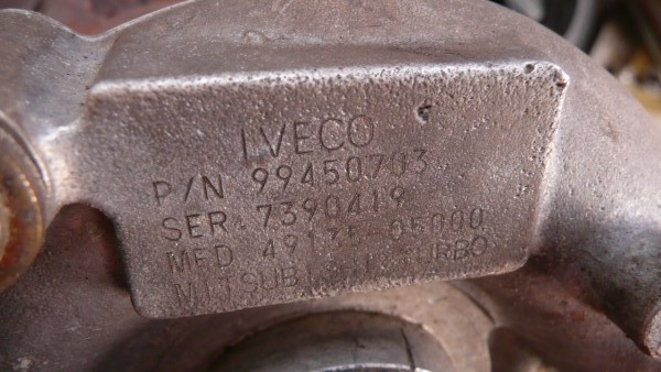

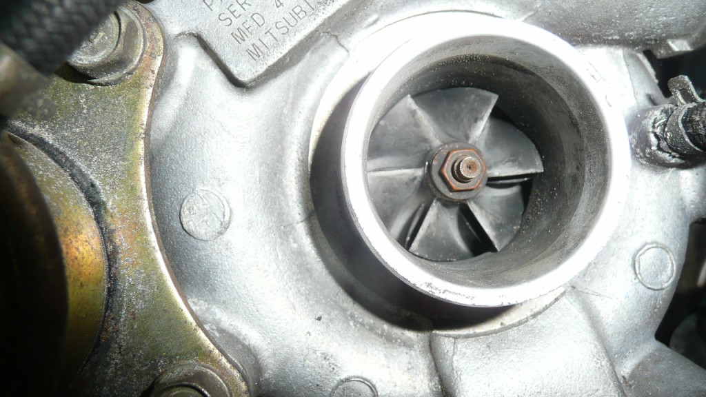

daily01 a écrit :... je n'ai pas tourné la turbine, j'ai trouvé plus simple de fabriquer une pipe d'adaptation en acier a la place de celle en alu et j'ai fait la connexion a la sortie du turbo avec des durites en silicone. :idea: C'est un peu serré mais ça passe.
mais la solution généralement retenue est donc de pivoter "l'escargot en alu" comme l'a fait bruno ici:
transformant ainsi son turbo de 35-10 en turbo de 35-12 ici a droite...
certains prétendent que les ailettes seraient différentes cependant...peut être..mais on peut égallement en douter :roll:
notez d'ailleurs que le moulage de &quot;la coquille de l'escargot prévoit les bossages pour pouvoir percer et visser le support de commande de wastegate dans les 2 positions aussi bien sur ce 35-12 en dessous que sur le 35-10 pivoté de bruno dont on voit les trous d'origine à droite (photo précédente)
notez d'ailleurs que le moulage de "la coquille de l'escargot prévoit les bossages pour pouvoir percer et visser le support de commande de wastegate dans les 2 positions aussi bien sur ce 35-12 en dessous que sur le 35-10 pivoté de bruno dont on voit les trous d'origine à droite (photo précédente)

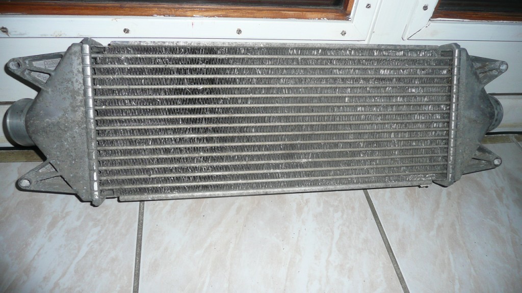

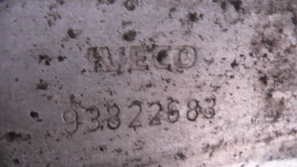

petite vue sur les références d'intercooler de 35-10 iveco et turbo
ainsi que des ailettes de celui ci...je dois avoir égallement des images des ailettes de 35-10...même si ça dit pas grand chose.
interco alu avec extrémités en plastique
ref turbo 35-12
ref turbo 35-12
zoom sur les ailettes du 35-12
attention: notez que si vous changez votre &quot;vieux&quot; turbo pour un model plus récent il vous faudra égallement changer la durite venant du filtre a air car l'entrée du turbo est beaucoup plus petite ! je ne connais pas l'année<br /> du changement ..donc autant dire qu'il vaut mieux tourner le votre...
attention: notez que si vous changez votre "vieux" turbo pour un model plus récent il vous faudra égallement changer la durite venant du filtre a air car l'entrée du turbo est beaucoup plus petite ! je ne connais pas l'année

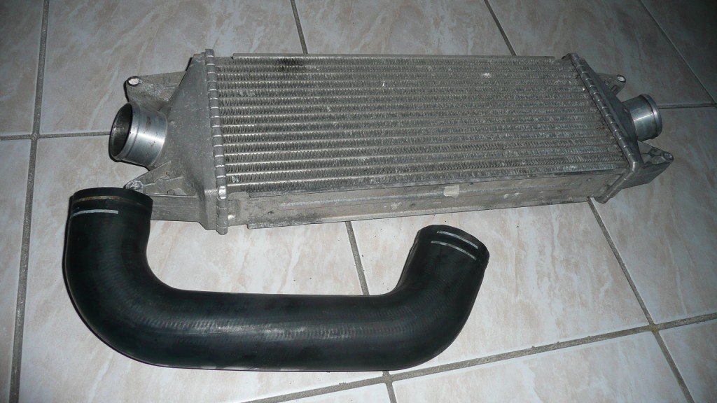

hippo a écrit :il y en a un là: http://www.leboncoin.fr/vi/38413191.htm?ca=12_s pour 100 euro mais il a pas l'air en très bon état :?
daily01 a écrit :C'est exactement le même que j'ai monté sur le mien.
Je crois me souvenir l'avoir payé moins chere (sur le B. C. aussi).
Les aillette endommagé ce n'est pas très grave il faut juste les redresser,ou couper un petit bout, pour rétablir la circulation d'air.
et en effet après quelques heures de patience on obtient ça:
pas trouvé de référence sur celui ci qui est le model tout alu..4.fixations en facade alors que l'autre a deux fixation en facade du radiateur d'eau (sauf si comme moi vous avez un model plus ancien) et 2 fixations sur le dessus de celui ci.
les entrées sorties égallement n'étant pas au même endroit ni je crois de même diametre..les durites sont différentes de l'un a l'autre
pour le model &quot;bouts plastiques&quot; en l'air ça donne ça quand on a la chance de récupérer toutes les durites qui vont bien...et au prix d'un coude silicone vu le nombre qu'il faut...c'est mieux de faire ses courses a la casse comme bruno si on les trouves pas avec l'interco
pour le model "bouts plastiques" en l'air ça donne ça quand on a la chance de récupérer toutes les durites qui vont bien...et au prix d'un coude silicone vu le nombre qu'il faut...c'est mieux de faire ses courses a la casse comme bruno si on les trouves pas avec l'interco

Sur la photo où on voit les deux turbo l'un à côté de l'autre c'est un effet d'optique ou bien le turbo du 35-12 est bien plus gros?

Ce sont toutes tes pièces d'ailleurs? Tu attends d'avoir les injecteurs pour monter tout ça?
Par contre j'ai pas bien compris si tu as l'interco tout alu ou avec les sorties plastique.
oui j'ai d'abord acheté l'interco tout alu avec une durite...puis je me suis laissé tenter par un ensemble complet en me disant que ce serait moins galère que de courir après les coudes silicones a 30euros pièce et devoir gérer les passages d'un diametre a un autre entre les éléments.
c'est la perspectives pour la taille..le 35-12 était bien plus pres de l'objectif c'est tout :wink:

Pour info, les 2.5 ont des turbo et les entrée d'air plus gros que les 2.8, j'avais montè d'ailleurs un turbo+collecteur de 2.5 sur 2.8 lors de mon premier changement de moteur, c'était un peu plus violent. Pour les injecteurs je me sers chez http://www.webdealauto.com/ et pas de soucis.
A faire ce montage, je ne saurais que trop conseiller de monter les injecteur du 2.5 35-12 116cv avec ses buses avec trou de plus gros diamètre, tourner d'environ 15° la LDA pour que le palpeur rentre un peu plus dans la came, virer la cale plastique de fin de course et visser de 2 tours la roue crantée au fond.
Effet garanti et plus rien à voir!

merci cedric pour le détail de la ruse de sioux...je ne me suis pas encore penché sur la question..je suppose que c'est une alternative au démontage de la pompe pour la faire régler aux valeurs de 35-12... mais peut être au prix d'une conso et fumée plus conséquente...de ce que j'ai lu ici ou là?
cedric31800 a écrit :Pour info, les 2.5 ont des turbo et les entrée d'air plus gros que les 2.8, j'avais montè d'ailleurs un turbo+collecteur de 2.5 sur 2.8 lors de mon premier changement de moteur, c'était un peu plus(trop?) violent. Pour les injecteurs je me sers chez http://www.webdealauto.com/ et pas de soucis.
j'ai pas trouvé dans la liste: http://www.webdealauto.com/fr/IVECO+Dai ... 02627.html
par contre j'ai fait un bond en voyant le prix d'une pompe a injection :shock:
http://www.webdealauto.com/fr/Pompe+d+i ... e.asc.html
sinon je pense en effet que le turbo de 35-12 vient d'un 2l8...

euh..sinon plus sérieusement toi cedric si j'ai bien compris tu tournerais plutôt le turbo actuel qui a une entrée plus grosse..plutôt que de monter celui de 35-12 qui vient sans doute d'un 2l8 et qui a une entrée plus petite :roll:
et sinon question générale a tous...y a t'il des précautions quelconques au niveau du montage démontage d'un turbo?
pas de risque d'air dans le circuit d'huile ou désamorçage de quelque chose :roll: ..non je dis ça..vaut mieux demander avant :mrgreen: (dans le cas de montage du 35-12 pour le coup)
d'ailleurs l'huile...c'est bien la même que celle du moteur qui circule dedans... :?:
