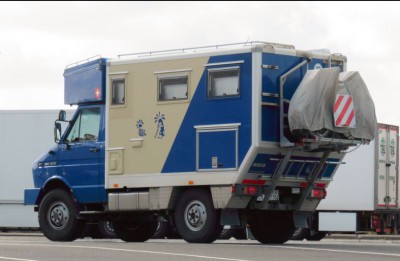

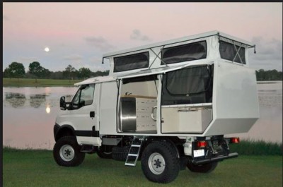

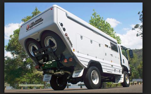

tu peux réaliser un pan arrière coupé, et comme cela conserver les 4 mètres carrossables sur la partie haute....

Merci pour les infos et, effectivement la photo de l'Iveco (la deuxième voir la troisième) est celle à quoi je pensais soit, couper le châssis de -40 cm et je rattrape la perte avec l'angle sur la cellule.
