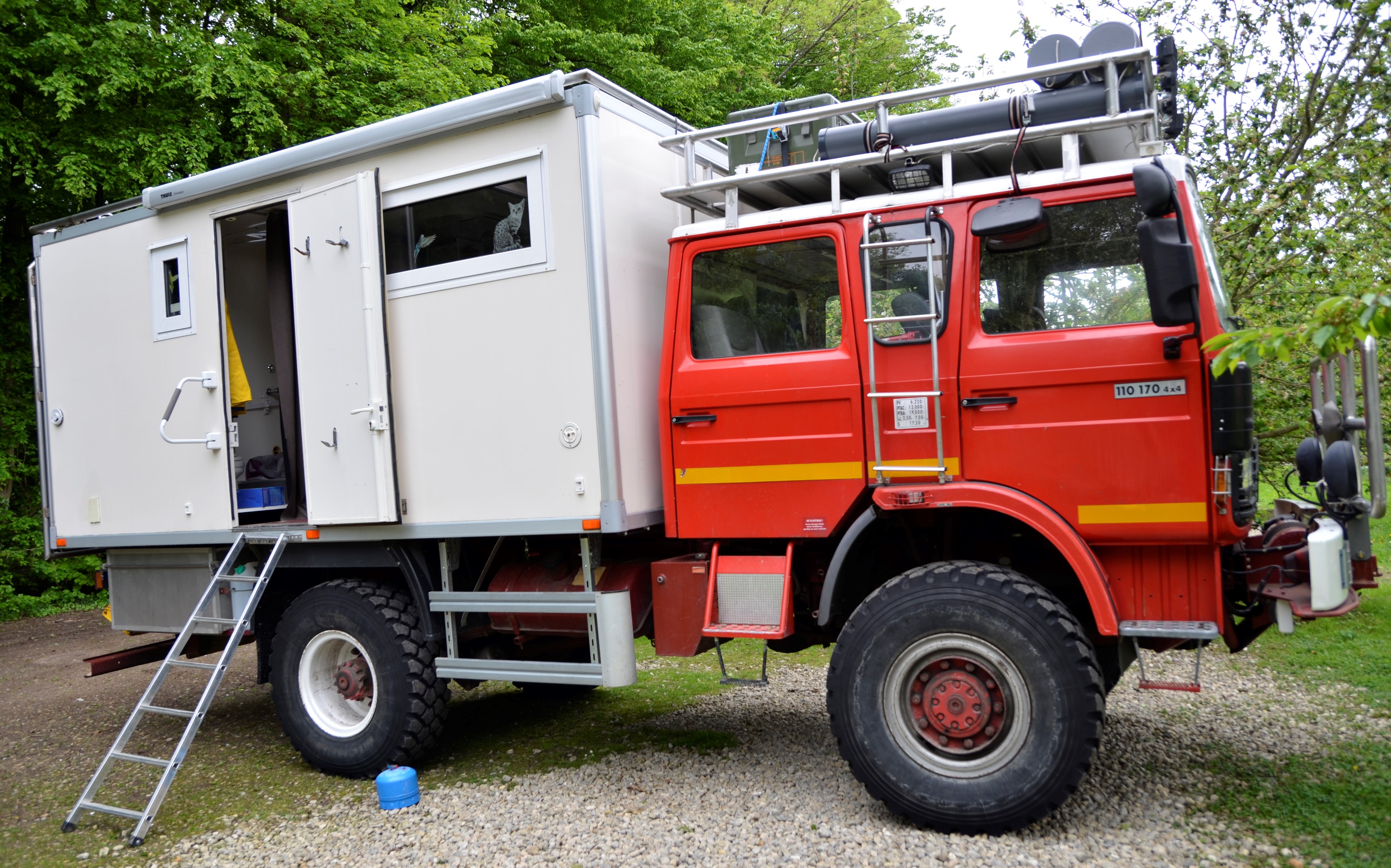

J'ai remarqué qu'il faut que je déplace le réservoir d'huile du treuil et donc la pompe du vérin de soulèvement de la cabine pour avoir plus de place pour réservoir de GO... comme on peut voir sur la photo...
Mais ce que j'aimerais c'est remplacer le réservoir principal de 130l par min 200l et réutiliser ou trouver un autre réservoir pour mettre dans le châssis entre les longeron un second réservoir et si possible les relier sans pompe de transfert... car j'en ai une mais suis pas convaincu car elle se désamorce et c'est la m... pour la réamorcer...
