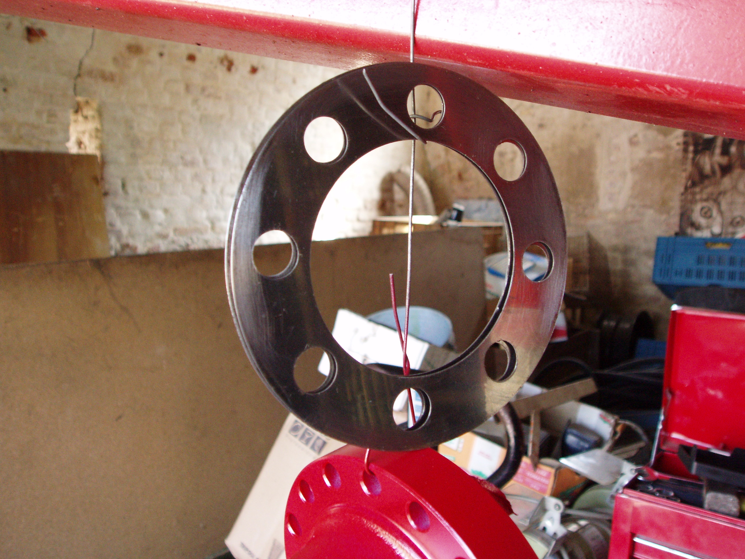

Bonjour à tous.

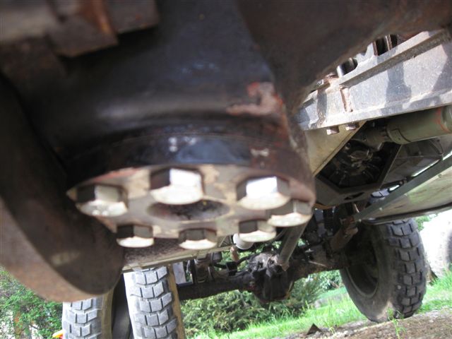

Pour mon premier passage au ct avec le brutt, il a été recalé pour un manque de témoin de liquide de frein et un jeu important dans le pivot droit. Sur les 4x4 à pont avant rigide il y a des cales pour ajuster au mieux les roulements coniques, mais pas de cales sur le brimont. Donc direction un tourneur pour lui faire enlever 1mm sur la partie en contact avec le pont. ensuite j'ai fait faire des cales de 2/10ème et j'ai remonté le tout avec 4 cales et vérification du jeu, puis j'ai enlevé une autre cale jusqu'à ce qu'il n'y ait plus de jeu. Résultat plus aucun jeu à la contre-visite. Une autre solution aurait été d'extraire le roulement et insérer une cale sous le roulement mais trop compliqué et risque d'abimer le roulement.

Joli travail, c'est chouette. Comment ça se fait que tu n'aies pas eu de cales d'origine? Ca se rajoute uniquement quand un pivot prend du jeu?
Re: jeu dans les pivots
justement non..ça s'enlève quand il prend du jeuOB1KnoB a écrit : Ca se rajoute uniquement quand un pivot prend du jeu?
voici en résumé la politique que Claude a adopté dans ce cas précis.
c'est tout a fait ça , il n'y avait pas ou plus de cales d'origine, donc l'usinage restait la seul solution. j'ai la chance de travailler dans l'industrie et de donner pas mal de travail a un usineur et a un serrurier et quand j'ai besoin d'un service perso il n'y a pas de problème. pour la découpe plasma, 2/10ème c'est le mini que le serrurier a pu me faire c'est déjàs très bien et inabituel pour lui, le prix de la bécane de découpe plasma est de 150 000 euros! mais avec ça il réalise des miracles.
oki, merci pour l'explication c'est très clair et... logique en fait
C'est cool d'avoir ce genre de contact dans son répertoire en tous cas.
tiens au fait Claude..t'as pas les cotes des cales d'épaisseur que tu as fait réaliser?
il y a fort à parier que sur le B les pièces soient identiques...sauf que tu as fais faire des calles pour le pivot bas et que sur le B de dimitri elles se trouvent en haut donc non tronquées..

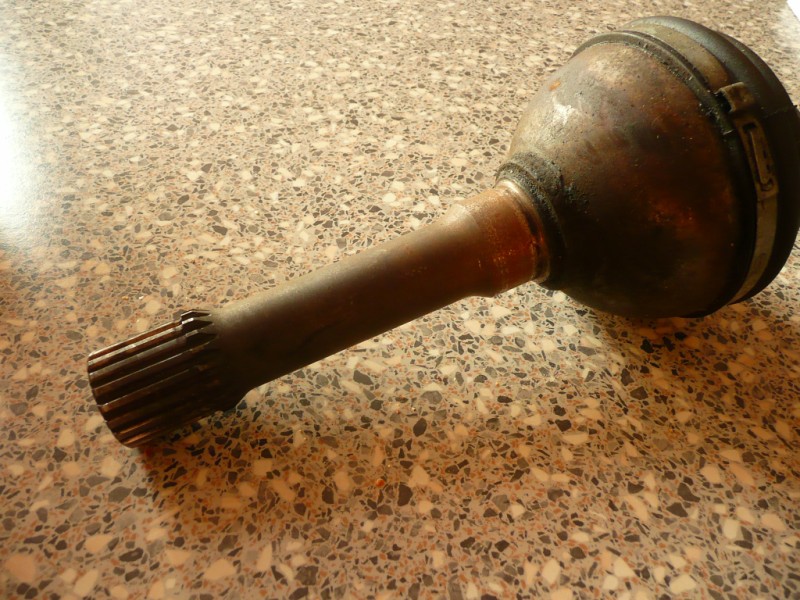

C'est qqc que t'as chez toi ça ?
oui mais le cadrage est judicieusement choisi
il est cassé net mais j'ai les 2 parties pour prendre des cotes

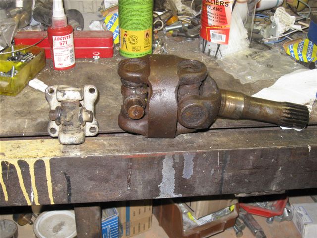

le trou centrale fait 53mm de diamètre et l'entraxe des trous est de 90 mm. sur mon brutt c'est un double croisillon qui fait l'articulation de l'arbre.
ben mince alors..je savais même pas qu'il y avait des versions à cardans...tous les Pl peut être?
ou seulement les vielles versions?
Sur les B ils sont passé des bols aux cardans...
HURTH bol, Renault Cardan double.
