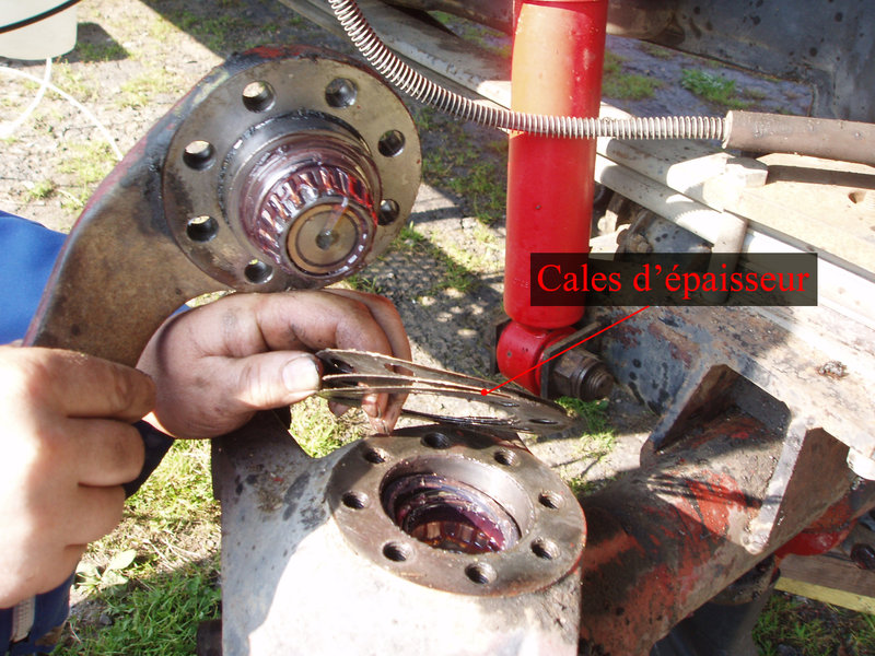

Bonjour à tous.
Pour mon premier passage au ct avec le brutt, il a été recalé pour un manque de témoin de liquide de frein et un jeu important dans le pivot droit. Sur les 4x4 à pont avant rigide il y a des cales pour ajuster au mieux les roulements coniques, mais pas de cales sur le brimont. Donc direction un tourneur pour lui faire enlever 1mm sur la partie en contact avec le pont. ensuite j'ai fait faire des cales de 2/10ème et j'ai remonté le tout avec 4 cales et vérification du jeu, puis j'ai enlevé une autre cale jusqu'à ce qu'il n'y ait plus de jeu. Résultat plus aucun jeu à la contre-visite. Une autre solution aurait été d'extraire le roulement et insérer une cale sous le roulement mais trop compliqué et risque d'abimer le roulement.
A+ Claude.

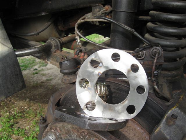

une des cales découpé au plasma, ca gondole un peu mais une fois plaqué c'est bon

salut Claude eh ben ça rigolle pas :wink:
tu as fait faire ça par des potes j'espère..j'ose pas imaginer la facture pour une bricole pareille sinon :?
et ..une fois la programation du plasma faite..t'as pas pensé à en faire pour les copains :wink:

Joli travail, c'est chouette. Comment ça se fait que tu n'aies pas eu de cales d'origine? Ca se rajoute uniquement quand un pivot prend du jeu?

OB1KnoB a écrit : Ca se rajoute uniquement quand un pivot prend du jeu?
justement non..ça s'enlève quand il prend du jeu :wink: sauf que là il n'y en avait pas a enlever..d'ou usinage...mais d'une part usiner un dixieme n'est pas ce qu'il y a de plus aisé et surtout quitte à usiner autant le faire de telle sorte qu'il ait la possibilité de recourir aux dites cales.
voici en résumé la politique que Claude a adopté dans ce cas précis.

c'est tout a fait ça , il n'y avait pas ou plus de cales d'origine, donc l'usinage restait la seul solution. j'ai la chance de travailler dans l'industrie et de donner pas mal de travail a un usineur et a un serrurier et quand j'ai besoin d'un service perso il n'y a pas de problème. pour la découpe plasma, 2/10ème c'est le mini que le serrurier a pu me faire c'est déjàs très bien et inabituel pour lui, le prix de la bécane de découpe plasma est de 150 000 euros! mais avec ça il réalise des miracles.

oki, merci pour l'explication c'est très clair et... logique en fait :roll:
