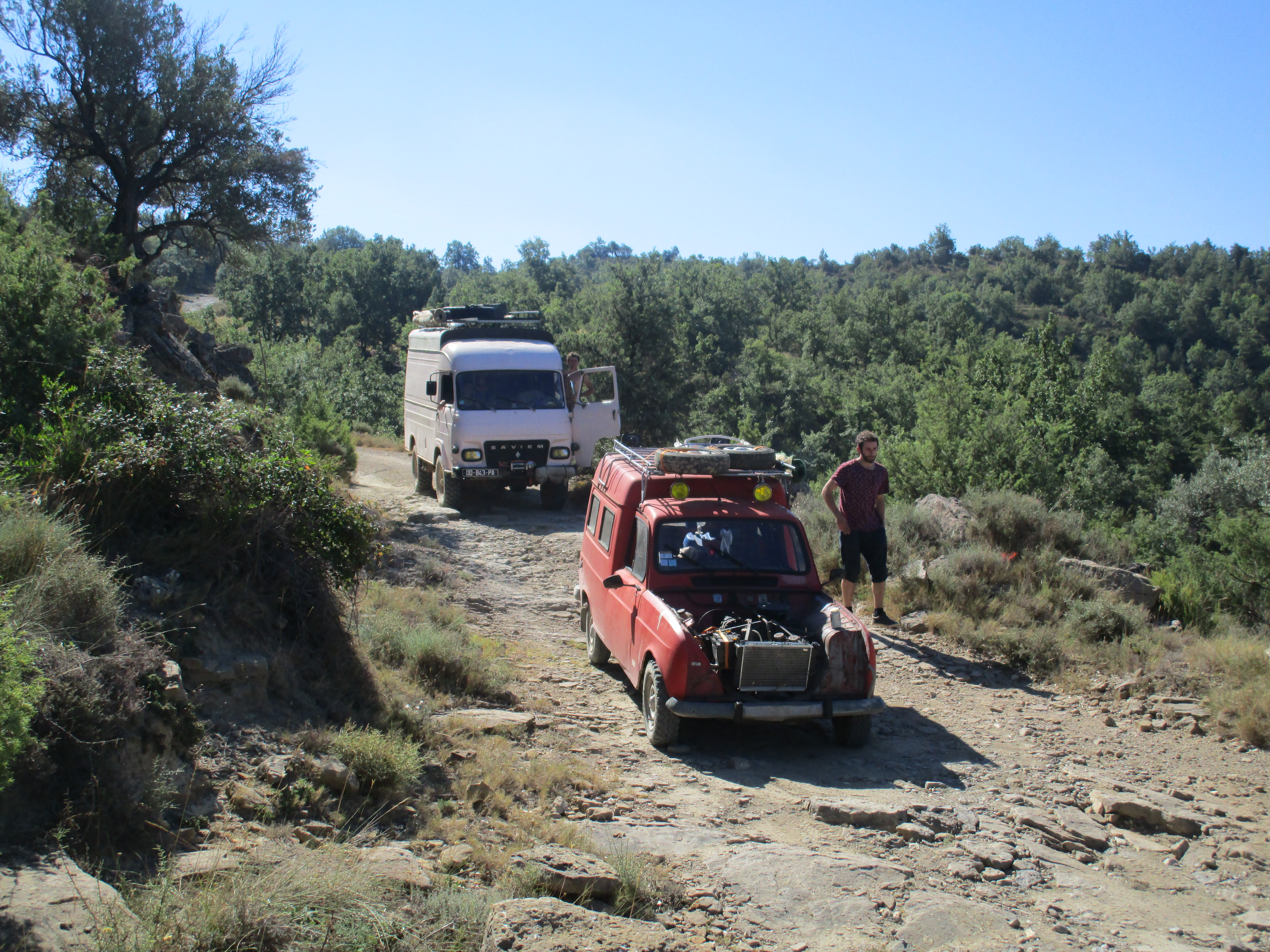

Je prends enfin un peu de temps pour vous poster quelques photo de mon road trip 2017 sur la transpyrénéennes (1300km), pas de gps, juste des cartes et le roadbook.

Nous avons également préparé ma 4l (prêter à des copains) qui nous à rejoint à mi parcours.

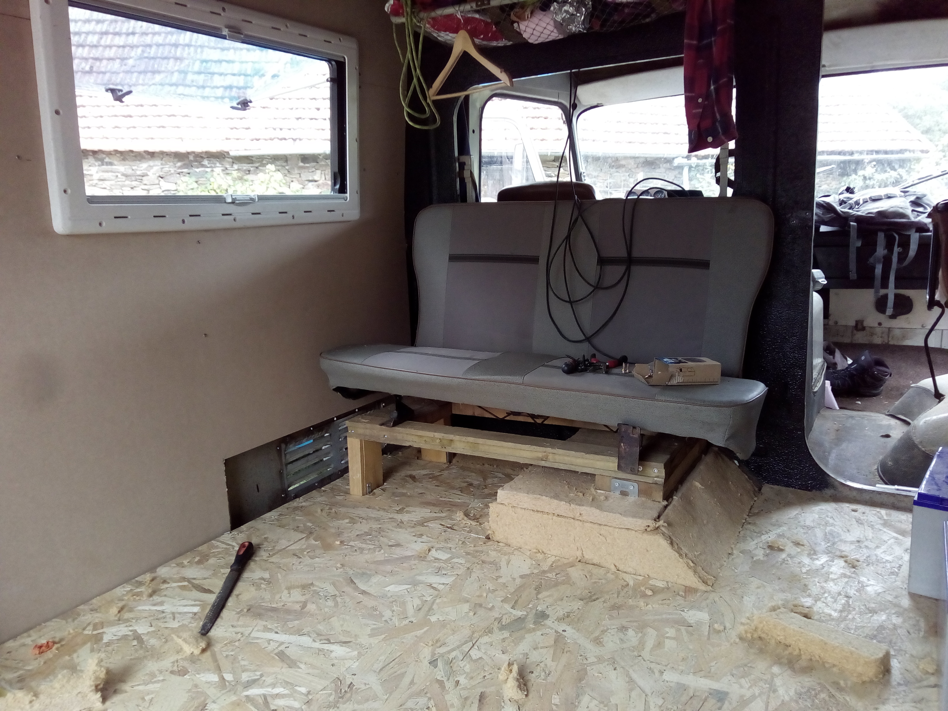

Au départ de la meuse l'aménagement était très sommaire sur la partie arrière, pas d'isolation, juste une banquette de traffic et une banquette de 4l mis face à face avec une table fixe entre les deux. Un matelas deux places surélevé contre les portes arrières.
Coté autonomie électrique :Un panneau solaire de 275W, 2 Batterie gel de 100w, un onduleur 800w et un groupe électrogène de 6kw au cas ou. (qui n'a servit à rien).
