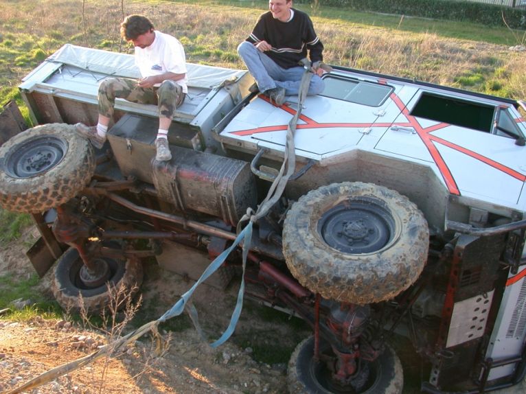

bpoursin a écrit : Sinon reste la sangle placé sur un point haut et solide rattaché à un point en amont (difficile à faire sur plus de 5 mètres) car la sangle doit resté perpendiculaire au véhicule pour être efficace!
c'est ce jenre de chose que je pensais qu'on pourait éssayer de préparer..un atelier dévers ou on pourait se faire peur sans casser les machines...peut être avec des sangles larges attachées au châssis coté aval de la pente...passant par dessus le véhicule pour aller se fixer en amont de la pente sur un point fixe ou un véhicule de poids conséquent...mais il faut avoir une galerie balaise ...
d'autres idées plus conventionnelles peut être ?
bon là la sangle est pas très éfficace ;-)
