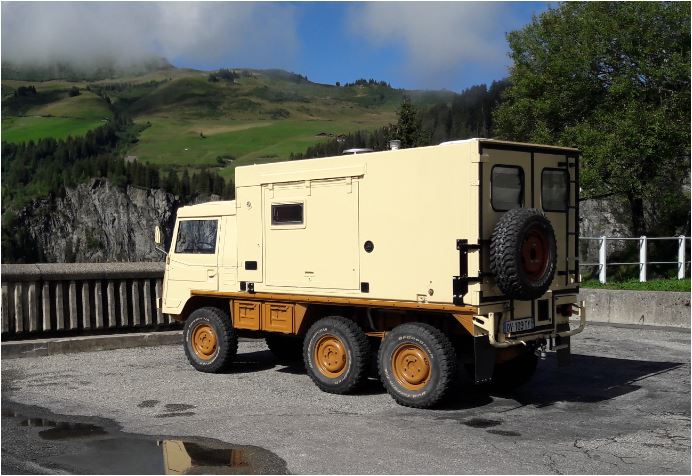

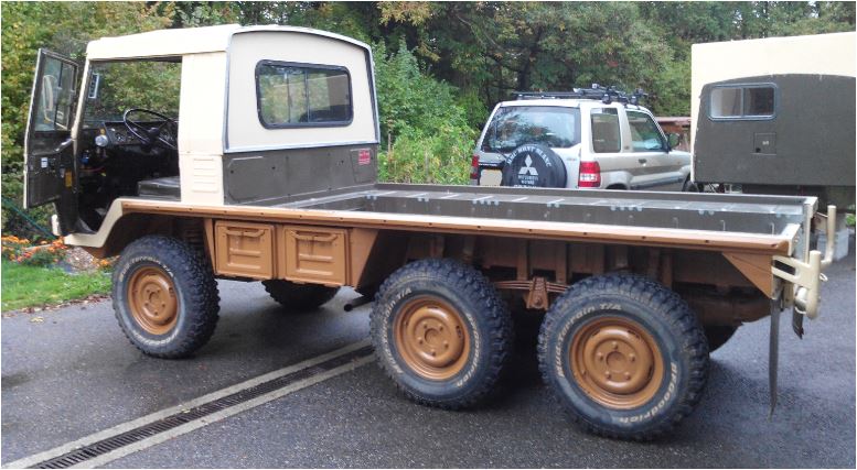

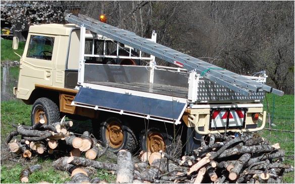

J'ajouterai que la configuration du pinz, comme un pickup, te permettra une adaptation à ton usage (bon, faudra bricoler un peu quand même) :
Pour les travaux à la maison :
Ou pour les vacances :
Et aussi à poil :
Envisageable également avec un 710 bâché, plus compliqué avec un tolé.
