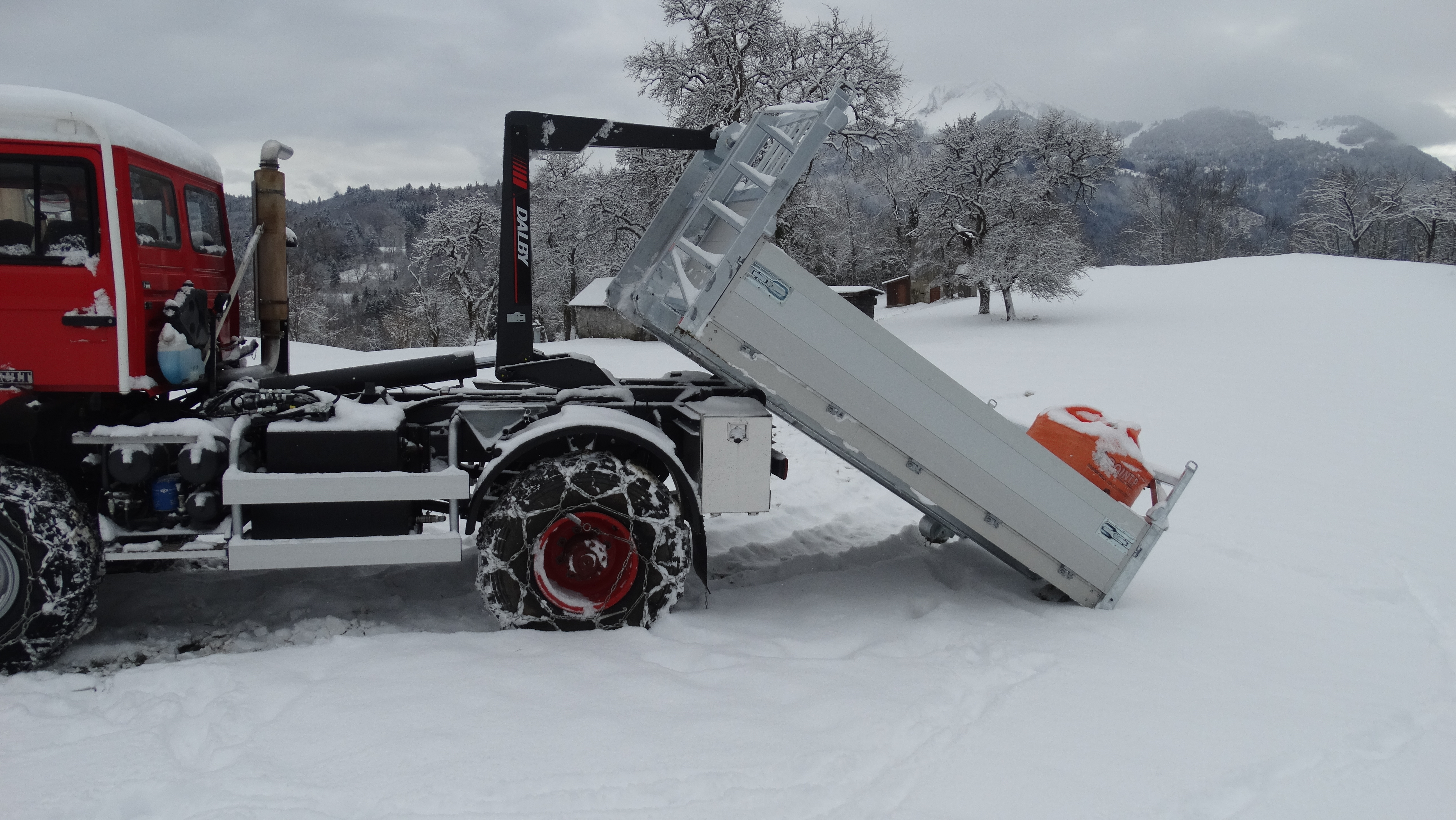

Bonsoir,je vous joints la suite de l'équipement.J'ai fini la benne .Après la galvanisation de la structure acier ,j'ai remonté la structure aluminium.Un petit contre poids dans la benne de 1000 kg ,un ensemble de chaines et j'attends la neige avec impatience .J'ai un soucis avec le compresseur ,j'ai l'impression que la soupape gèle à -10c°.La pression ne dépasse pas 5 bars.Avez vous déjà eu se soucis et comment je peux le résoudre .La cartouche du dessiccateur à seulement deux ans. Au printemps ,je monte le treuil de 8 tonnes et le 3 points pour les outils arrières
voila l'hivers
voila l'hivers
.Merci de vos réponses .
Conducteur de proto.
Messages : 2611
Re: présentation et rénovation
Message par xavier-64 »
tout d'abord, beau travail :thumbup:
Pour les frein, ou le circuit d'air, je pense qu'il faudrait que tu équipe ton CAM d'un distributeur d'alcool
viewtopic.php?t=10866
ou alcooliseur de circuit ou antigel circuit de frein.
Xavier

Bonsoir merci beaucoup pour l'alcooliseur ,je passe chez waeco pour des demandes d'info ,prix et délai.Pour répondre concernant les Unimogs,problèmes de corrosion,boite de vitesse,embrayage,pont,prix de pièces .Quand on a goutté au M180 ,simplicité d'utilisation ,prix des pièces,on trouve des pièces d’occasion et surtout le confort cabine et sont basculement. Pour le même empattement ,j'ai un double cabine et une benne plus longue sur le M180. Enfin ,voilà c'est juste mon avis .J'ai commandé mon 3 point pour mettre sur l’arrière du camion ,je vous met la doc.C'est pas donné,mais quand on est passé partout,acier ,vérin,tendeur,attache..
