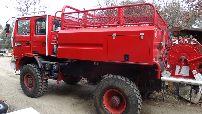

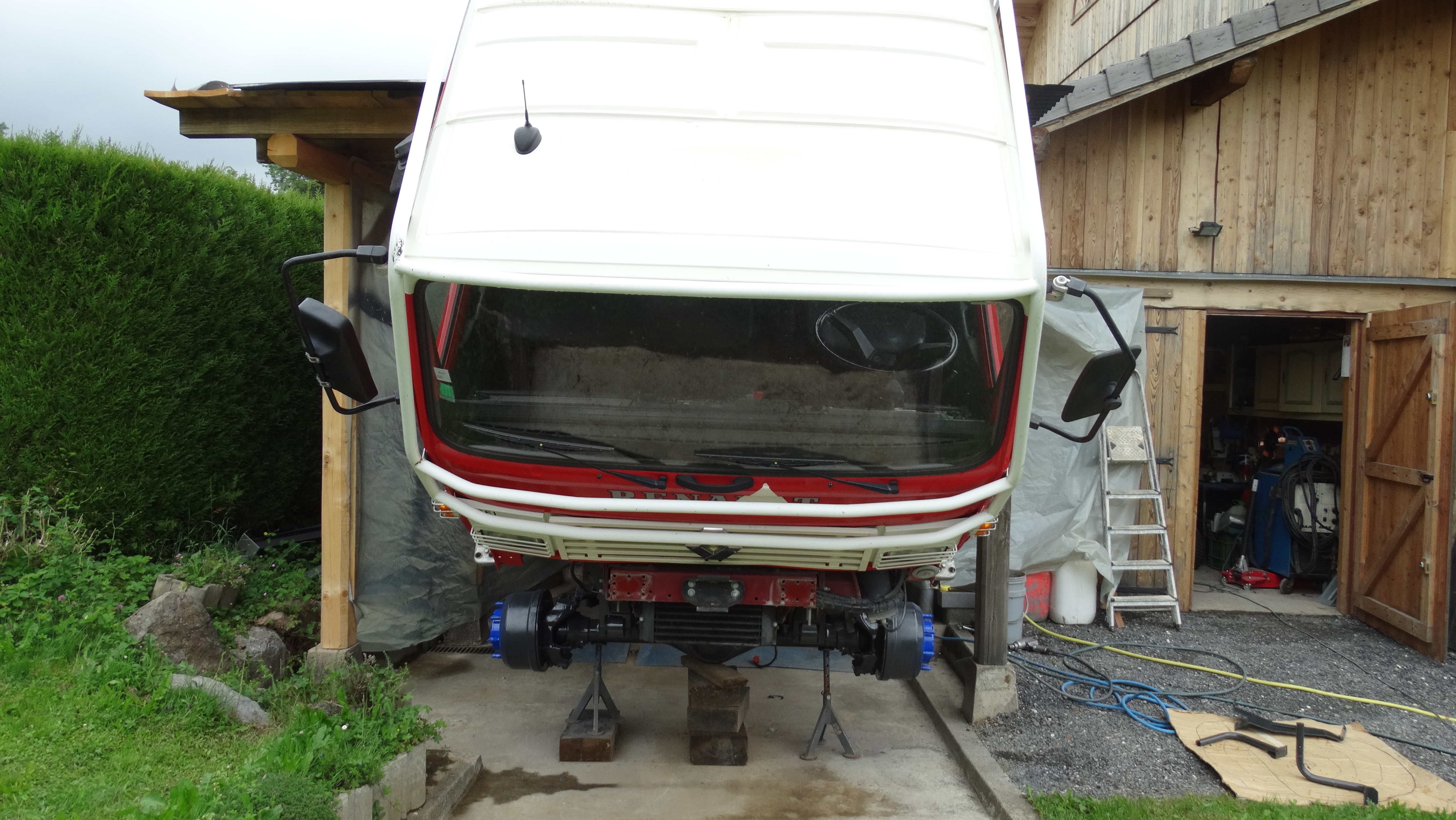

Bonsoir a tous.J' arrive sur votre forum car j'ai eu de grosse déception avec des Unimogs,donc je viens d'acheter un M180 4x4,ex pompier sur Draguinian. Je souhaite l'équiper d'un système à crochet pour mettre une benne pour le bois et une cellule camping.Je souhaite aussi déneiger .Je compte 2 ans pour cette rénovation.Je vous donnerai des nouvelles au fur et a mesure de mon avancée.Je suis très content qu'un forum sur les Renault existe,j' ai déjà eu beaucoup d'info.A+ Jean
première visite
première visite

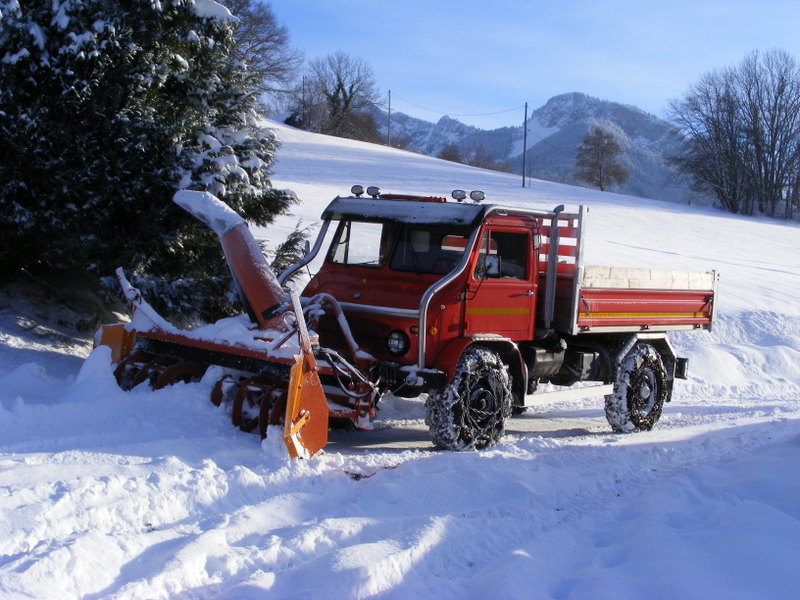

avec le fraise a neige

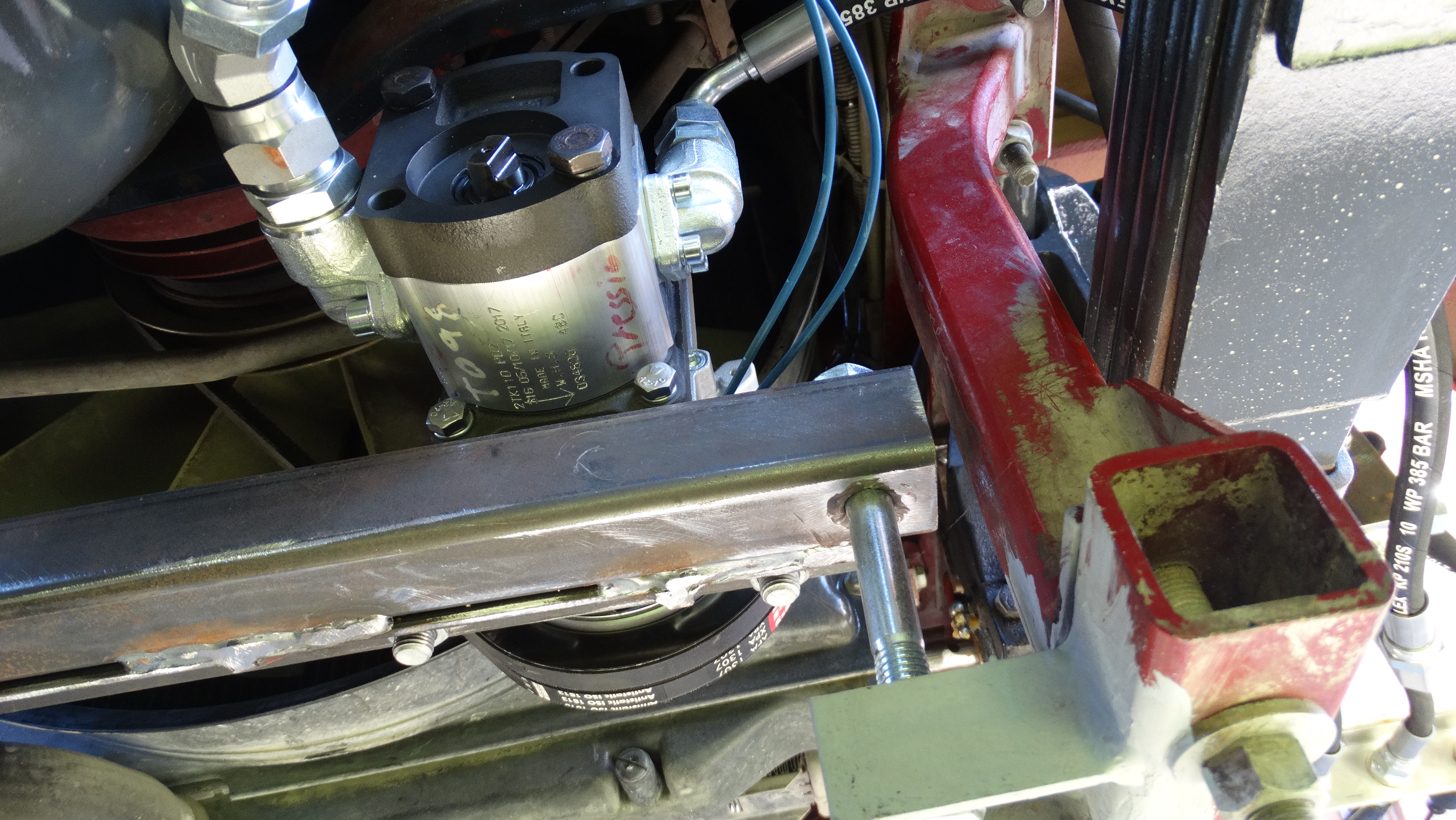

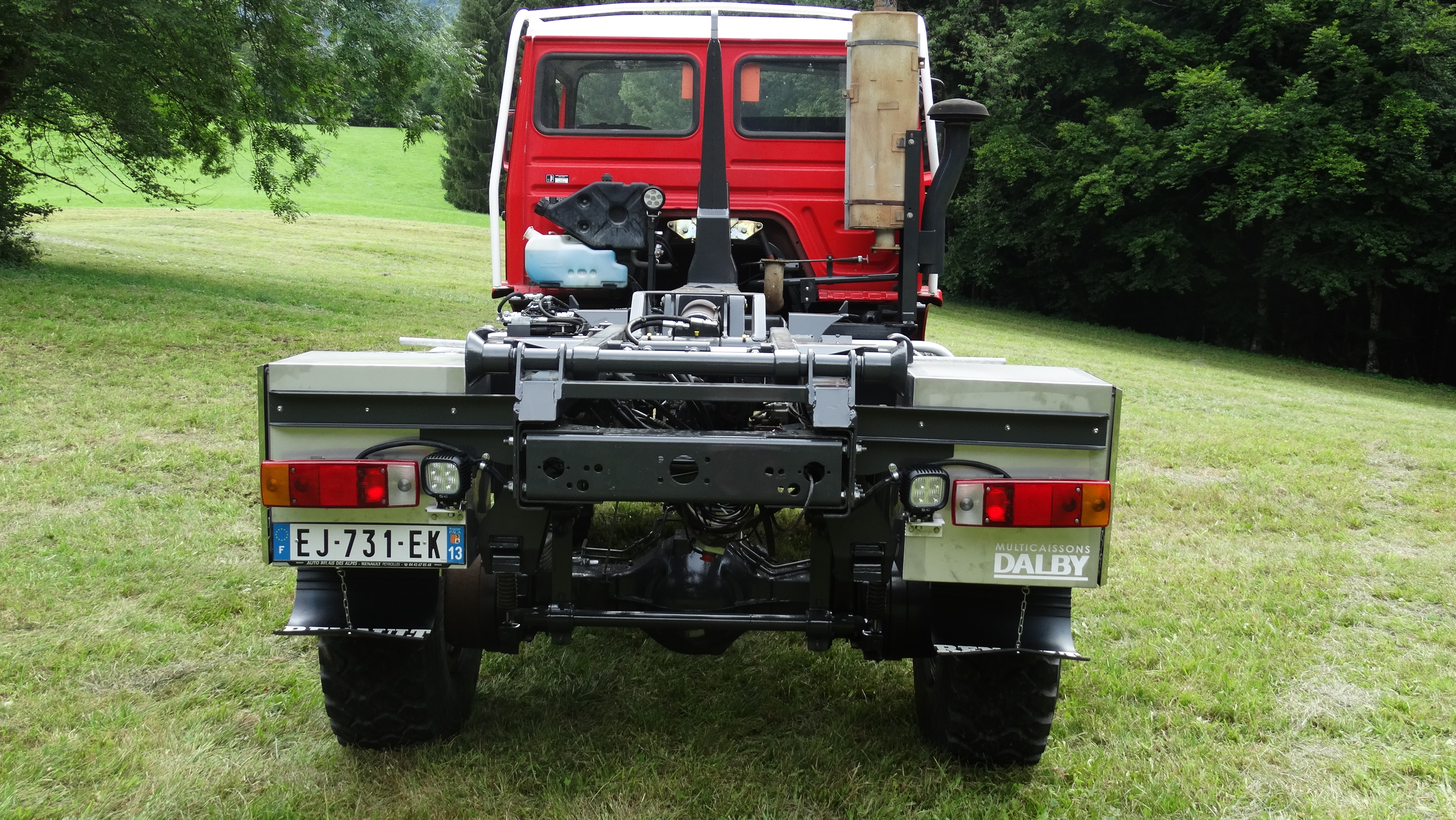

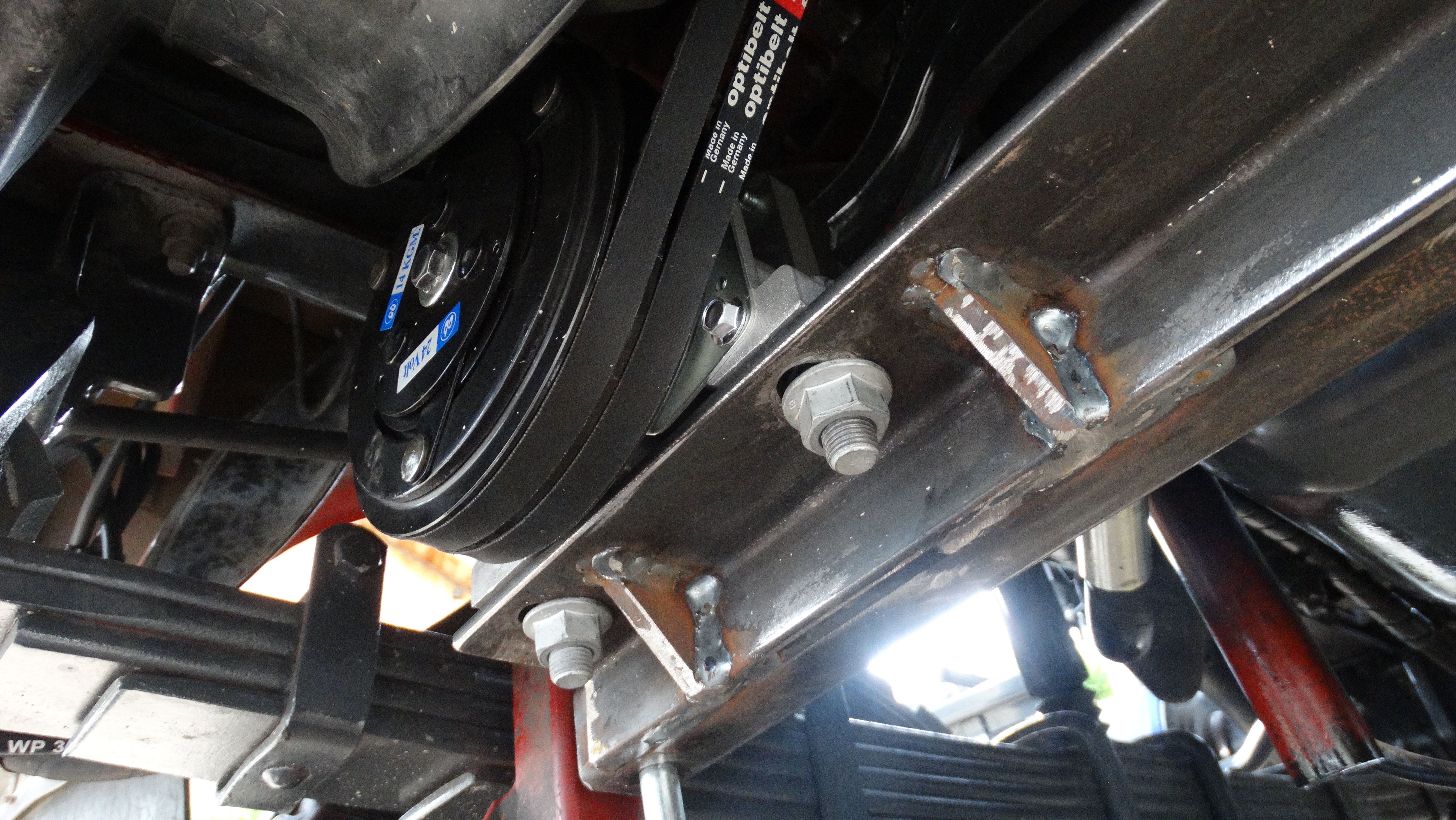

]Bonsoir,je continu le montage de mon M180 .J'ai monté un système de bras hydraulique Dalby cette semaine .C'est un 6 tonne avec une pompe electro magnétique pris sur le volant moteur avec deux courroie.La prochaine étape sera le système de montage Schmith pour ma lame à neige de cette hiver .

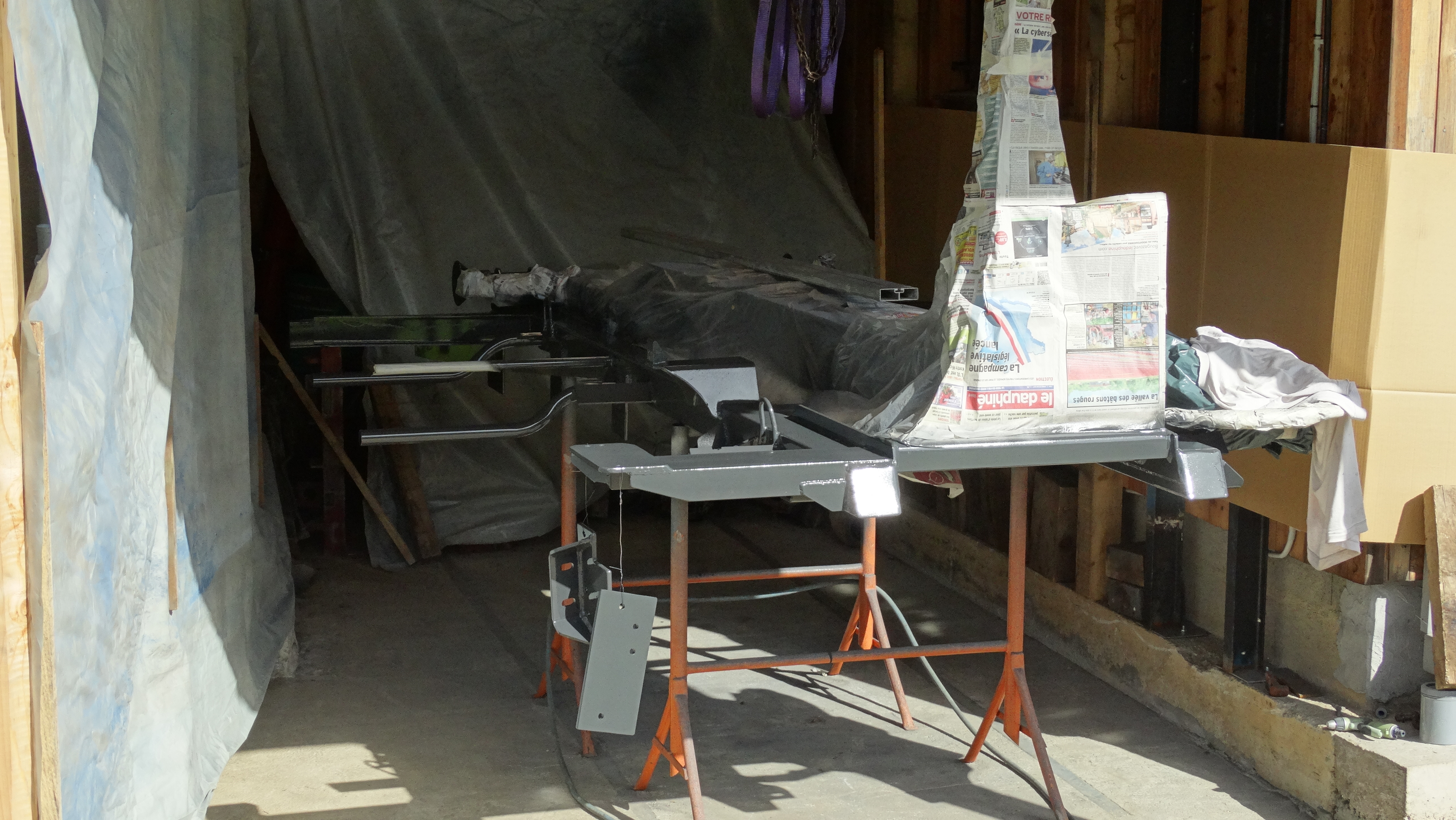

préparation à la peinture après la mise en gabarit

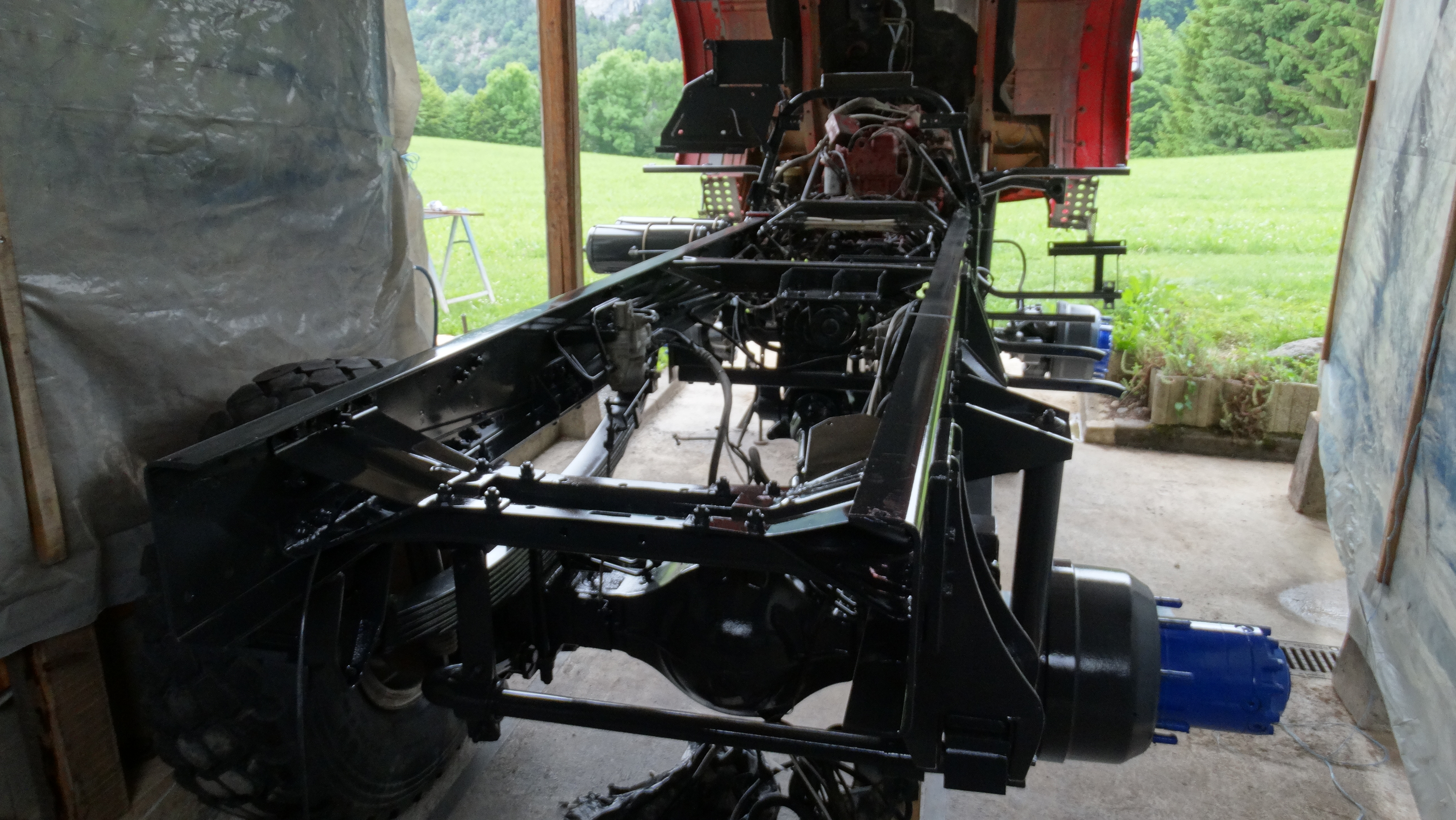

mise en peinture
mise en peinture

après la pose
après la pose

sympa ton outils, ça bosse bien :thumbup:

Bravo pour cette magnifique réalisation, digne d'un équipementier... Les photos agrandies montre une réalisation supérieure à du neuf. Hâte de voir la cellule qui sera sans doute malheureusement petite compte tenu du barré rouge.

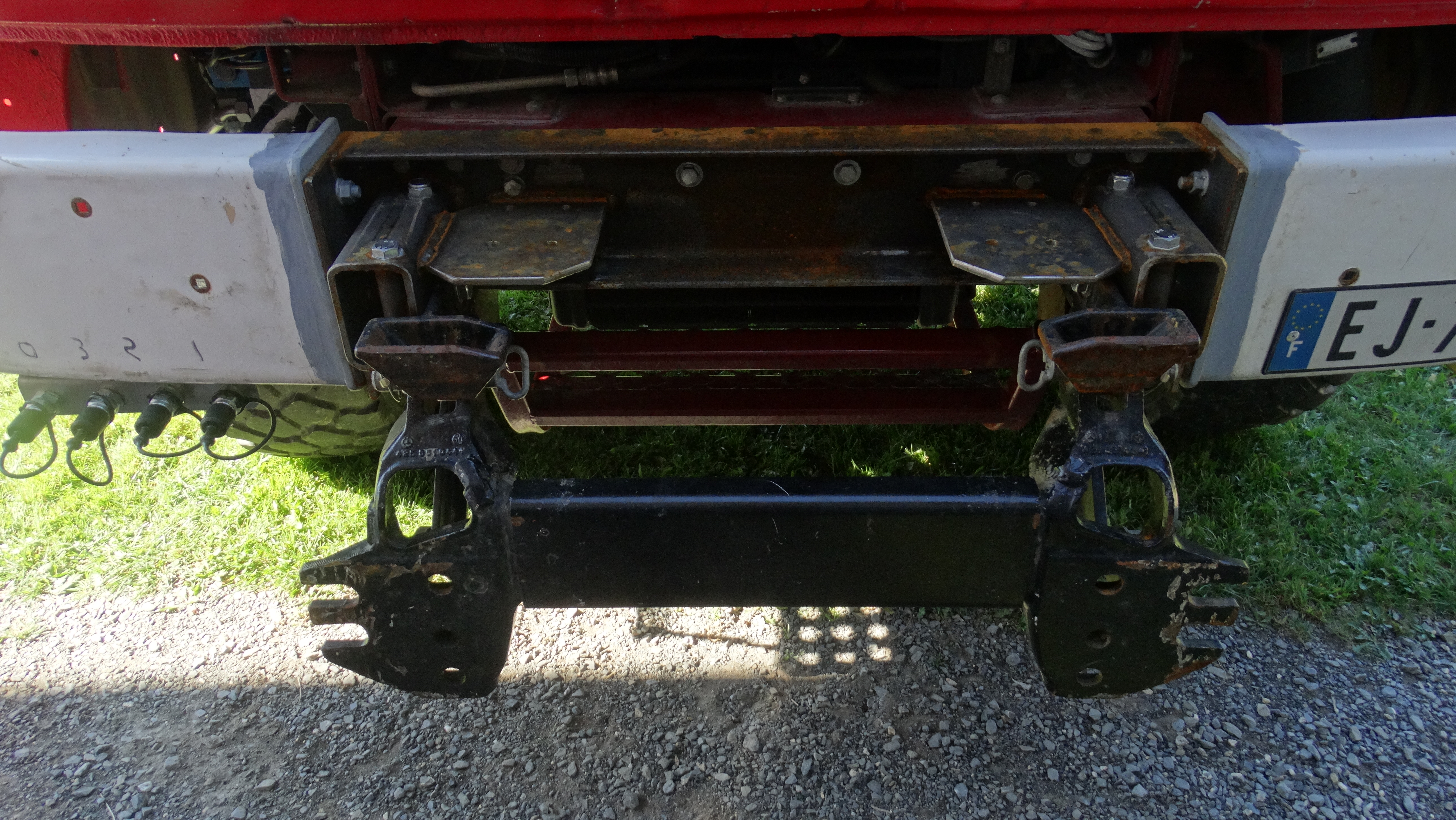

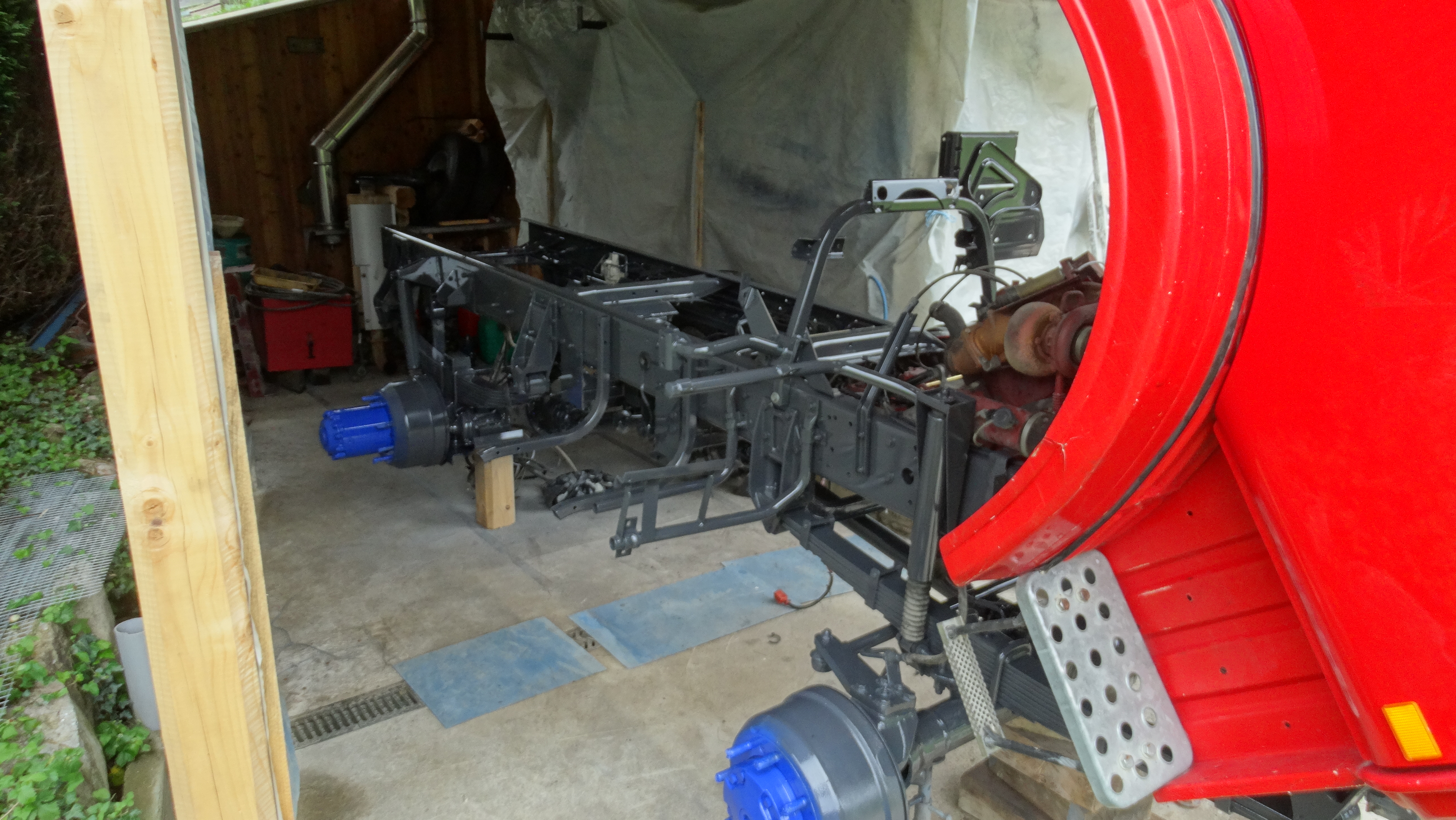

Bonsoir à tous.J'ai fini l’installation de l'hydraulique primaire pour alimenter la lame à neige et le bras hydraulique .J'ai aussi trouvé le treuil hydraulique de 8 t que je souhaite mettre dans le châssis. Le montage Schmitt à l'avant est fini .Je suis en train de fabriquer la benne qui doit partir en galvanisation la semaine prochaine.Je dois aussi contrôler que les chaines que l'on m'a donné son bien de bonne dimension.Salutation Jean

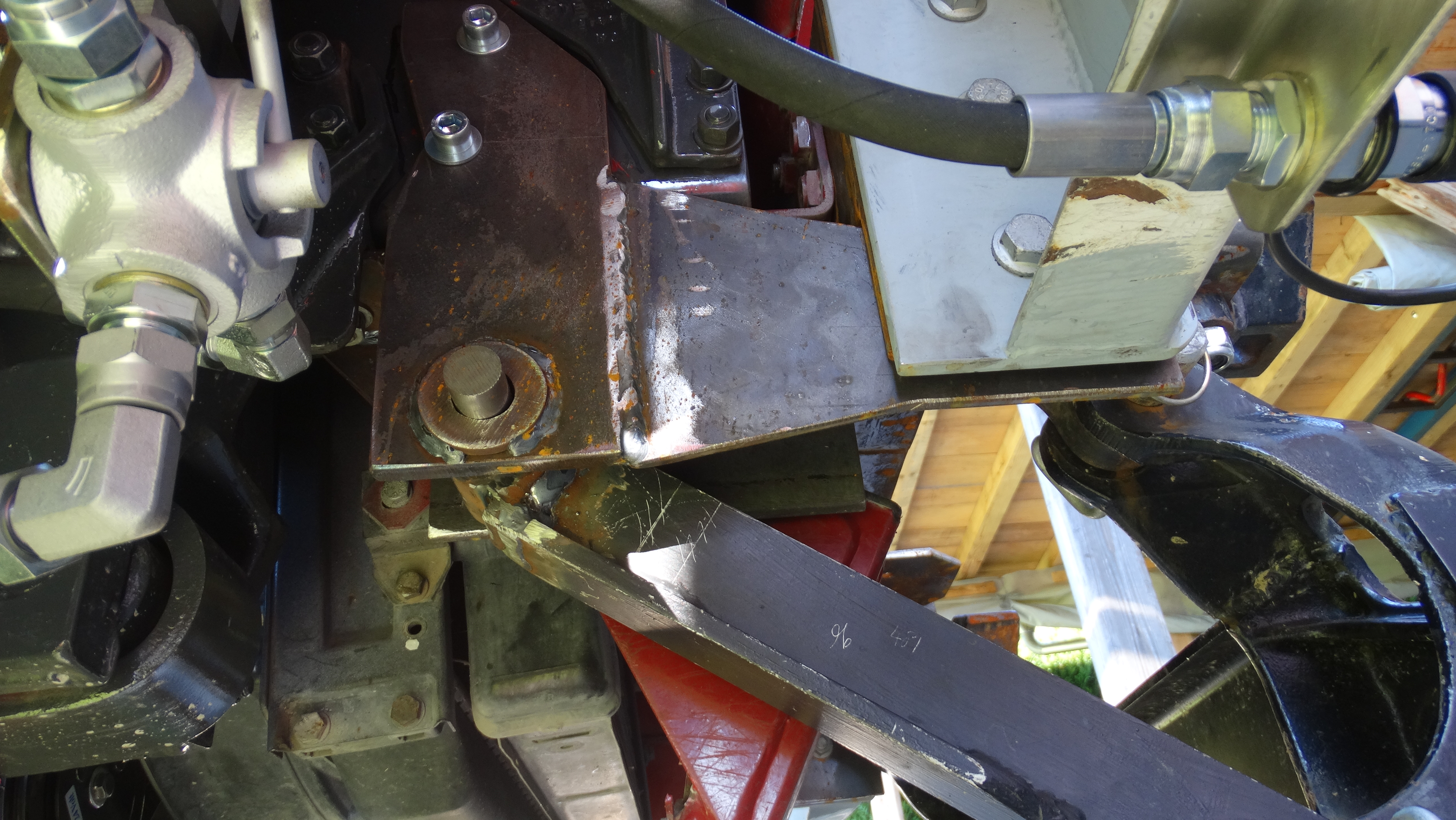

montage schmith
montage schmith

montage pompe électromagnétique renforcé

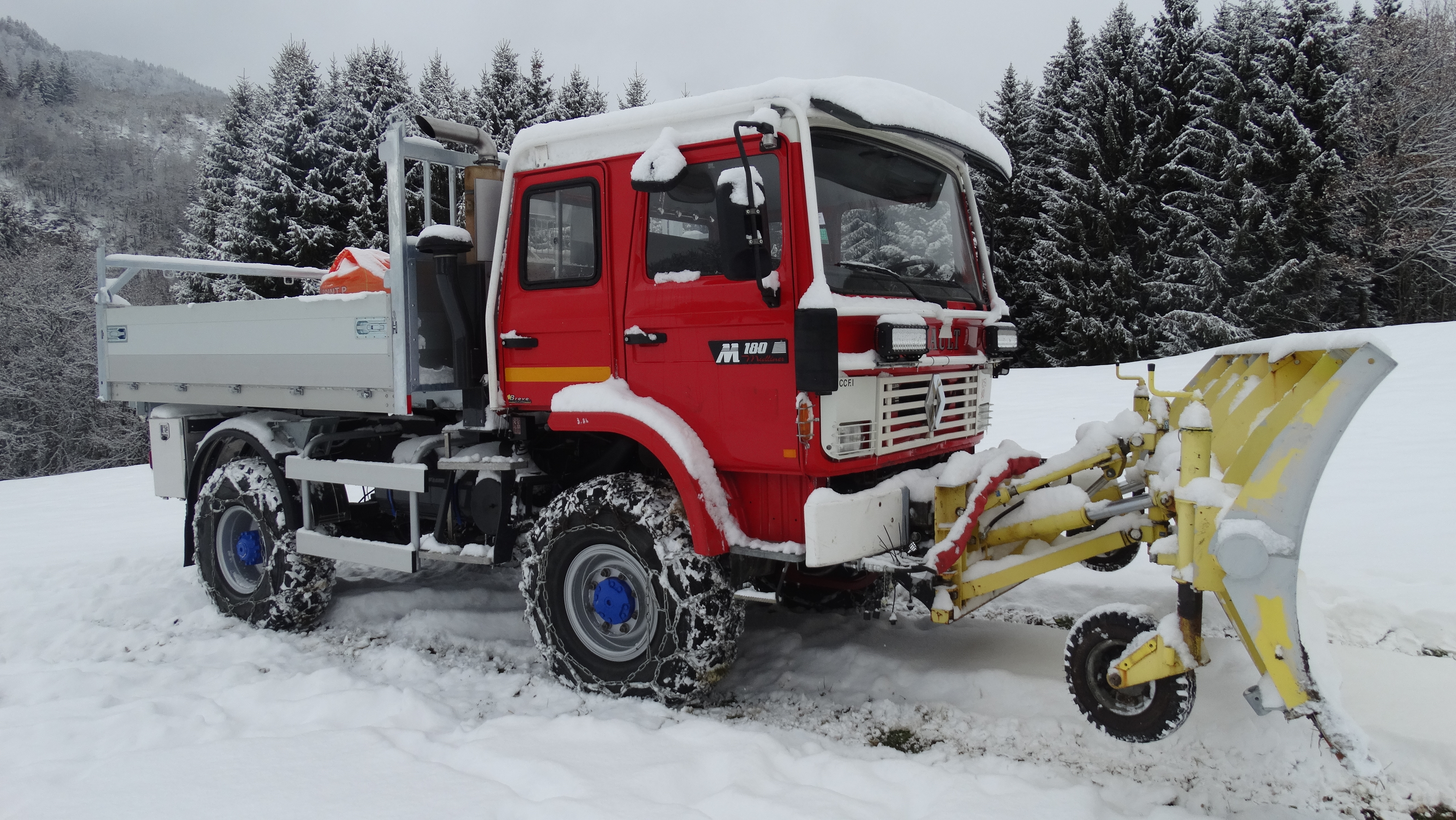

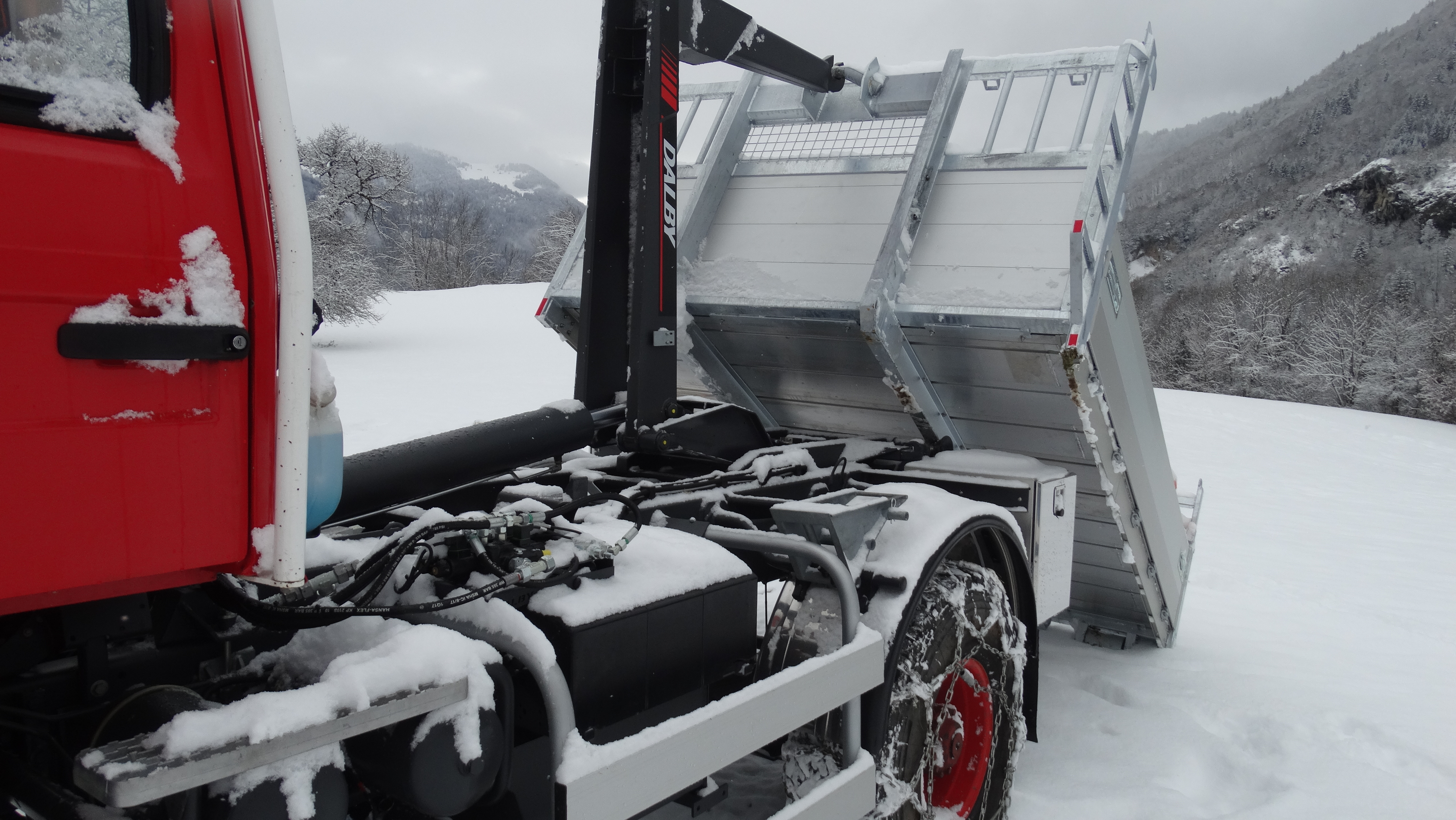

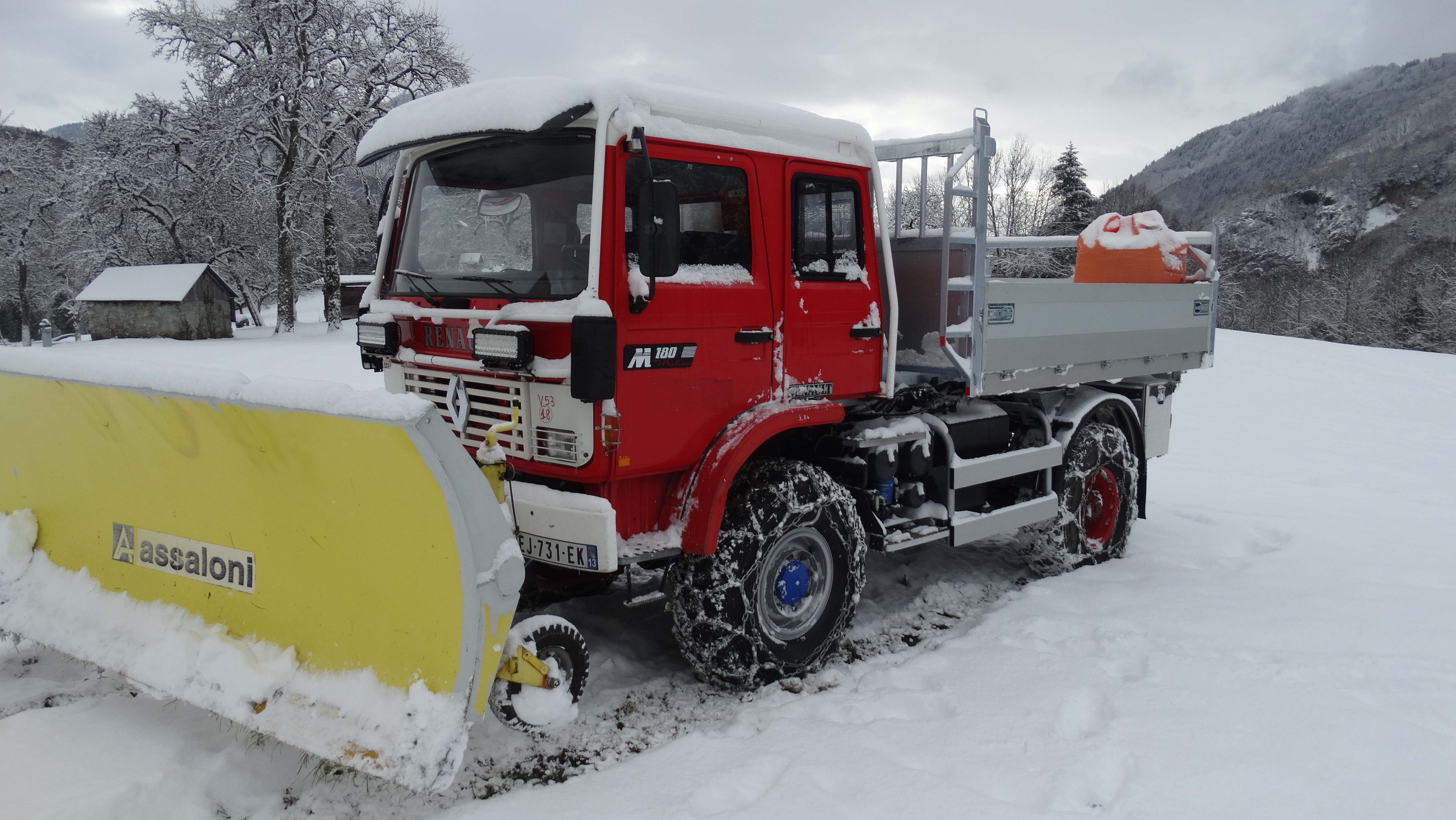

Bonsoir,je vous joints la suite de l'équipement.J'ai fini la benne .Après la galvanisation de la structure acier ,j'ai remonté la structure aluminium.Un petit contre poids dans la benne de 1000 kg ,un ensemble de chaines et j'attends la neige avec impatience .J'ai un soucis avec le compresseur ,j'ai l'impression que la soupape gèle à -10c°.La pression ne dépasse pas 5 bars.Avez vous déjà eu se soucis et comment je peux le résoudre .La cartouche du dessiccateur à seulement deux ans. Au printemps ,je monte le treuil de 8 tonnes et le 3 points pour les outils arrières
voila l'hivers
voila l'hivers
.Merci de vos réponses .

Message par xavier-64 »
tout d'abord, beau travail :thumbup:
Pour les frein, ou le circuit d'air, je pense qu'il faudrait que tu équipe ton CAM d'un distributeur d'alcool
viewtopic.php?t=10866
ou alcooliseur de circuit ou antigel circuit de frein.
Xavier

La peinture bleu des moyeux, simple effet de style ou ça a une réel utilité ?

Alors ,pour les moyeux bleu/violet c'est la futur couleur de la cabine car le rouge j'ai du mal.C'était un essai vite fait avant l'hivers . :) A+
