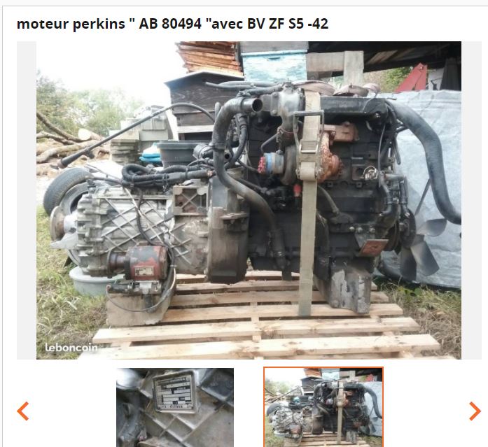

en ce moment il y açà sur le net ...
https://www.leboncoin.fr/materiel_agric ... htm?ca=2_s
le tout pour 1500€
... avec la boite qui va bien ... 0.76 sur le dernier rapport :!:

Le moteur que tu présente semble pas mal, niveau budget il faut compter à peux prés combien pour l'ensemble ? les 1500€ demandé semble correct ou pas ?

Je ne suis pas expert de ces moteurs, mais le tarif me semble raisonnable.
La base est de pouvoir le faire tourner sur place avec achat définitif fouet
Il y a une autre famille de produit qui est le 4 cylindres MIDR 040226 que l'on trouve sur les M135 ou S135 qui en version MIDR 040226/B4 est euro 2 et monte à 150 ch, le MIDR 040226/A4 135 ch.
Mais d'après les écho que j'ai pu avoir est un peu plus gros physiquement que le SPC.
