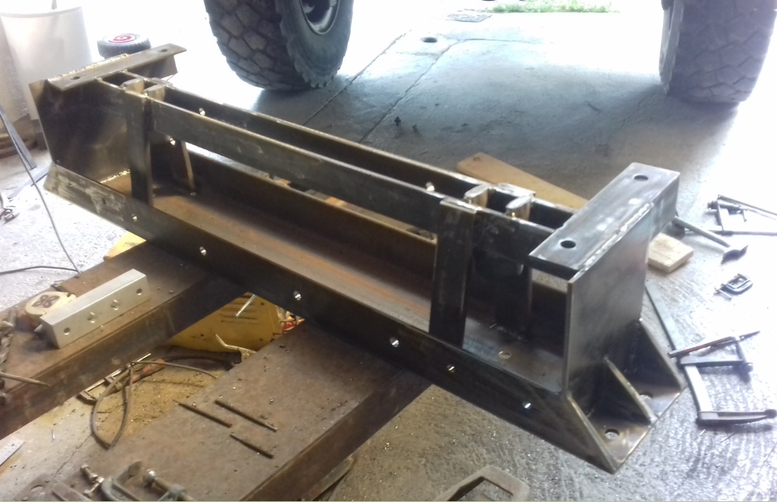

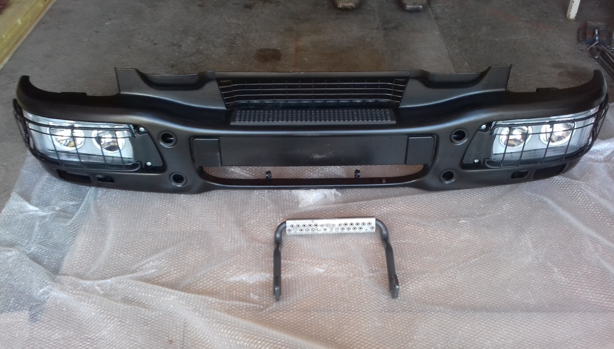

j'ai viré mon gros parechoc avec treuil hydraulique
achat d'un parechoc neuf d'Iveco Eurocargo :
j'ai fabriqué une platine d'adaptation :
pas facile de la créer car il faut que ça passe quand la cabine et basculée :
ça donne un coup de jeune au camion et il va bien mieux éclairer la nuit :
avec marche pied rabattable :

Re: mon renault 110-170 4x4 camping-car
je n'ai pas mis de silentbloc
j'ai fait une liaison "losange" constituée :
- d'un pivot avant autorisant un jeu longitudinal
- d'un pivot arrière sans jeu longitudinal
- d'une liaison fixe au niveau de la barre stabilisatrice
j'espère avoir répondu à ta question

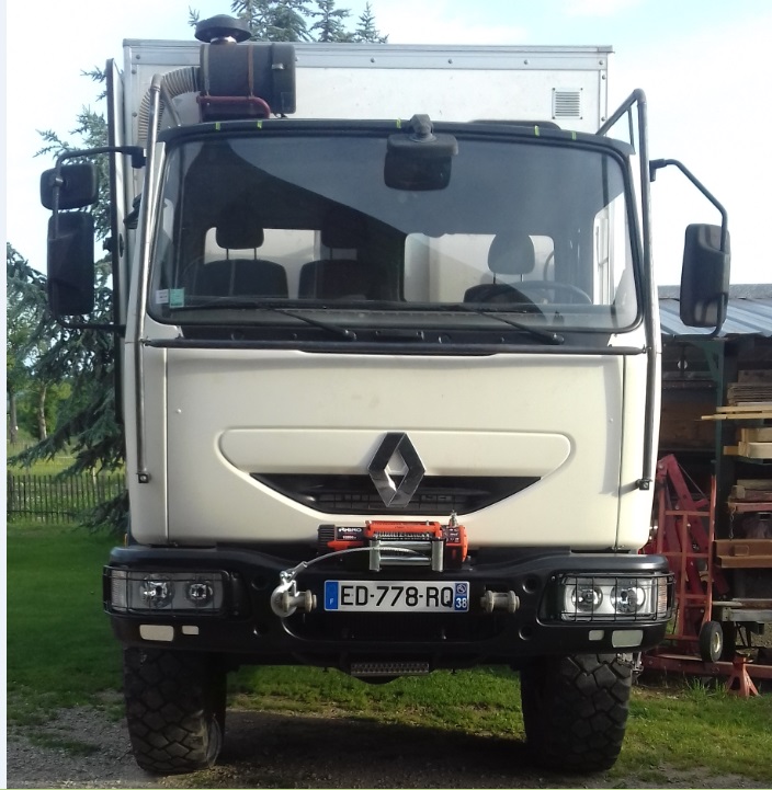

c'est la première fois que mon camion pose ses roues chez un professionnel (ça été chez RENAULT TRUCKS)
1) ils ont refrappé mon n° de châssis qui devenait illisible
il a été refrappé à coté de l'autre et ils m'ont fourni un certificat (ça m'a couté 80€ HT) :
2) ils ont remplacé mon parebrise fendu pour un tout neuf teinté vert
3) ils ont réglé les phares de mon parechoc d'ivéco
ensuite j'ai réinstallé mon pare branches + mis une visière teinté de Renault Mascott (car pas large = 1.8m) + fait une imitation de réhausse de cabine :
j'ai mis une rétroviseur central (antéviseur) grand format de Scania :
j'ai fait des supports pour la visière :
et la visière fixée sur une barre alu d'échafaudage (j'en ai mis2 pour faire une "galerie") :
il me restera à modifier les 2 portières (j'abandonne le projet de changement de cabine)
bon week-end à tous
Fab
