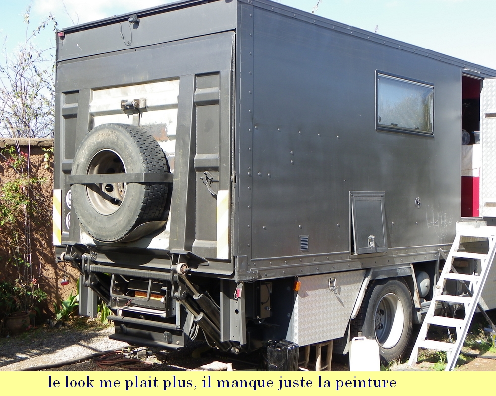

aménagement d'un DAF 4x2 avec juste un blocage de différentiel

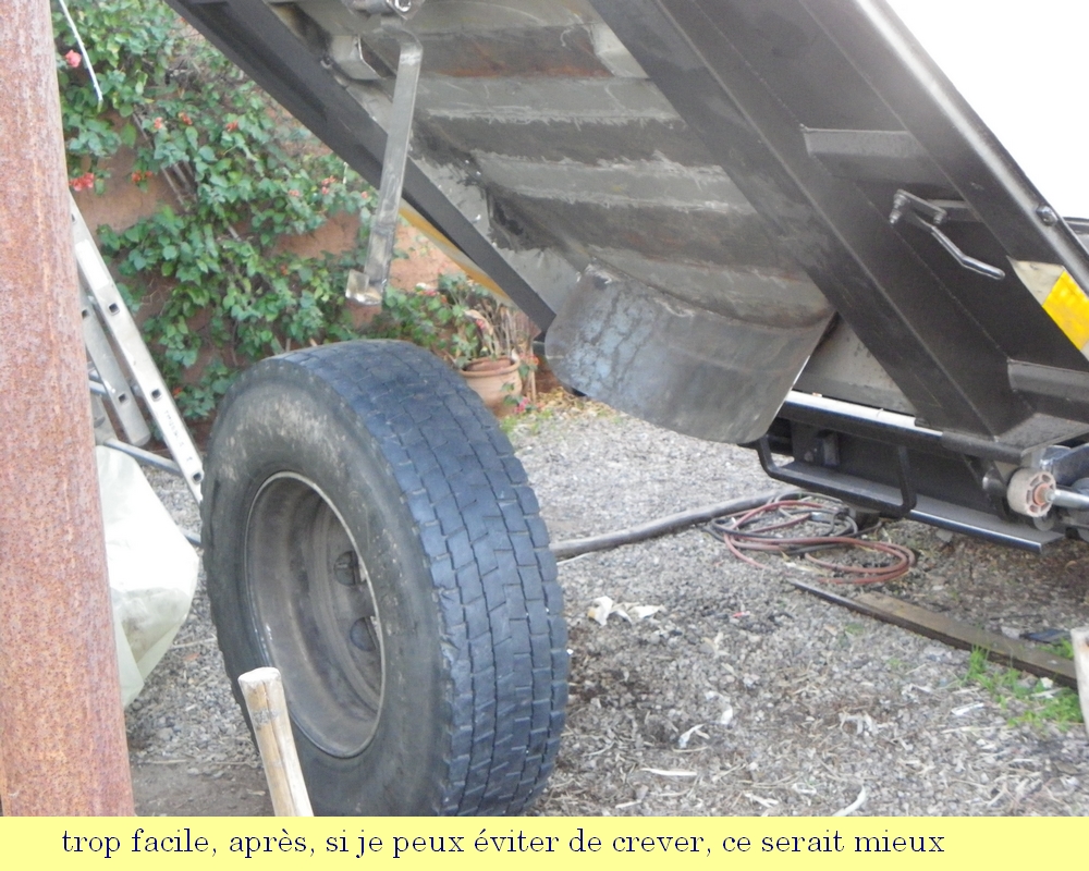

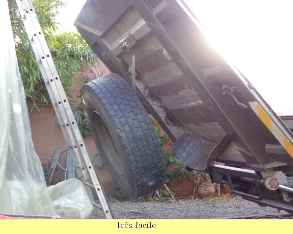

- Messages : 3315
Re: aménagement d'un DAF 4x2 avec juste un blocage de différentiel
Se poser sur le pont est le lot de tous les camions, y compris 4x4, lorsque les roues s'enlisent. A part des ponts portiques pour avoir plus de marge, il n'y a pas de solution. L'espoir réside dans le fait qu'un Camping Car est nettement moins lourd qu'un camion de chantier chargé comme une mule.
Pour le confort (et accessoirement protéger un peu la cellule et aménagements des secousses) suivant le poids final du camion fini, comparé à sont PTAC, il faudra peu être regarder si un assouplissement des suspensions (moins de lames) ne serait pas bénéfique (?)

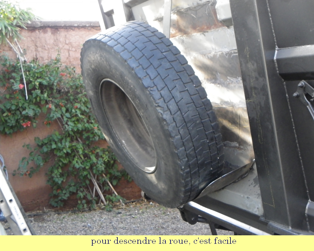

Pas de doutes là dessus, je sais que je n'ai pas un 4x4, nos itinéraires vont être fonction de la météo des pays traversés, et puis la sibérie en décembre, même avec des chaînes ça ne présente pas un grand intérêt.new-one a écrit : Se poser sur le pont est le lot de tous les camions, y compris 4x4, lorsque les roues s'enlisent. A part des ponts portiques pour avoir plus de marge, il n'y a pas de solution. L'espoir réside dans le fait qu'un Camping Car est nettement moins lourd qu'un camion de chantier chargé comme une mule.
Je dois passer chez DAF à poitiers, concession très sympa, je leur poserai la questionnew-one a écrit :Pour le confort (et accessoirement protéger un peu la cellule et aménagements des secousses) suivant le poids final du camion fini, comparé à sont PTAC, il faudra peu être regarder si un assouplissement des suspensions (moins de lames) ne serait pas bénéfique (?)Yves
Pour l'instant, c'était le problème de la roue de secours qui se posait, partir sans... ça peut être une galère en perspective, mais emmener une roue
Donc, il restait une solution, le hayon mais comme disait coluche, partir c'est crever un pneu

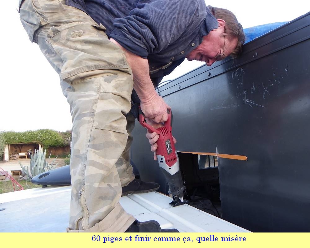

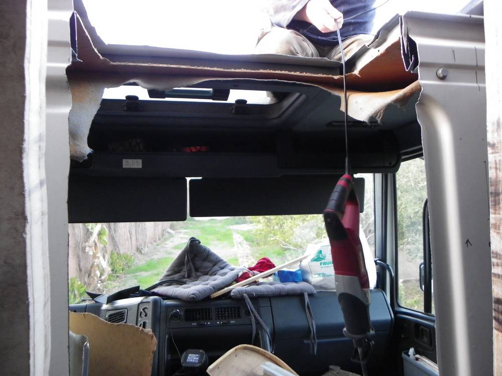

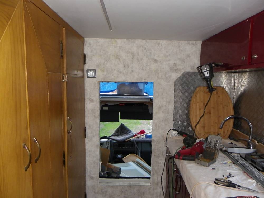

et maintenant, je passe à l'attaque du passage cabine cellule, j'ai reculé ce boulot de jour en jour, ça me faisait flipper de découper toute cette ferraille, les tôles ça va, mais les renforts, il va falloir les renforcer.
Et puis le premier coup de scie sabre à empêché tout retour en arrière, ça prend forme

Sacré boulot abattu.
Question bête , mais ta découpe ne va pas gêner pour les Mines ?
jeanmarc
- Je fais peur à voir
- Messages : 409
- Enregistré le : 23 août 2011 12:21
Les mines c'est fini, maintenant c'est la dreal.
J'ai ma carte grise vasp depuis longtemps, mais j'ai aussi l'autorisation de DAF pour découper la cabine.
C'est surtout que je reportais toujours ce projet au lendemain. Aujourd'hui, c'est démarré, il va bien falloir que j'aille au bout.
J'ai découpé des gros renforts, j'ai donc prévu des tubes costauds pour reforcer cette découpe. Maintenant que je suis dans le problème les solutions viennent toutes seulles
Famille Cromagnon
- Besoins d'aide ?
- Messages : 2482
Salut à tous
Wahouuuu...Même la découpe de l'angle supérieur de la cabine....
Y'a plus qu'à mettre des bons renforts....
