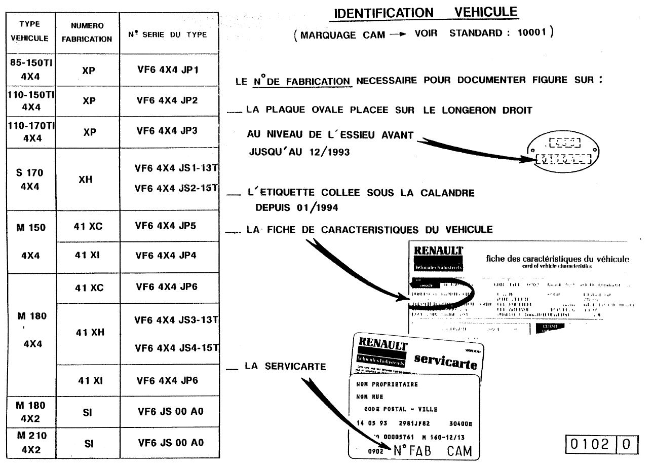

Bonjour Xavier , pour toi un Renault incendie 4x4 JP 330 C est quoi comme moteur? il me semble 15cv et 11t5
merci et bonne journée a tous....
A l'herbe fraiche !
A l'herbe fraiche !
Messages : 2623
Re: Bonjour à tous, content de vous rejoindre
Message par xavier-64 »
le JP 330 ou 4X4JP3 en empattement 3 mètres, c'est un 110/170,
ce doit être le même que le mien soit un MIRD060212D, donné pour 172 ou 182 CH suivant la date de sortie.
Boite 6 rapports avec la 6 en prise directe (coef multiplication 1)
