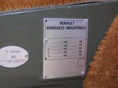

Pascal, le but du forum, c'est de partager :mrgreen:
C'est quand on est en moins de 7T5 qu'on est exempt de tachy. être en VASP Caravane offre d'autres avantages.
Quant au prix demandé... Ouais, je voudrais bien en connaître la justification !!! Mais on n'a pas le choix.
Pour la plaque a faire chez un serrrurier, c'est bon. La plaque d'origine est restée en place, à droite quand on ouvre la portière chauffeur.
Trop fort le Jean-Louis !!!
Pour le câble.. heu... J'ai plus besoin de gagner du poids :mrgreen: :mrgreen:
Pour le tachy de l'Iveco : oui, je me rappelle qu'il est inscrit dans un boîtier carré en plastique.

Michel, bonjour Heureux pour toi que cela se passe bien (sauf les roro) en ce qui concerne la "plaque PT PV etc.... elle est en autocollant plastique, collé a l'exterieur avant du véhicule, et on ne m'a fait aucune remarque, on m'a seulement exigé l'autocollant "100" et "110" collé a l"arriere, par contre tu parle de PT 4t 500 pour le 110 ,pour l'Iveco, c'est 4t 050 il y a donc une différence?

Jean-Louis > Bien content d'avoir de tes nouvelles. Pour la plaque, tu parles de la "plaque de tare" apposée à l'extérieur à droite.
Ici, je parlais de la plaque constructeur qui est (dans mon cas) à droite en ouvrant la portière passager (je me suis trompé en disant "portière chauffeur").
Anecdote : pour la plaque de tare de mon Iveco, je l'avais acheté chez Citroën parce qu'ils en ont des petites (pour les C15 par exemple) et donc plus discrètent.
Quant au PTAC, oui, sur les B il est de 4T500 contrairement aux Iveco qui n'ont que 4T050.
Amicalement
Michel
j'espère juste qu'ils ne t'obligeront pas a la refaire car ta plaque correspond au véhicule a vide sans cellule..ce qui n'est plus le cas...
si ça passe tant mieux mais ça montrerait une fois de plus qu'on nous emmerde avec des conneries alors que tout le monde s'en fout...

Alors là, Pascal, il faut que tu m'expliques.
Sur ma plaque, il y a le PTAC = 4500 kg, le PTRA = 7500 kg, la charge maxi sur l'essieu 1 = 2000 kg, la charge maxi sur l'essieu 2 = 2870 kg.
Où vois-tu qu'il s'agit d'un véhicule en châssis-cabine ?

oups... au temps pour moi. j'ai regardé trop vite.
je pensais qu'il y figurait ton poids a vide comme sur la plaque de tare a l'exterieur.
et comme je sais que jean Louis s'est fait livrer le véhicule en châssis cabine... dans les faits... même si la carte grise était déjà établie en fourgon ou caisse... j'ai eu quelques doutes sur la validité de la plaque d'origine.
