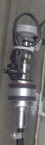

La pompe est juste noté "Webasto", si ca peut t'aider ca doit être des modèles : "HL-32" et je pense 3500w....
Pompe Webasto
Pompe Webasto

Visible la pompe entre HL-32 et AirTop 32 n'est pas pareil ! et le prix non plus ! 100 pour la airtop et 260 pour la HL !!!
EDIT: Correction, les deux ref de pompes sont compatible, la 19486B est l'ancienne version et la 82553A est la nouvelle avec système de damper. Dans la description des deux les deux sont compatible HL-32 et AirTop 32 !

Le damper c'est la membrane amortisseur grise qu'il y a sur le dessus (en gris sur ma photo).

oui c'est ca, après est-ce qu’elle a une vrai utilité ? car on ne la trouve pas au détail !

Pas sur que ce soit indispensable....
