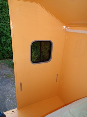

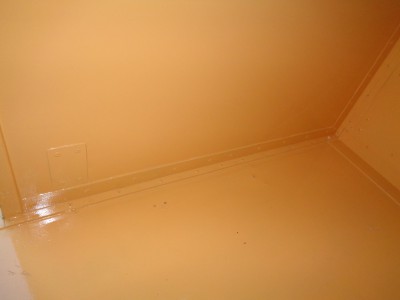

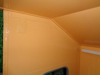

J'ai essayé de te faire quelques photos de la porte condamnée. Mais quand j'ai récupéré mon shelter, la porte, les 3 charnières, l'angle inférieur, l'angle supérieur, et le U en alu étaient arrachés. C'est pour ce la que j'ai une cornière en 80x80 dans l'angle et que les 2 angles ( haut et bas ) ne sont pas d'origine ( merci les bouts de citerne du SP5 :lol: :lol: :lol: ). Vu que tout est noyé dans la peinture, c'est pas flagrant.
Perso, je ne voyait pas l'intérêt de garder les 2 portes et comme aureille64, j'ai prévu d'utiliser cet emplacement pour l'aménagement. Et puis ça limite aussi les risques de fuite.
Bas de la porte
Bas de la porte

Merci pour les photos c'est très gentil .
j'ai les charnières mais je vais les enlever pour mettre l'alu plat et le riveter .
la galère chez moi pour trouver de l'alu plat de 10CM de large X 3MM d'épaisseur ! mais c'est bon j'ai trouvé !
