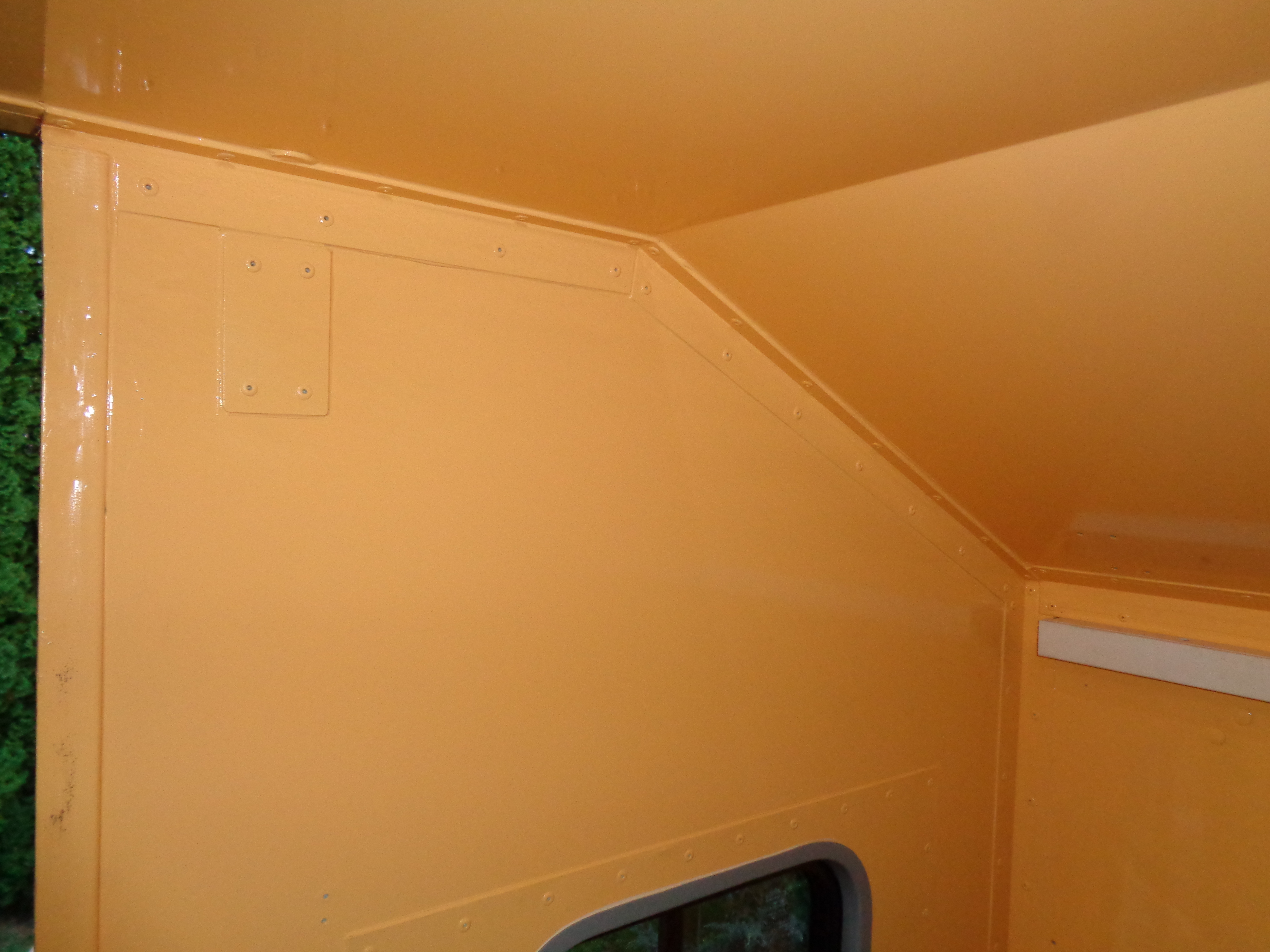

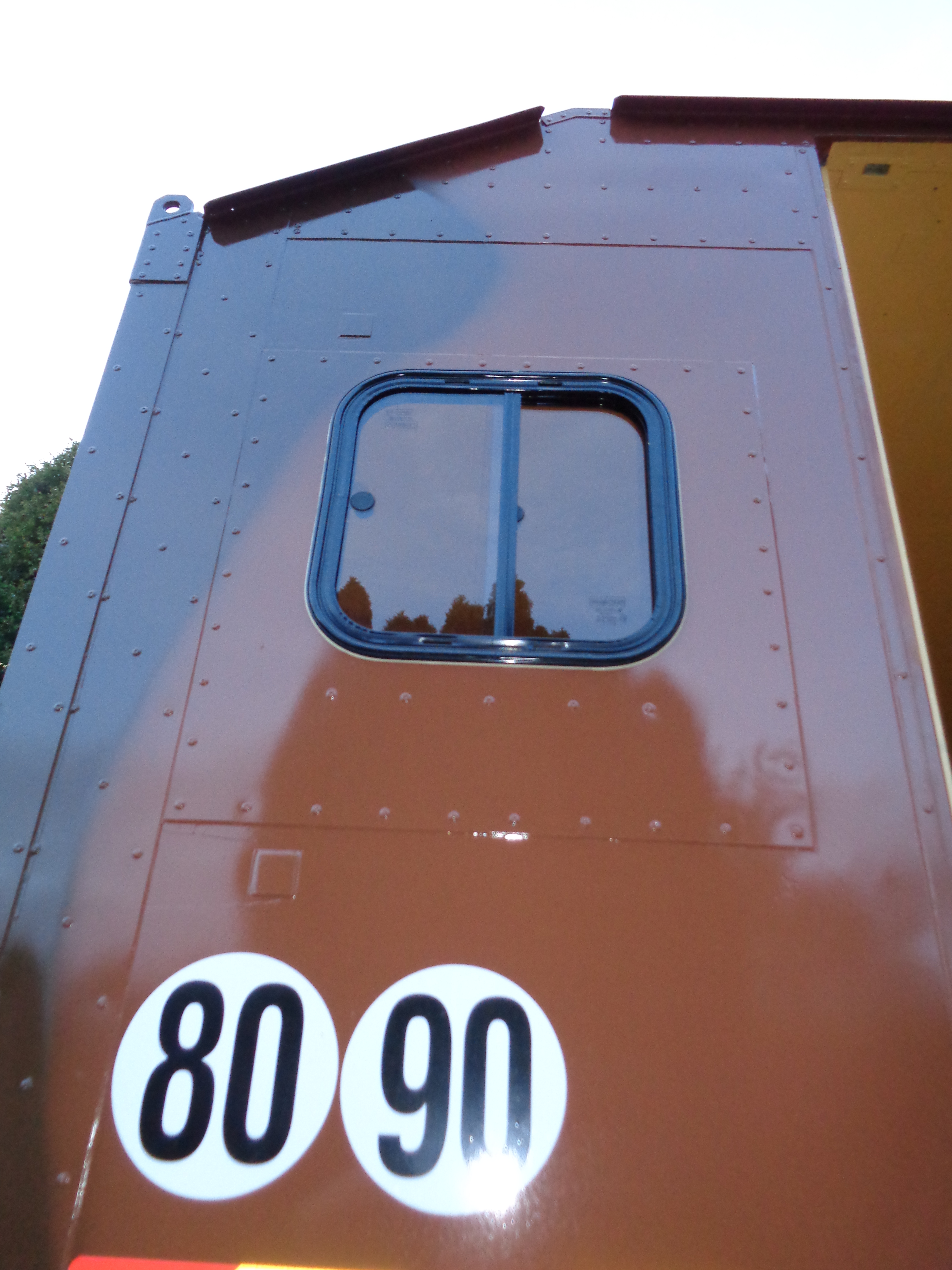

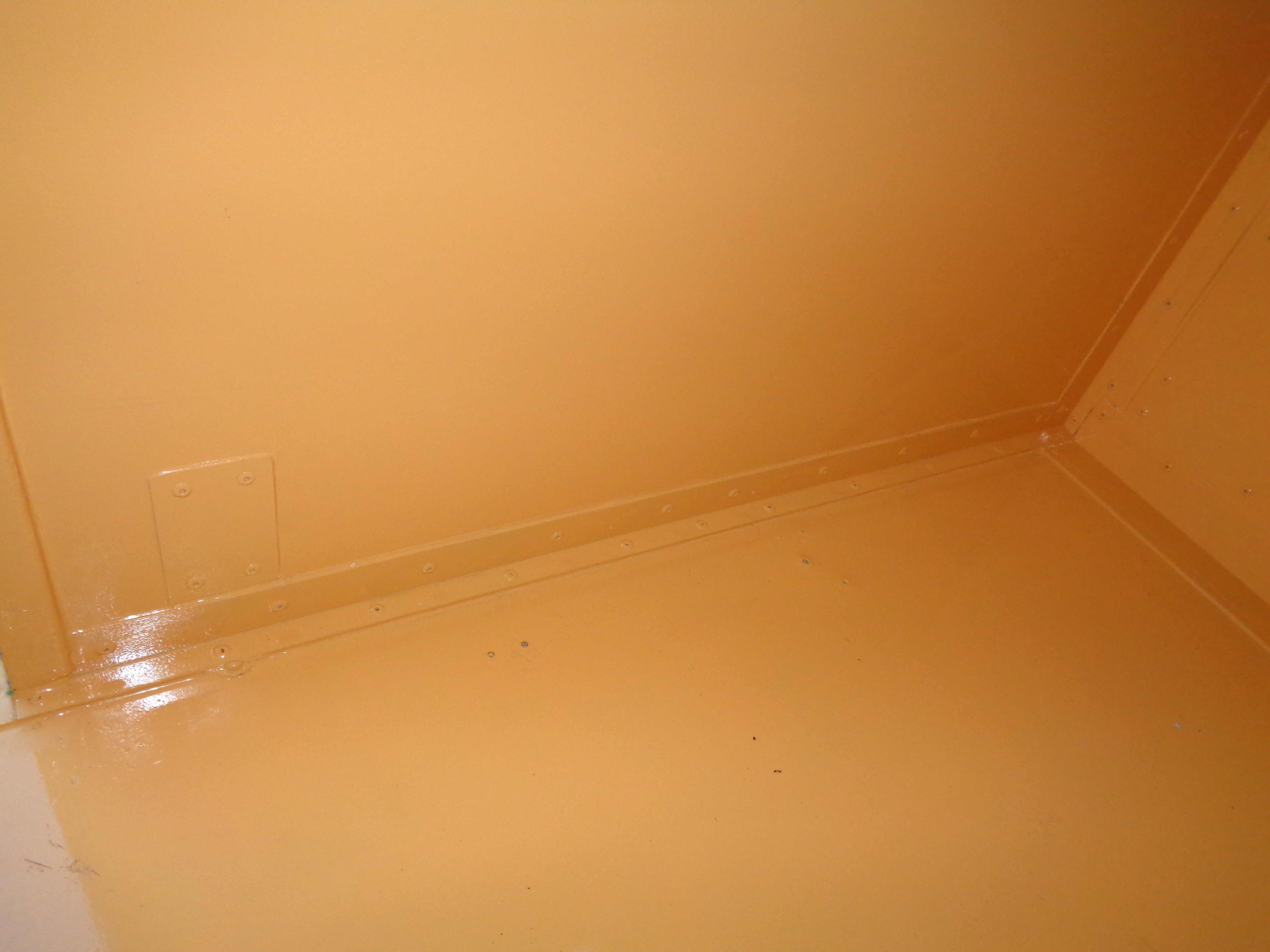

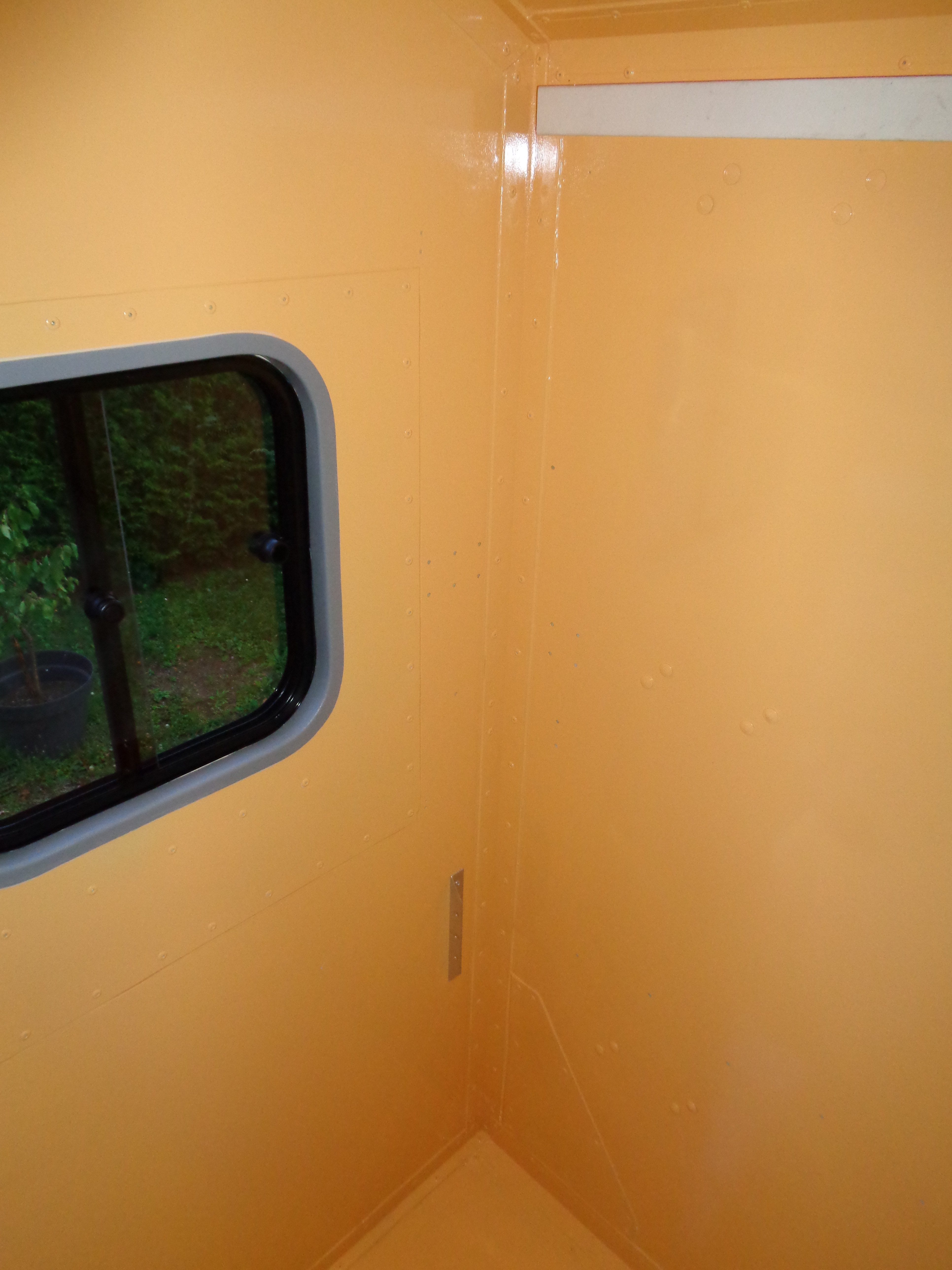

J'ai essayé de te faire quelques photos de la porte condamnée. Mais quand j'ai récupéré mon shelter, la porte, les 3 charnières, l'angle inférieur, l'angle supérieur, et le U en alu étaient arrachés. C'est pour ce la que j'ai une cornière en 80x80 dans l'angle et que les 2 angles ( haut et bas ) ne sont pas d'origine ( merci les bouts de citerne du SP5 :lol: :lol: :lol: ). Vu que tout est noyé dans la peinture, c'est pas flagrant.
Perso, je ne voyait pas l'intérêt de garder les 2 portes et comme aureille64, j'ai prévu d'utiliser cet emplacement pour l'aménagement. Et puis ça limite aussi les risques de fuite.
Bas de la porte
Bas de la porte
