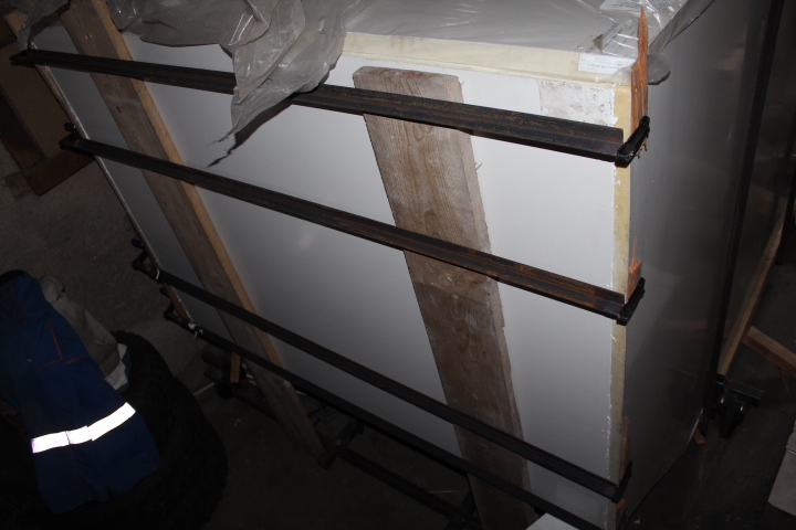

Ce weekend, c'est atelier collage, enfin !
Tout n'est pas encore collé, juste le fond, les côtés et la face arrière. Pour le reste ce sera une fois qu'on aura réalisé le gros oeuvre intérieur. Mais ça avance bien quand même!
Ça sent bon le chantier qui touche à sa fin :D

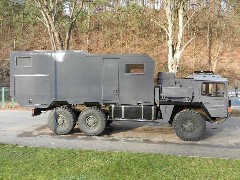

- Durant les 5 dernières années, ils n'ont vu que 5 Français là bas. 3 MAN, 1pick-up et 1 Cabstar !! Je me demande bien qui est allé là haut avec son Cab... s'il passe par ici qu'il se manifeste ! Ils disent que pas beaucoup de Französisch ne font leurs cellules car pour l'homologation "Caravane" c'est compliqué. Certes, quand on voit ce qu'ils peuvent faire, c'est plus compliqué dans nos contrées que chez nos voisins...
Par ailleurs, j'y étais avec un copain qui a un Man-Kat 6x6 armée Luxembourg, qui n'est pas immatriculé en France. Le patron nous a donné l'exemple d'un gars en Belgique qui avait le même souci pour un autre modèle de camion et pour qui il a fait passer le camion par le TÜV + administration Allemagne pour avoir une immatriculation et véhicule classifié "camping-car", puis il l'a remis au proprio qui l'a importé en Belgique comme camping car et qui a pu faire ses papiers.
Il y a donc une espèce de "combine" qui semble être le fait qu'il est plus simple d'importer un camion sous l'appellation "camping car" que sous l'appellation "commerciale". Par contre on ne sait pas si ça peut marcher pour la France, le copain doit se renseigner en préfecture pour savoir ce qu'il peut faire pour importer un PL camping-car d'Allemagne. On en saura plus dans les prochains mois, s'il prend le temps d'appeler. Enfin voilà, si ça intéresse quelqu'un, on peut en causer!
Voilà un bestiau :
Pour finir, une petite photo qui vaut son pesant de cacahuètes : Un drôle de pivot arrière. De la bouche du patron "c'est l'exemple même de ce qui ne devrait pas exister".
Si d'autres questions vous viennent, n'hésitez pas à les poser.

:lol: :lol: :lol: Lol la dernière photo !
C'est un twist lock monte en rigide sur le châssis du camion ? Il va se fendre en 2/2 le bazar :mrgreen: :mrgreen: :mrgreen:
Thks pour le retour ;)

woolf a écrit ::lol: :lol: :lol: Lol la dernière photo !
+1, la vis va se tordre ni une ni deux ! ça dans le cas le moins grave, en tout cas il va y avoir de la casse ...

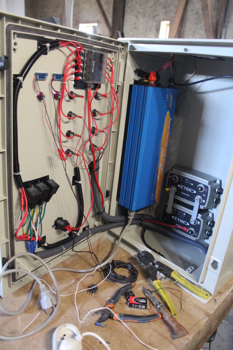

le coin technique avec coffre électrique en haut, et 1 réservoir + batteries en bas
