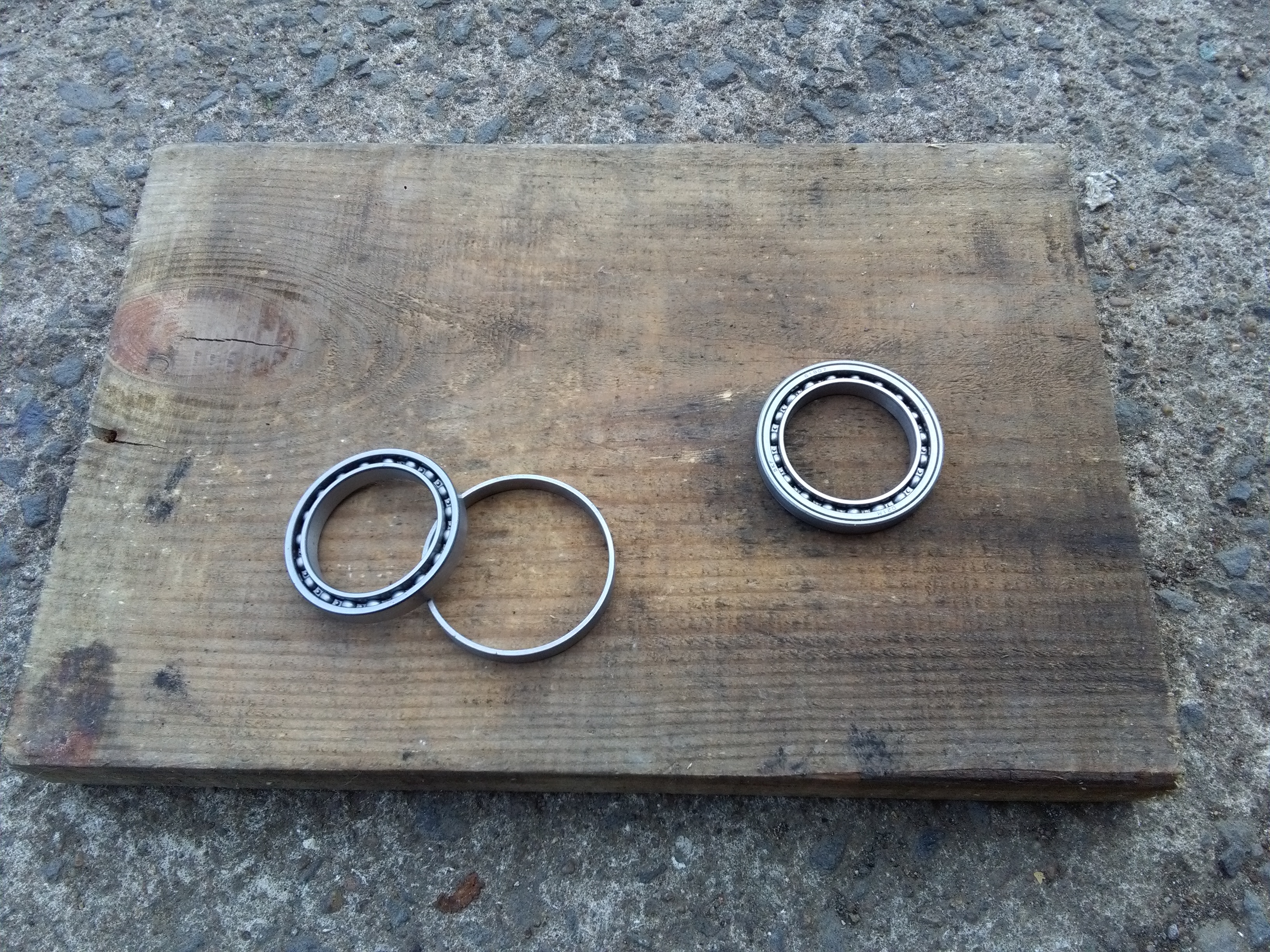

si jamais le roulement en 47*35*7mm ne tiens pas ou s'use prématurément, je pense opter pour le démontage du pont pour le fraiser en diamètre 55 mm pour recevoir un roulement 55*35*10mm
quelques photos,
la portée pour le futur roulement et le spy n'est pas abimé mais l'arbre touchait la partie arrière quand le cardan était monter avec l'ancien montage (un simple spy) qui a tenu les temps de la visite et 2/3h de 4x4 une fois rentré
l'arbre franchement pas propre du tout, la porté pour le roulement m'a l'air correcte!
et le roulement qui me parait encore plus léger depuis que je l'ai sous les yeux :? la bague du tourneur va se faire un peu attendre sous 10 Jours! :cry:

ouai s'est clair qu'il fait léger.... :lol: tu aurais pu aussi le prendre en 2rs ( avec les 2 flasque étanchéité )

les bagues sont arrivées montage ce week end

Résultat de la modif .... 8kms roulements explosé!!!! :?
Peut-être un mauvais alignement du pivot
