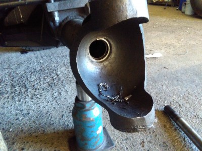

je suis en train de refaire l'étanchéité des pivots de mon pont avant ponticelli avec la méthode trouvé sur le forum mais je me suis aperçu que l'arbre entouré en rouge sur la photo est mort suite a une modif très moyenne qui a fini par ronger l'arbre du coup impossible de mettre un roulement ou bague en téflon :x
est ce que cette pièce se détaille? ou le cardan entiers?
merci a vous bonne soirée

tu peux éventuellement mettre une bague pour retrouver une surface lisse

j'ai démonté aujourd'hui et mesuré mon corps de pont fait 50mm
j'ai cherché un roulement 35x50x10 ça n'existe pas, je vais devoir opter pour une bague en téflon

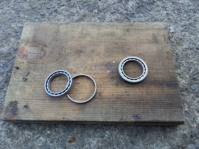

si jamais le roulement en 47*35*7mm ne tiens pas ou s'use prématurément, je pense opter pour le démontage du pont pour le fraiser en diamètre 55 mm pour recevoir un roulement 55*35*10mm
quelques photos,
la portée pour le futur roulement et le spy n'est pas abimé mais l'arbre touchait la partie arrière quand le cardan était monter avec l'ancien montage (un simple spy) qui a tenu les temps de la visite et 2/3h de 4x4 une fois rentré
l'arbre franchement pas propre du tout, la porté pour le roulement m'a l'air correcte!
et le roulement qui me parait encore plus léger depuis que je l'ai sous les yeux :? la bague du tourneur va se faire un peu attendre sous 10 Jours! :cry:

ouai s'est clair qu'il fait léger.... :lol: tu aurais pu aussi le prendre en 2rs ( avec les 2 flasque étanchéité )

Résultat de la modif .... 8kms roulements explosé!!!! :?
Peut-être un mauvais alignement du pivot
